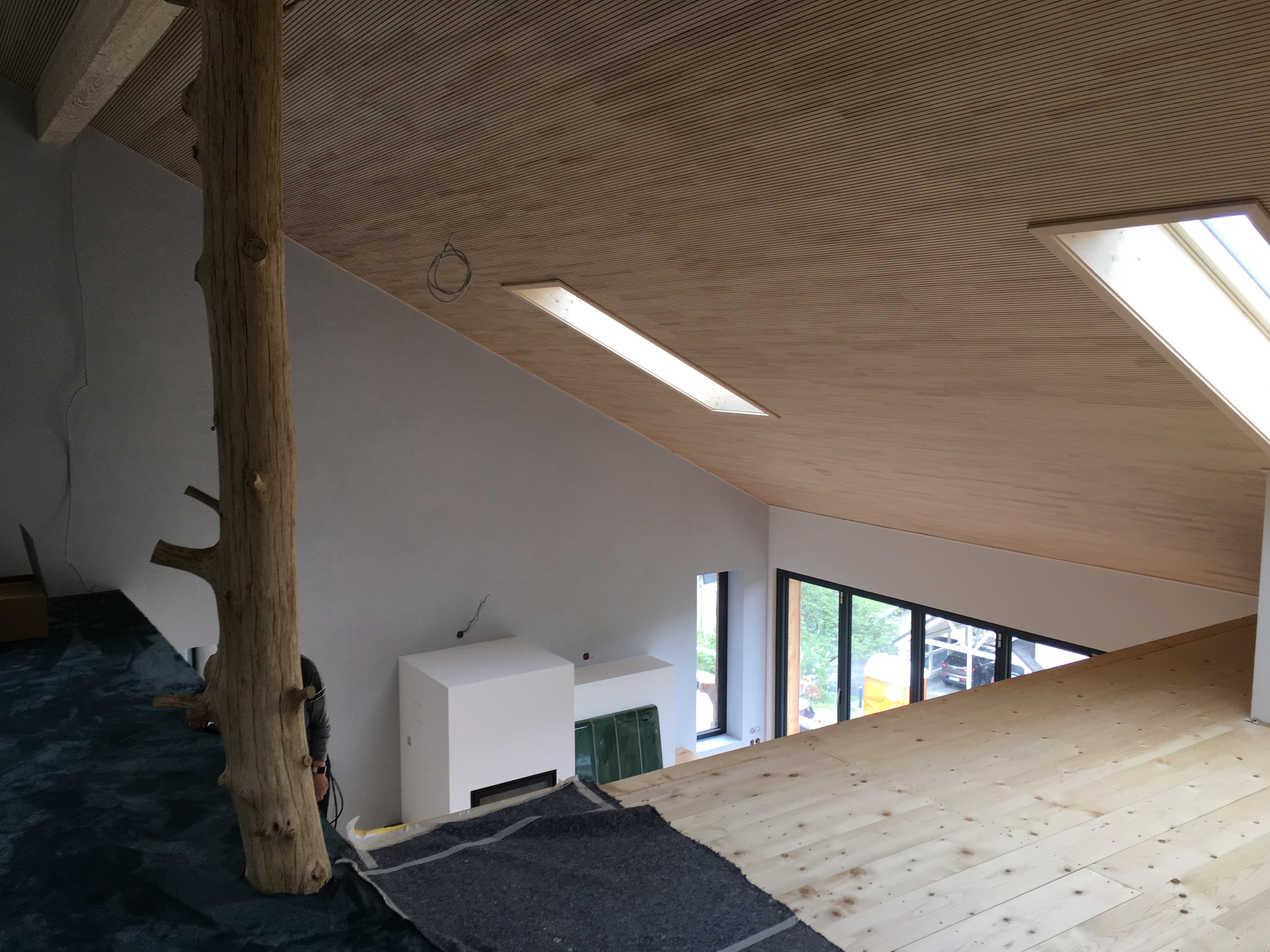

Es gibt auch Akustikdecken die kein Büroambiente versprühen

Akustikdecken siehen so eher bürotechnisch aus.
nettes Vorurteil.
Loftartiges Dachgeschoss mit Holzfußboden, Baumstamm-Säule und großen Dachfenstern.
