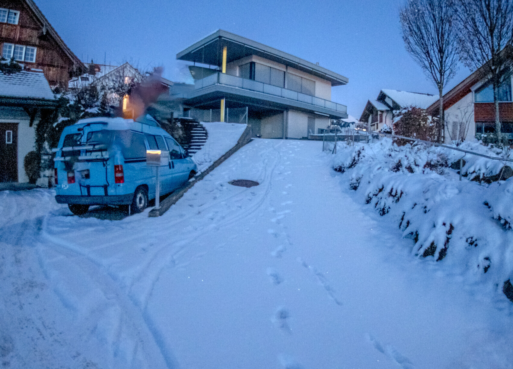

Danke für die sachliche (und sachkundige!) Auskunft. Ich werde gleich ein Paar Fotos dazu stellen. Das mit dem Ethylenglykol (oder was auch immer) hatte ich nicht bedacht. Das heist, es bräuchte einen Wärmeaustauscher. Die Photovoltaik-Speisung braucht sicher eine grosse Batterie, aber das würde ich sowieso einbauen (um das E-Auto nachts zu laden) und die Batteriepreisen purzeln gerade (auch weil der CHF gegen alle Weltwährungen 20% aufgewertet hat).
aagaagaag
21.01.24 18:18
dies veranschaulicht die Situation. Das Foto ist mit Weitwinkel aufgenommen, der Weg ist viel kürzer als es erscheint. Die Treppe links gehört dem Nachbarhaus, d.h. der Gehweg müsste auf Kosten des Wegs für Auto erstellt werden.

Das sind wichtige Punkte, besten Dank. Bei den Kosten habe ich keine Ahnung. Die Energie und Photovoltaik müsste berechenbar sein. Bei #1 nehme ich an, dass die Beheizung nichts bringt. Bei #2 wird sicher die Gemeinde bei der Baugenehmigung kritische (aber vielleicht nicht unlösbare) Fragen haben.
