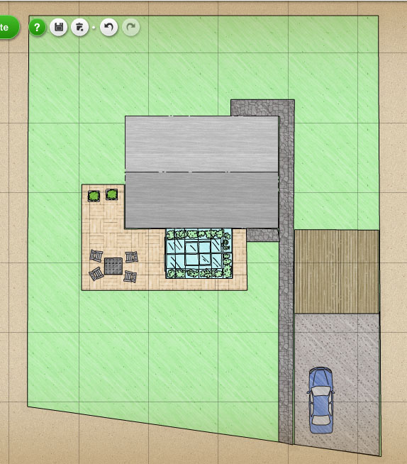

ich würde gerne so früh wie möglich das nötigste rund um das Haus anlegen.
Geplant ist:
- Einfahrt mit Split herstellen
- Doppelcarport
- Terrasse und Kaltwintergarten (5x3,5m)
- Weg zur Haustür
- Spritzschutz
- Humus auftragen / Rasen sähen oder Rollrasen verlegen
Das Grundstück ist relativ eben, und der Boden sehr sandig.
Nun habe ich jedoch keine Ahnung wann man mit was an besten anfängt, und in welcher Reihenfolge?
Baustart ist im Juni, planmäßige Übergabe im Dezember.
Wann habt ihr was gemacht? Was kann evtl. schon bei Regiearbeiten nebenher beim Bau gemacht werden, um kosten zu sparen?
Ich hab mal einen Plan angehängt, wie es grob aussehen könnte.
Viel Glück,
Daniel
Außenplan eines Hauses mit Terrasse, Garten und Parkplatz im Hofbereich

du beschäftigst dich jetzt mit der Gartengestaltung bei Baustart Juni Fertigstellung Dezember.... ? Realistisch gesehen kannst du Frühjahr 2017 loslegen

Nebenbei kannst du nicht wirklich was machen, da du damit die anderen Gewerke stören würdest und der Bau dann noch womöglich in Verzug gerät.
Du kannst theoretisch erst nach der Hausübergabe anfangen, denn vorher fällt auch Dreck und Schmutz an, welcher i.d.R. erst nach der Fertigstellung im Zuge der Endreinigung vom Errichter weggeräumt wird.
Carport etc. würde ich ganz hinten anstellen...
Terrasse und Hauseingang sind das wichtigste...dann natürlich der Traufstreifen und Wege und dann geht es erst in Richtung Rasen und Stellplätze...

In der Einfahrt und vor dem Haus wirst Du kaum etwas machen können vor der Fertigstellung. Das würden Dir die anrollenden Handwerker wieder kaputt fahren oder Du hast keine Baufreiheit.
Mit etwas Abstand kannst Du hinter dem Haus mit der Gartengestaltung beginnen, sobald der Rohbau fertig ist oder mindestens die Erdarbeiten abgeschlossen sind.
Nach Fertigstellung der Fassade kannst Du m.E. unmittelbar den Spritzschutzstreifen erstellen (lassen) und auch die Terrasse.
Einfahrt und Zuwegung? Da bin ich nicht sicher, so spät wie möglich, damit Du Baufreiheit hast und nicht direkt wieder alles kaputt gefahren wird.

Selbst Terrasse würde ich erst nach einem Winter machen. Vor allem wenn mit Keller gebaut wurde. Je nach dem wie verdichtet wurde setzt sie sich.
