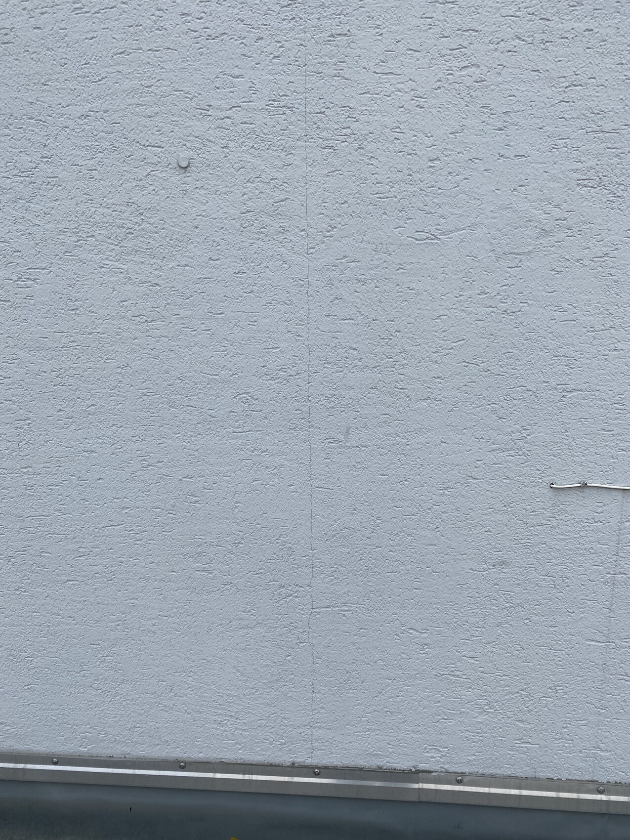

Wenn Du nur reparierst - Putz bleibt dran und weniger als 10% der Fläche werden repariert - musst Du nicht energetisch sanieren.
guckuck2
18.05.21 09:12
Wenn du nur Kleinkram machst oder Optik, hast du kein Thema.
Der Überstand ist schon ganz ansehnlich. Auf dem Bild schwer zu schätzen, aber wenn man da 8-10cm rausholen könnte, ginge das mit den vorhandenen 5cm schon in eine sehr gute Richtung

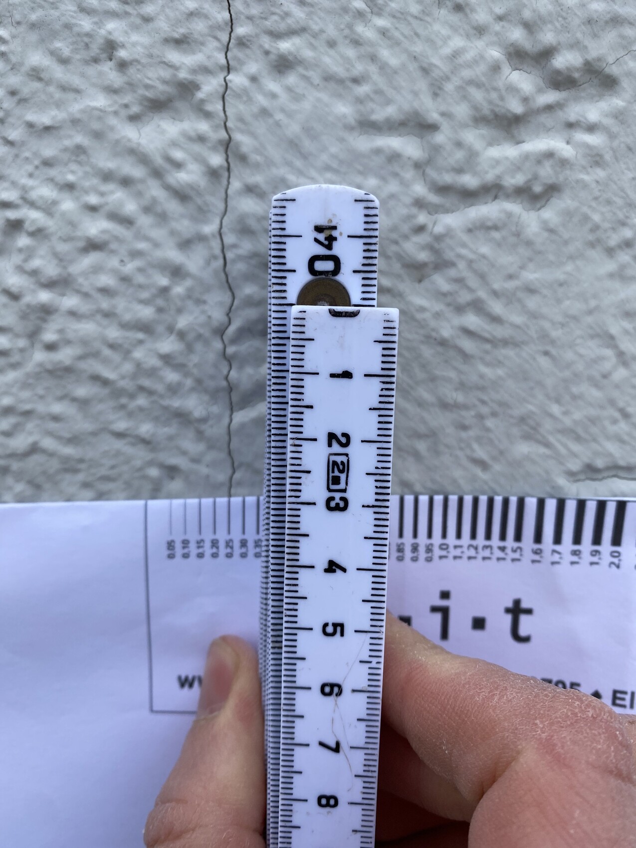

Ich glaub du hattest mir auch in meinem anderen Thread mal geantwortet. Wir haben einen längeren, horizontalen, Risse in der Fassade. Ist sowas akut? Sprich könnte durch so einen Riss der Putz abbröseln oder die Dämmung feucht werden?
Ansonsten sieht die Fassade wie neu aus..
Was kann hier schlimmstenfalls passieren? Dass man den Bereich um den Riss neu verputzen muss (10-Prozent Regel) oder könnte sowas dazu führen, dass die Fassade eben komplett neu aufgebaut werden muss mit neuer Dämmung etc?
Helle verputzte Wand mit Textur, vertikale Fuge, kleinem Knopf, Kabel am Rand, Metallleiste unten
Weißes Messlineal wird von einer Hand gehalten und misst einen Wandriss in hell verputzter Wand.
hampshire
18.05.21 09:18
Ich würde mir da bei meinem Haus überhaupt keine Sorgen machen. Es gibt dafür aber besser informierte Menschen als mich hier im Forum

18.05.21 09:34
Hab gemessen, sind 9 cm plus die 5 macht 14. reicht das für eine Dämmung nach Gebäudeenergiegesetz?
guckuck2
18.05.21 12:03
Mit 14cm EPS 035 kommste auf 0,24 W/m²K, das sei ja der Grenzwert, wie ein anderer User schrieb.
Mit 14cm EPS 032 sogar 0,22W/m²K
Dabei nur die Dämmschicht berücksichtigt und nicht das (unbekannte) Mauerwerk oder einen ggf. möglichen Dämmputz
Es ist halt haarscharf. Eigentlich will man mit der Attika auch 2-3cm Überstand realisieren, damit das Wasser abtropft und nicht die Fassade runter läuft.
Was in deinem Fall am günstigsten wäre, wird dann der Energieberater berechnen.
