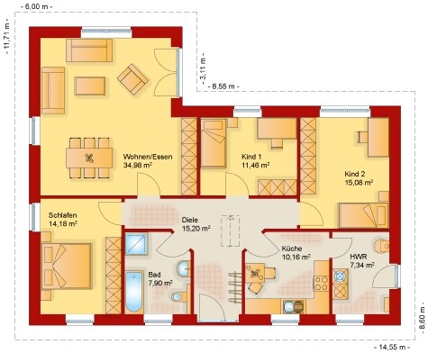

Bungalow, den find ich ganz gut. Vielleicht ne Idee länger, wegen Platz für Gäste-WC.

Bautraum2018 schrieb:
Hallo, ja die 6,50 sind das Höchstmaß.
Es sind einige schöne Grundstücke dabei mit 700-800 m2.
Was würdet ihr an Wohnfläche planen ( Keller soll auch sein) bei einem Kind und Home Office.
Hat da jmd Erfahrungen?
Gruß aus Bayern
Wie lange wohnt das Kind denn noch bei euch, und kann das Home Office auch im Keller sein?
Wenn man sich im EG folgende Räume vorsieht:
20 m² Wohnzimmer
15 m² Esszimmer
12 m² Küche
16 m² Kind
16 m² Schlafen
10 m² Bad
10 m² Diele
2-3 m² Gäste-WC
2-3 m² Garderobe
und den Rest im Keller unterbringt (Technik, Vorräte, Office, Gäste), dann können 110 m² oder auch 100 m² Wohnfläche. wohl reichen? Vielleicht kann das Kinderzimmer auch kleiner sein, wenn es nicht mehr lange genutzt wird, vielleicht kann man auf das Gäste-WC auch verzichten oder es in den Keller schieben.
Den Grundriss von Nordlys finde ich nicht schlecht, jedoch würde ich mir einige Räume größer vorstellen und die Treppe zum Keller muss noch bedacht werden.

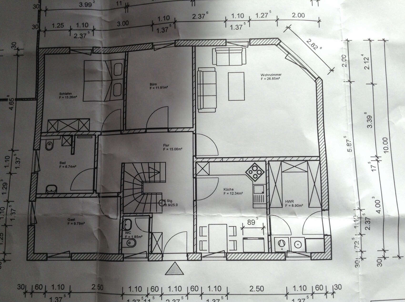

Noch einer ohne Winkel.
2D-Grundrissplan eines Hauses mit Schlafzimmer, Büro, Wohnzimmer, Küche und Bad
