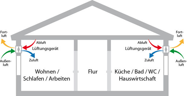

Naja - meines Wissens gibt es die dezentralen Belüftungsanlagen nur mit Wärmerückgewinnung ...
Das ist nicht richtig. Es gibt auch dezentrale Systeme, bei welcher der Bauherr die Wahl hat, mit oder ohne Wärmerückgewinnung. Wahr ist dagegen, daß nicht selten die Wärmerückgewinnung den Ausschlag gibt, bspw. Kfw 70 zu erreichen.
Grüße, Bauexperte

Ah - ok.
Vielleicht zählt die von mir beschriebene Variante mit Ablüftern in den Feuchträumen sowie Fensterfalzlüftung für die Frischluftzufuhr dann auch unter Lüftungsanlagen - ich persönlich hätte dies jetzt nicht als Lüftungsanlage gewertet. Für mich wären dies eben nur ein paar Ablüfter.
Oder gibt es tatsächlich noch andere Systeme (kenne ja nicht alles, da für mich von vornherein nur mit Wärmerückgewinnung in Frage kam)?

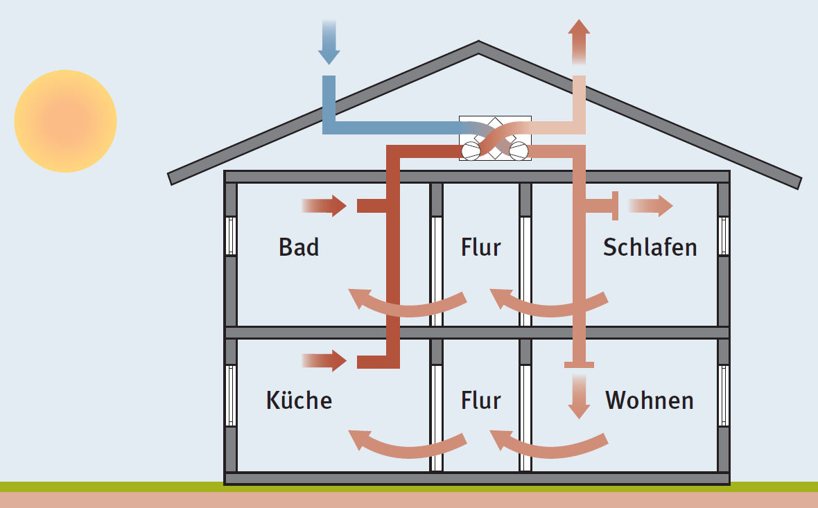

Ja es gibt verschiedene Systeme, wobei ich auch die einfache Abluftanlage mit Fensterfalzlüftern nicht zu Lüftungsanlagen zähle...
1. Einfache Abluftanlage:
2. Dezentrale Lüftungsanlage ohne Wärmerückgewinnung
Querschnitt eines Hauses mit Zu-/Abluft-Lüftung: Zuluft/Abluft in Wohn-/Schlaf-/Arbeitsräumen und Küche
3. Dezentrale Anlage mit Wärmerückgewinnung
1. Zentrale Lüftungsanlage mit Wärmerückgewinnung (ohne Wärmerückgewinnung einfach den Wärmetauscher wegdenken)
Hausquerschnitt mit Belüftung: Luft strömt durch Rohre von Küche/Bad zum Flur und Wohnen.
