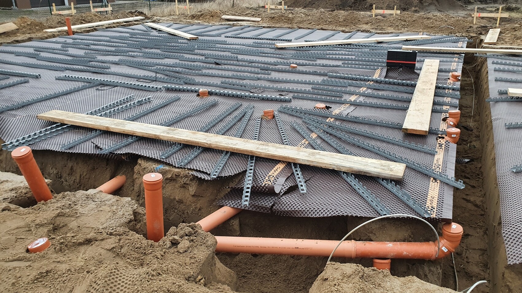

Die Erdarbeiten sind abgeschlossen worden indem 340t Sand geliefert wurden da wir anschütten müssen und die Gräben für das Streifenfundament sind auch erstellt.
Die Stahlmatten für die Bewehrung liegen bereit.
Nun kam der Termin für die Erstellung der Bodenplatte.
Rohre für das Abwasser und der Mehrspartenanschluss müssen installiert werden, Fundamenterder verlegt, Noppenbahn ausgelegt, Bewehrung geknöpert und es muss eingeschalt werden.
Ist das alles an einem Tag zu schaffen inklusive der Anlieferung vom Beton???
Bevor ich weitere Details dazu schreibe würde ich gern Eure Meinung dazu hören.

Tolentino28.01.21 16:17
Bei mir wurde das auch getrennt gemacht. Ob es zusammen ok ist weiß ich nicht. Könnte mir vorstellen, dass die Fundamente dann länger zum durchhärten brauchen. Ob das dann aber von Belang ist bis da ernsthafte Lasten darauf ruhen? Hast du einen Sachverständigen?

Nida35a28.01.21 16:38
Bei uns wurde beides gleichzeitig gemacht, ohne Bewehrungen, mit Faserbeton.
Nur die Menge der Fasern (kleine Eisendraht Teile) wurde an der Betonpumpe verändert.
Bungalow, alle Leitungen waren gelegt und wurden mit vergossen

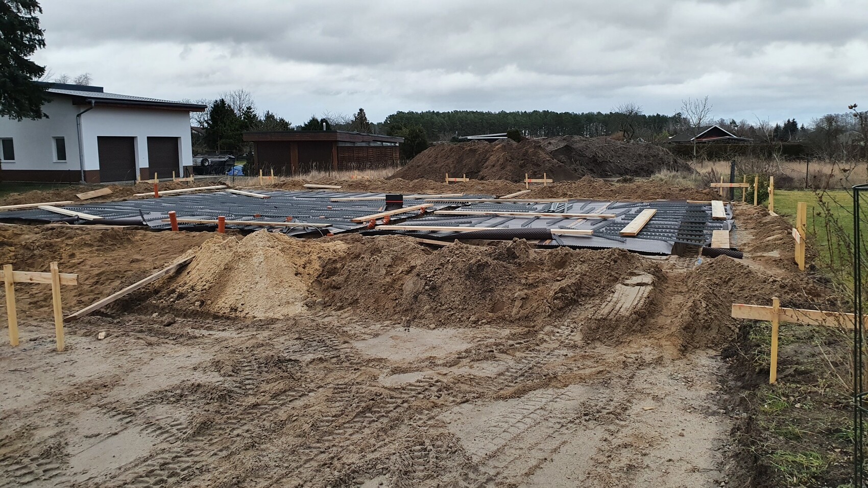

Warum ich das gefragt habe? Weil mir mein Bauleiter versichert hat, dass alles an einem Tag gemacht wird.
Gut ok alles klar.
Der Termin für die Herstellung war dann gekommen.
Leider habe ich dann gegen Mittag einen Anruf erhalten vom Bauleiter, dass die Aktion angebrochen werden musste da die Pumpe die Baustellenzufahrt nicht hinunter fahren wollte. Das Grundstück liegt etwas tiefer als die Straße. Somit muss man etwas runter fahren.
Nun soll ich die Bauzufahrt optimieren und höher machen lassen. Die Kosten für den Abbruch soll ich dann auch tragen. 1800 für die Baufirma da die Mitarbeiter nix weiter machen konnten und 4700 für den Beton.
Dumm ist nur, dass ich 3 Tage vorher dem Bauleiter Bilder geschickt habe von der Einfahrt und gefragt habe ob das ein Problem darstellen könnte. Kam keine Reaktion.
Und so sah das dann aus. Alles stehen und liegen gelassen....
Baustelle: Fundamentplatte wird vorbereitet, Erdhaufen, Holzpfosten, Haus im Hintergrund.
Baustelle: graue perforierte Bodenmatte, orange PVC-Rohre und Holzbohlen sichtbar.
Tolentino28.01.21 20:35
Oh Mann! War der denn nie selbst vor Ort?
Da muss ich ja meinen Bauleiter loben, der hat von Anfang an gesagt, dass die Betonmischerfahrer sehr vorsichtig sind.
