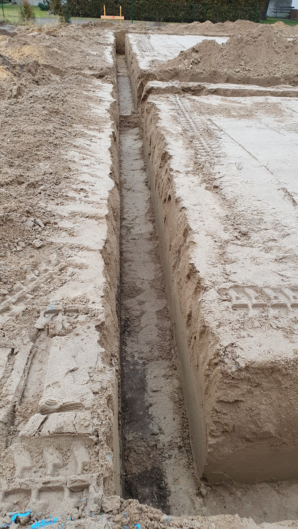

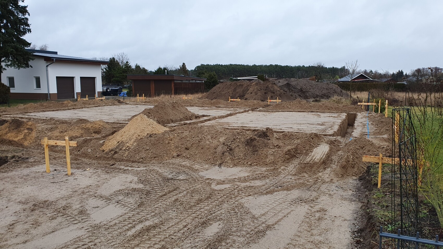

Die Erdarbeiten sind abgeschlossen worden indem 340t Sand geliefert wurden da wir anschütten müssen und die Gräben für das Streifenfundament sind auch erstellt.
Die Stahlmatten für die Bewehrung liegen bereit.
Nun kam der Termin für die Erstellung der Bodenplatte.
Rohre für das Abwasser und der Mehrspartenanschluss müssen installiert werden, Fundamenterder verlegt, Noppenbahn ausgelegt, Bewehrung geknöpert und es muss eingeschalt werden.
Ist das alles an einem Tag zu schaffen inklusive der Anlieferung vom Beton???
Bevor ich weitere Details dazu schreibe würde ich gern Eure Meinung dazu hören.

Hier mal 2 Bilder...
Baustelle mit Erdarbeiten: Sandhaufen, Grube, Baugrund, Haus und Wald im Hintergrund.
Lange Baugrube mit senkrechten Erdwänden und einer schmalen Kanalrinne in der Mitte.
Möglich ist vieles...
Am ersten Tag unserer Baustelle wurden Streifenfundamente ausgehoben, bewehrt, betoniert.
2 Tage Pause
Dann Rohre, Mehrsparten-Hauseinführung, Bewehrung, Schalung und Sohle in einem Tag.
Die waren mit 6 Mann jeweils da.
Dein Vorhaben wäre also möglich, aber ob es sinnvoll ist, Streifen und Sohle gleichzeitig zu betonieren sollen hier andere beurteilen.
dynaudio7928.01.21 08:10
Das wäre meine nächste Frage gewesen ob das nicht getrennt gegossen werden muss.
Deine Jungs haben also 2 Tage dafür gebraucht und meine wollen das an einem machen zu fünft?
