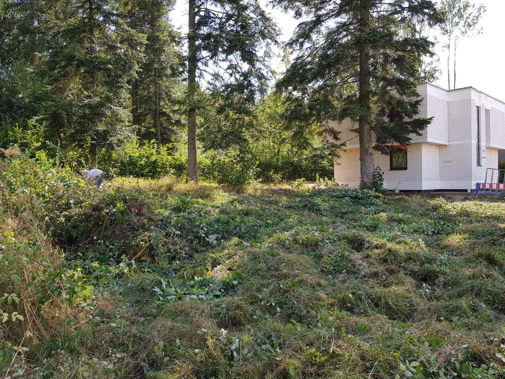

Wie gesagt, eigentlich war es für die meisten undenkbar, dass man die Bäume als Bauherr da stehen lässt.
Hier sieht man es etwas besser wie nahe der Baum am Haus steht.
Unkrautreiches Gelände mit Bäumen und einem weißen Neubau; links eine Person bei Gartenarbeiten.
Nordlys
Nordlys
Das sieht mit jedoch nicht nach Altbau aus, sondern das Haus ist ja noch gar nicht ganz fertig und wurde willentlich so eng an den Baum gesetzt, der ja wohl schon da war in voller Pracht.
