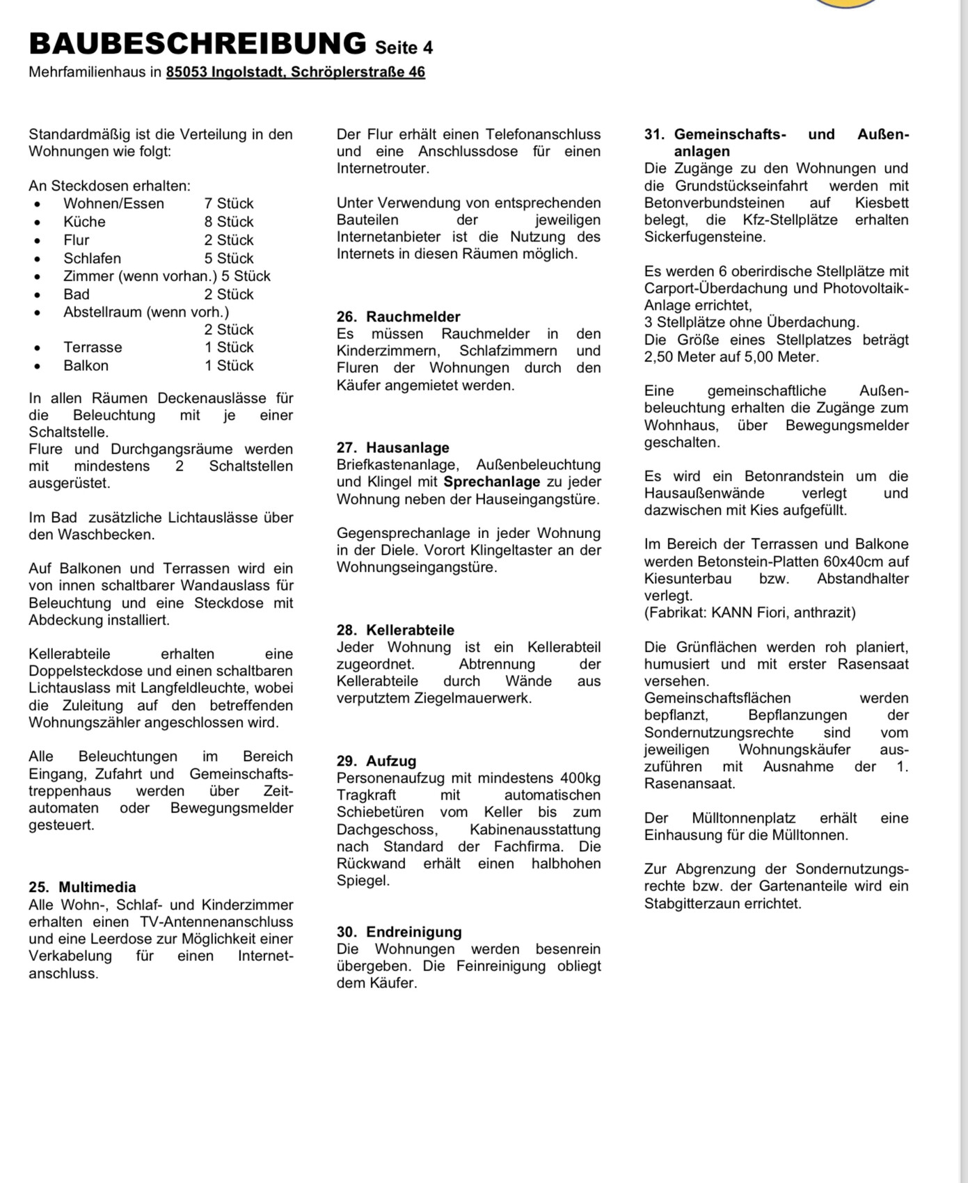

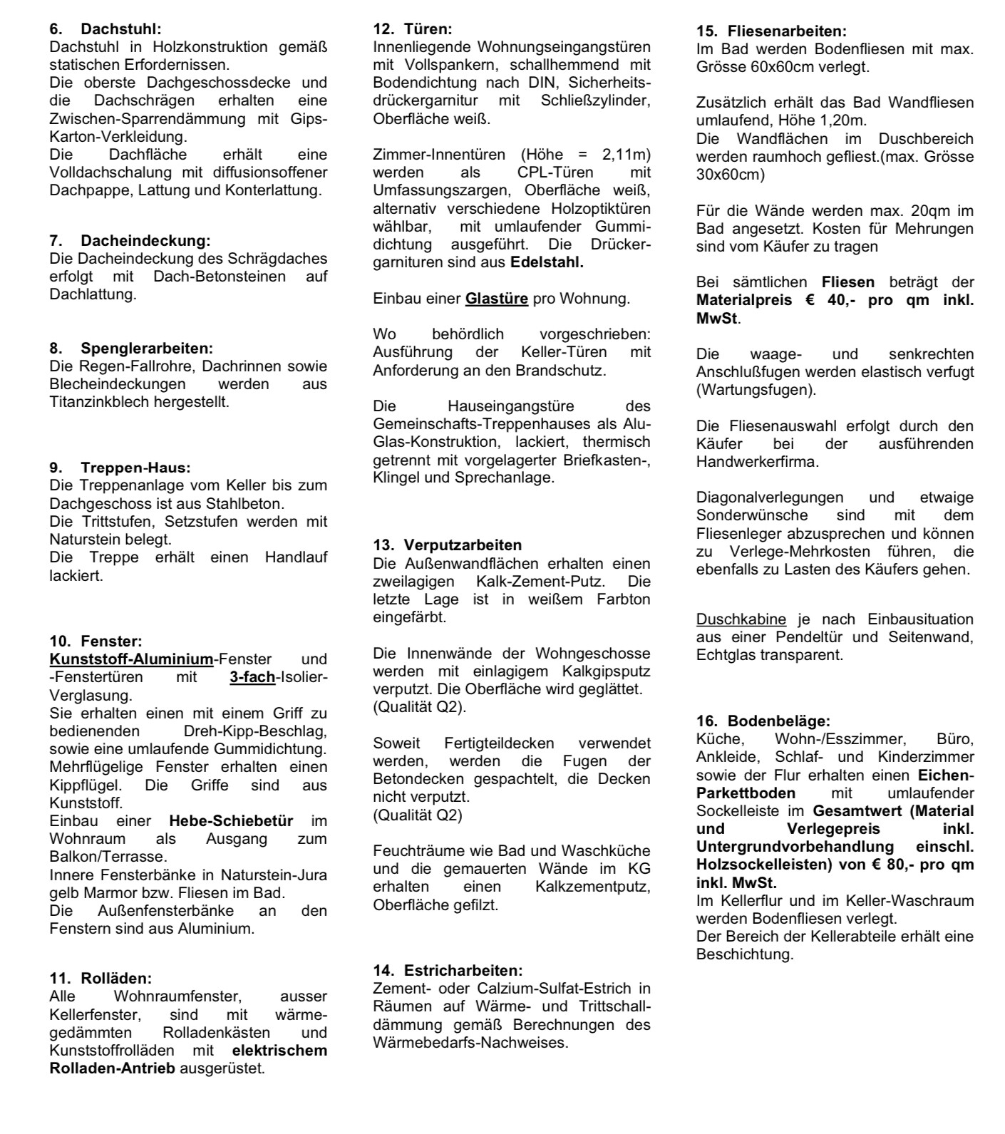

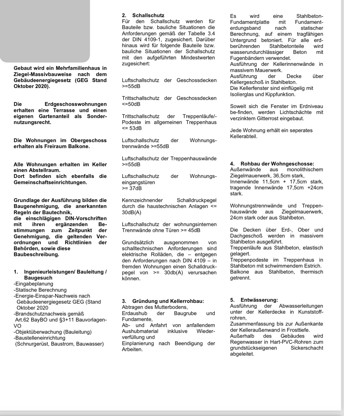

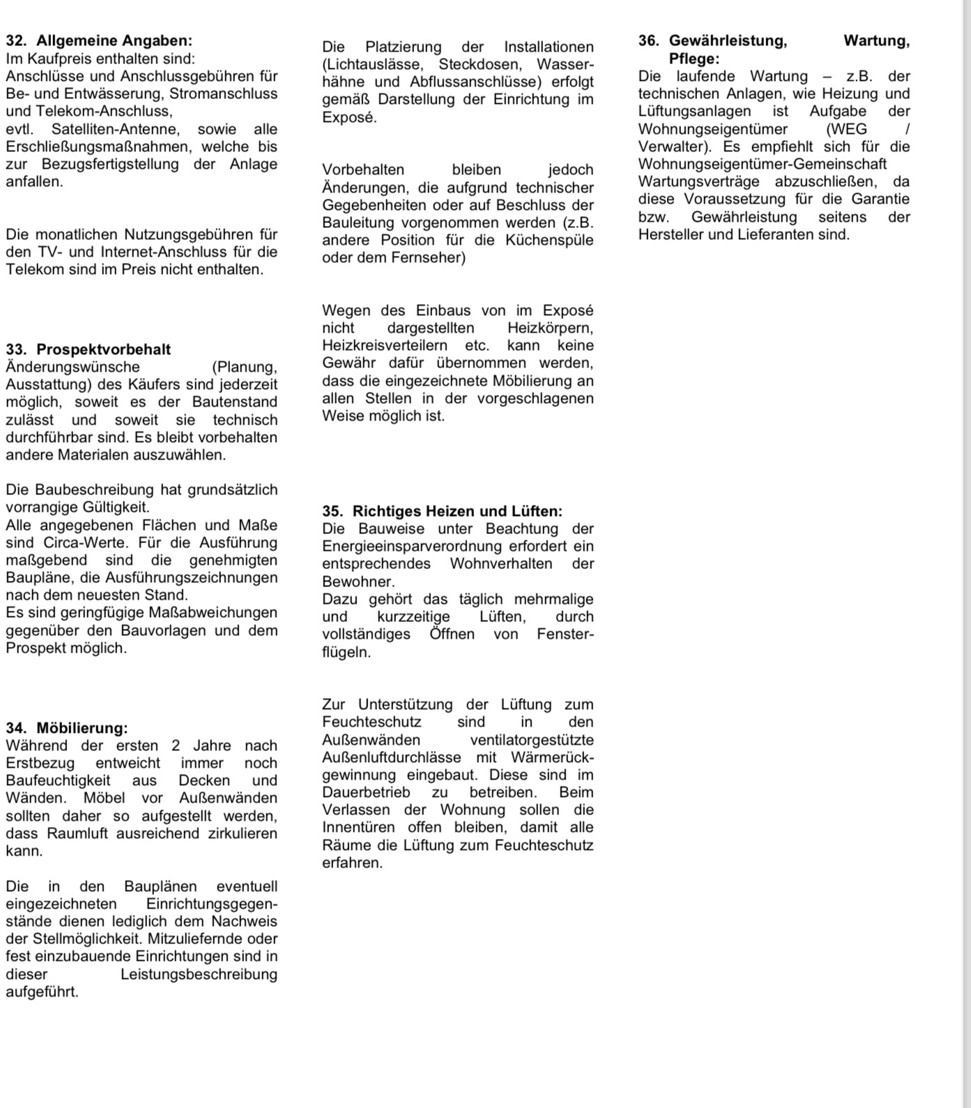

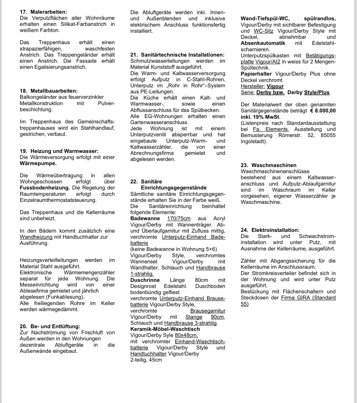

Hallo Miteinander,
wir überlegen eine Erdgeschoss Wohnung vom Bauträger zu kaufen,
Die Maklerin hat mir diese Bauleistungs Beschreibung geschickt.
Liest sich für mich detailliert und gut. Ist dem auch so ?
Ist es üblich eine Reservierungsgebühr von 5000€ zu zahlen ?
Viele Grüße
Jasmin

Bezeichne bitte Deine konkreten Fragen. Dann bekommst Du hier gerne fachliche Einschätzungen dazu. Bedenke: ein Bauträgerprojekt ist kein Wunschkonzert, die Bauleistungsbeschreibung ist nicht "Verhandlungsbasis", sondern "friß oder stirb". Du kannst die Wohnung kaufen oder nicht, aber Extrawürste wird Dir dabei niemand braten.

Ich will keine Extrawurst gebraten haben.
Ich habe vorher noch keine Baubeschreibung gesehen, für mich hört sich das alles detailliert und gut an.
Ob aber etwas fehlt , ich noch etwas nachfragen sollte oder ähnliches kann ich leider nicht beurteilen. Daher hier meine Frage.
03.03.24 21:50
Ich kenne einige aus dem Einfamilienhaus-Sektor und habe quergelesen.
Liest sich normal. Mit Schall und Miteigentum in Mehrfamilienhaus kenne ich mich aber nicht aus.
Was teuer werden kann: anderes Bad-Design, größere/komfortablere Wanne, Wechselschaltungen und zusätzliche Steckdosen. In Küche zb sind die 8 inkl der Geräte. Im Bad werden Eckleisten gern aufgewertet, in Dusche und co die Armaturen.
Bodenbeläge sind auch gut…
