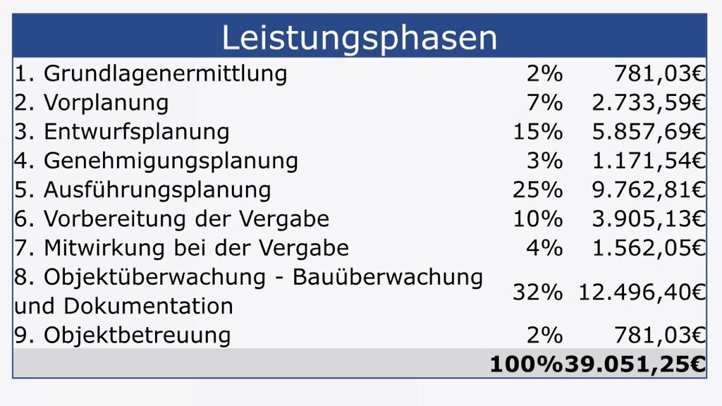

Annahme 1.800€ pro qm plus Keller: in Summe 425.000€ kommt im Mindestsatz das raus (zzgl. MwSt):
Übersicht der Architekten-Leistungsphasen mit Kostenanteilen in einer Tabelle

40k wäre aber inklusive baubegleitung? Mich würde ja interessieren,was mich die Planerstellung bis zum Einreichen kostet. Also ohne Baubegleitung
matte
17.04.17 20:57
Dann rechne dir die ersten 4 Punkte zusammen. Also bis inklusive Genehmigungsplanung.
MIA_SAN_MIA__
17.04.17 21:14
Danke damit kann ich was anfangen
