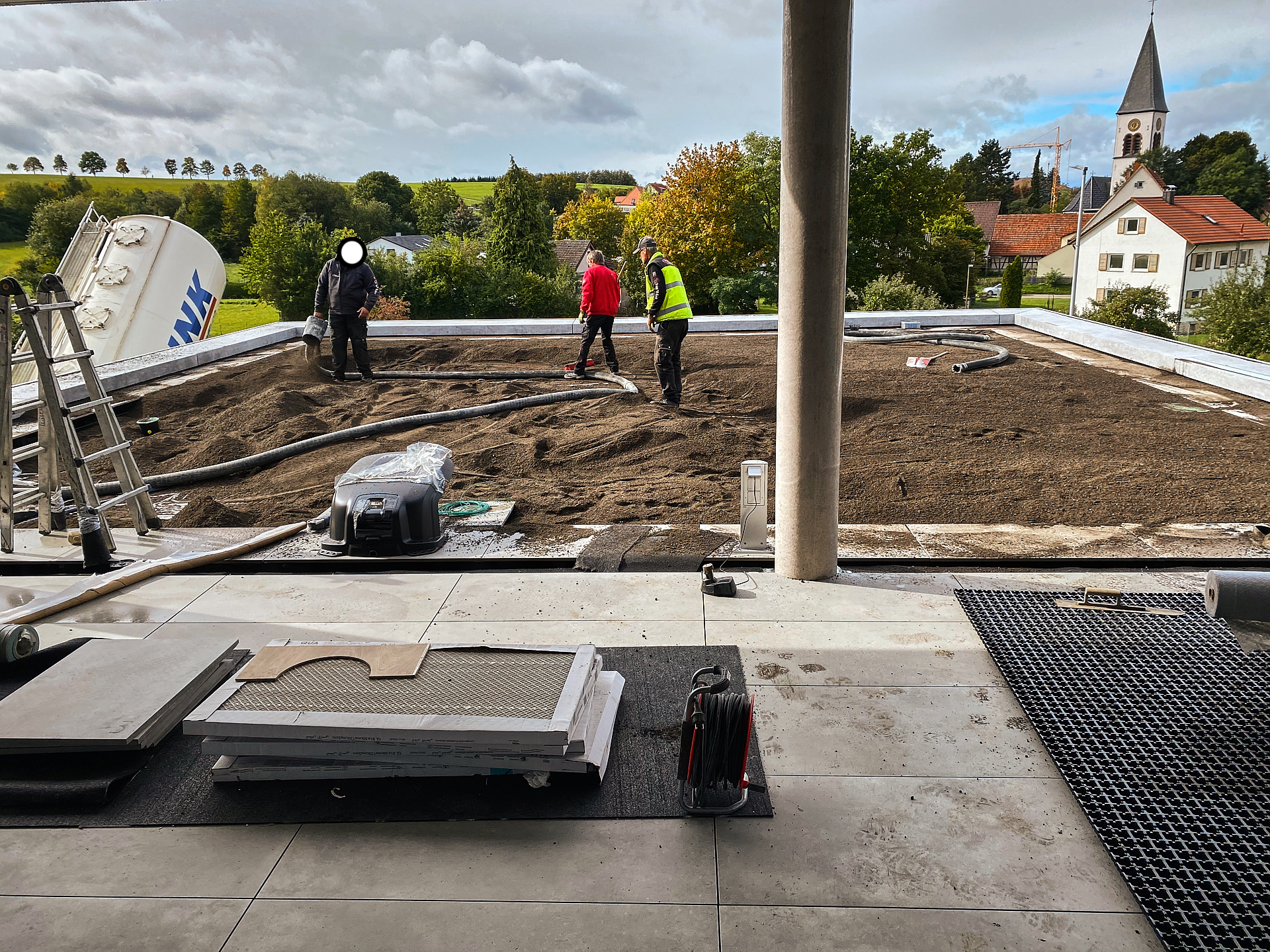

@Golfi90
Das Garagendach war eine denkbar einfache Aufgabe was Beregnung betrifft (klein, rechteckig...).
So leicht wie bei einer Neuanlage wird das Verlegen nie wieder. Das Graben entfällt vollständig.
Die Zuleitung ist DN40 an den 4-fach Verteiler. Unterverteilung in DN32.
- Rasensprenger (Hunter PRS40 + Kopf Rotator MP3000)
- eine Wasserdose (32er Anschluss/Durchlass)
- zwei Mal Anschlüsse für Tröpfchenbewässerung (falls wir später noch etwas pflanzen möchten)
Drei Arbeiter verteilen Erdmaterial auf Flachdach; Schlauch liegt darauf, Landschaft im Hintergrund.

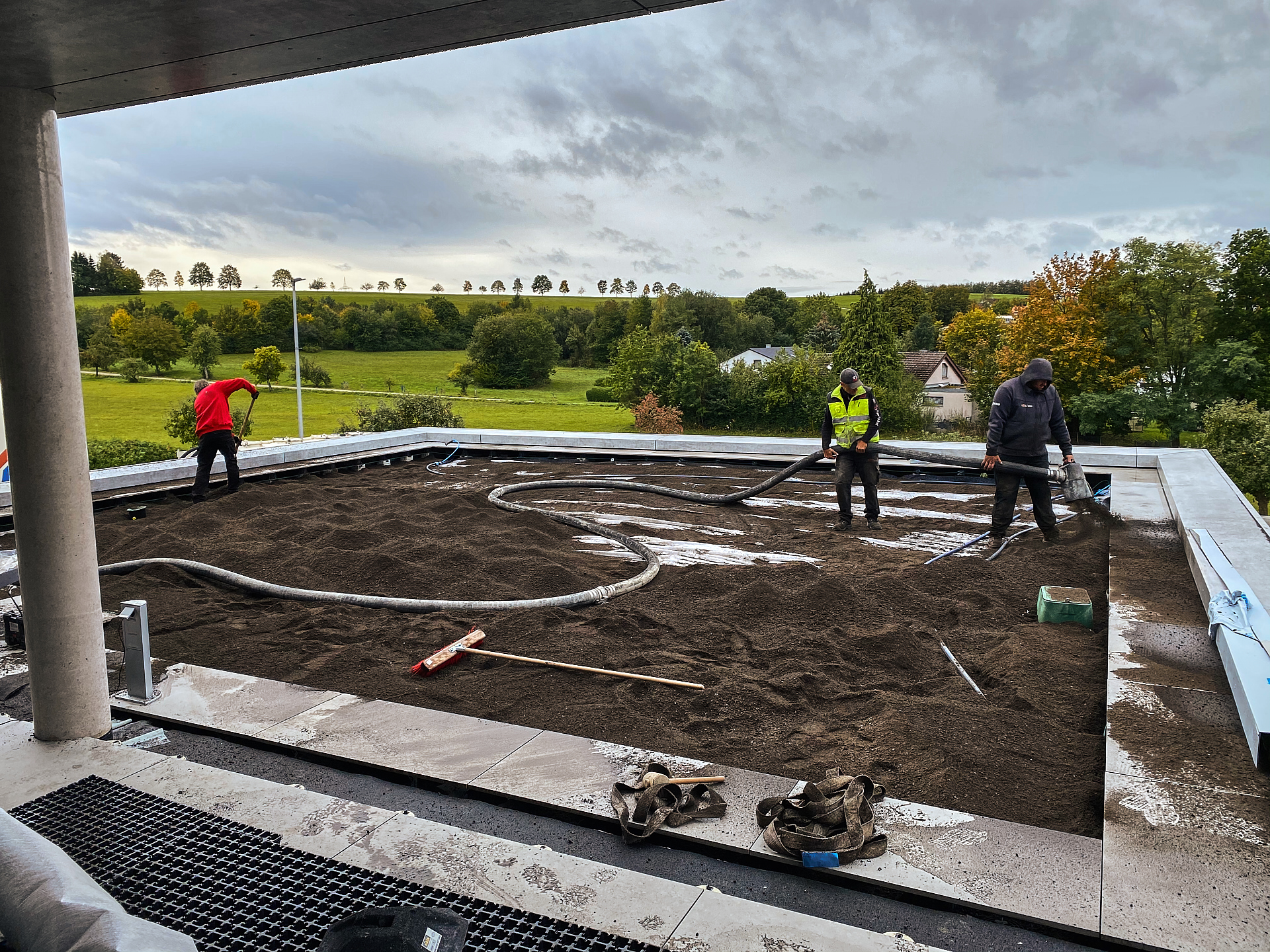

Wenn es so weitergeht kann ich morgen ansähen
Bauarbeiter verteilen Erde auf Flachdach; Schläuche, Werkzeuge, Dorf mit Kirchturm im Hintergrund.
@OWLer es zieht schon zu
