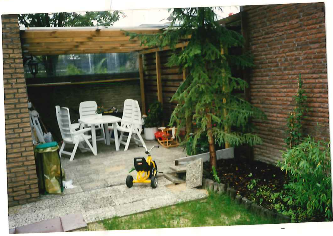

Ich habe die alte Baugenehmigung aus dem Jahr 1995 und ein altes Bild gefunden.
Da sieht man auch die alte Einfriedung. Diese ist nicht mehr da.

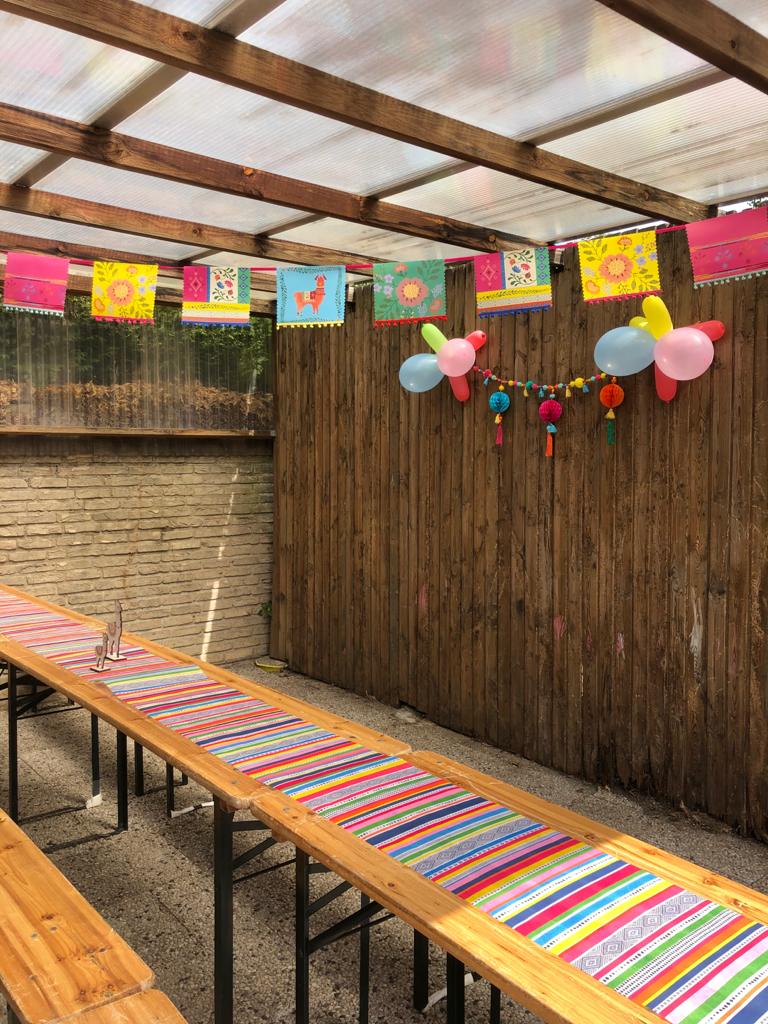

Ist-Zustand: Siehe Bild.
Mir geht es letzten Endes um eine saubere Trennung der Bereiche und das ist hier leider nicht der Fall.
Kann ja nicht sein, dass der Nachbar die Einfriedung einfach entfernt und den Teil meines Grundstückes noch nutzt.
Und dann auch noch so, dass die Holzverkleidung dadurch morsch geworden ist.
Letzten Endes ist es mir egal ob der Sichtschutz gemauert oder mit Holz versehen ist. Fakt ist, dass da ein Sichtschutz hin muss, sobald ich die Terrasse abgerissen habe.
