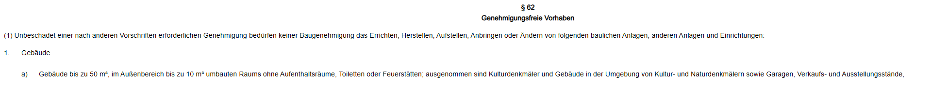

Wir überlegen gerade, zum Überwintern der Topffplanzen ein kleines Fertig-Gewächshaus in den Garten zu stellen. Nachbar hat damit keinen Stress, also nette Glasbox aussuchen, kleines Fundament bauen und alles gut?
Natürlich nicht in Deutschland. Der nette Kollege vom Bauamt bestätigte, dass das Projekt nicht Baugnenehmigungs-pflichtig ist.
Aber: Es benötigt eine Bauanzeige, also inkl. Bauzeichnung, Statik etc. und jemand, der das ganze offiziell einreichen darf. Für eine 6qm Plastikhütte.
Sein Argument: Wenn da jemand drin ist und meterhoher Schnee und Sturm und das Ding bricht zusammen und jemand stirbt und…
Ich lass das mal so stehen.
Ich habe mich mal an die verschiedenen Anbieter und gröeren Baumärkte mit der Frage gewandt - Fehlanzeige, kein Interesse an Unterstützung.
Meine Vermutung: Kein Mensch reicht eine Bauanzeige ein.
Oder doch?
Wer kennt sich in demThema aus, muss das sein oder stell ich die Box einfach hin und nehme ggf. Stress mit der Bauaufsicht in Kauf?
Habe ich etwas übersehen, und es gibt doch einen Weg um diesen meiner Meinung nach regulatorischen Overkill zu umgehen?

Das, was Du meinst, sind Baugenehmigungen, davon sind Gartenhäuser, kalte Wintergärten und ähnliches ausgenommen, nicht aber von der Anzeigepflicht: Einreichungsberechtigter schickt die Unterlagen ans Bauamt, 14 Tage später kann man loslegen, wenn kein Widerspruch erfolgt.
Das sind aber gem. HBO §63 unterschiedliche Sachverhalte.

Aber: Die Statik gibt es ja, laut HBO muss aber das ganze Paket geliefert werden inkl. Zeichnungen des gesamten Baufensters, Statik mit Unterschrift eines Berechtigten (steht so drin, also nichts mit eigener Meldung durch den Bauherrn) etc. Für Bauwerke unter 30qm relevant, darüber bedarf es der Baugenehmigung.
Deshalb oben die Eingangsfage: Wer hat damit ERFAHRUNG.
