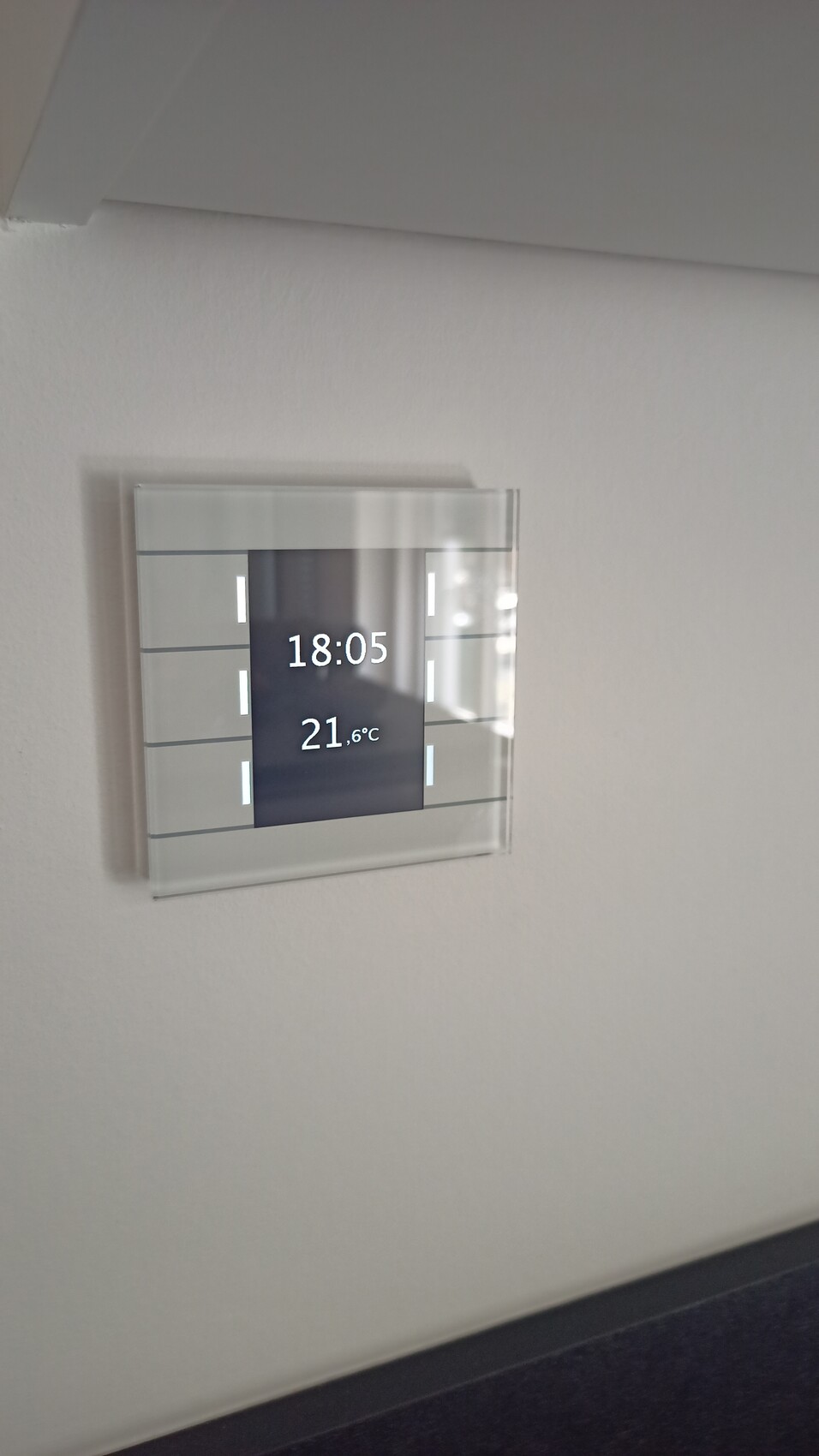

Hier Energieeinsparverordnung 2016 ohne Lüftung, Haus hat eine Luftdichte Hülle aber alles ohne Folie, und musste natürlich auch den Blower-Door Test bestehen.

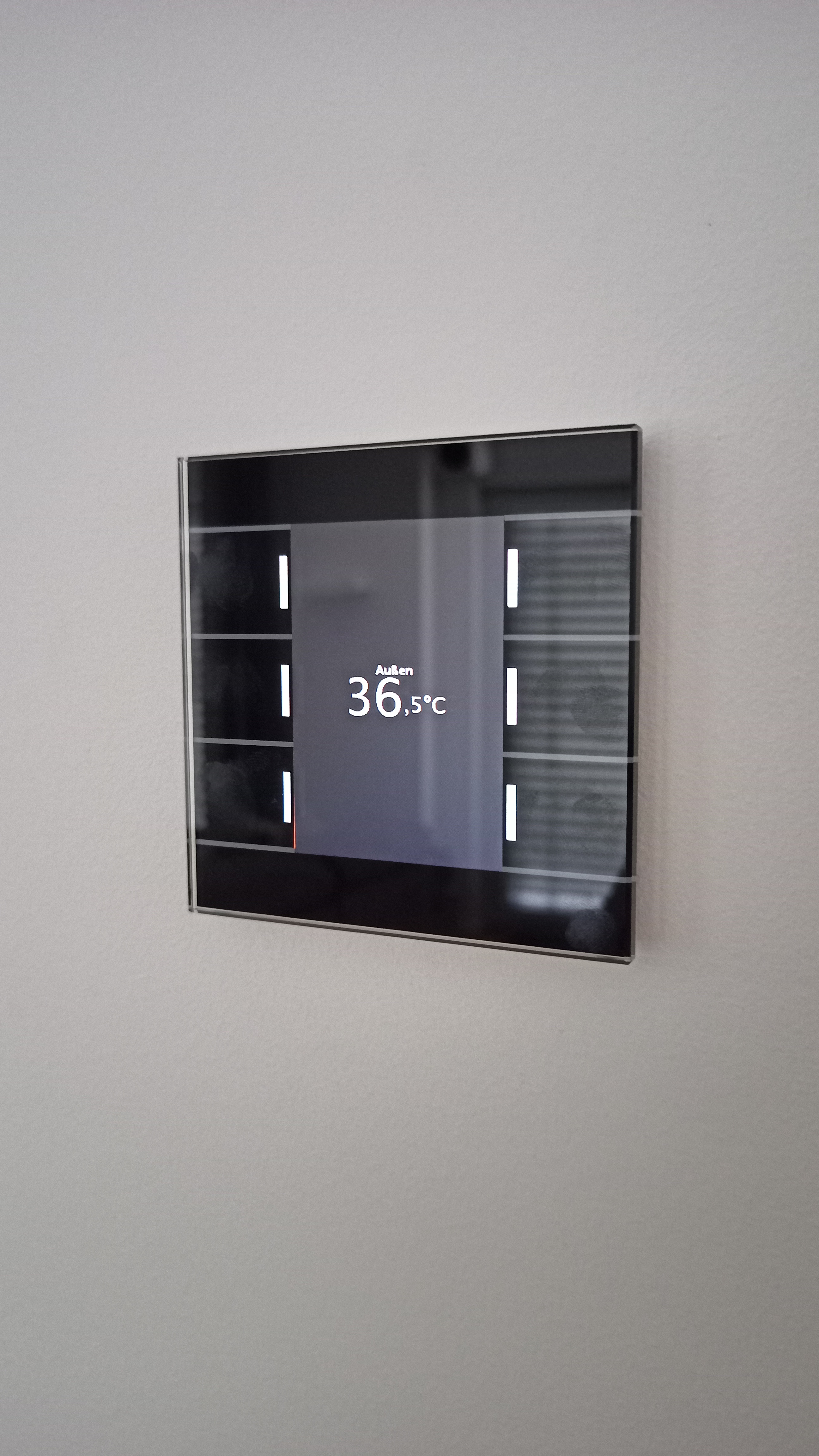

Die Temperaturen waren in den ersten heißen Wochen absolut angenehm. Maximale Raumtemperatur im DG um die 24°C bei 35°C außen.
Luft-Wasser-Wärmepumpe macht dann natürlich nur Warmwasser.
Hier Temperaturvergleich Wetterstation auf dem Dach außen, und am gleichen Tag im EG Wohnbereich. da war es schon ein paar Tage heiß. Nachts halt immer gut durchlüften.
Wandmontiertes Smart-Thermostat mit Glasdisplay zeigt Außentemperatur 36,5°C.
Digitales Wanddisplay zeigt Uhrzeit 18:05 und Temperatur 21,6°C in einem Glasrahmen.
