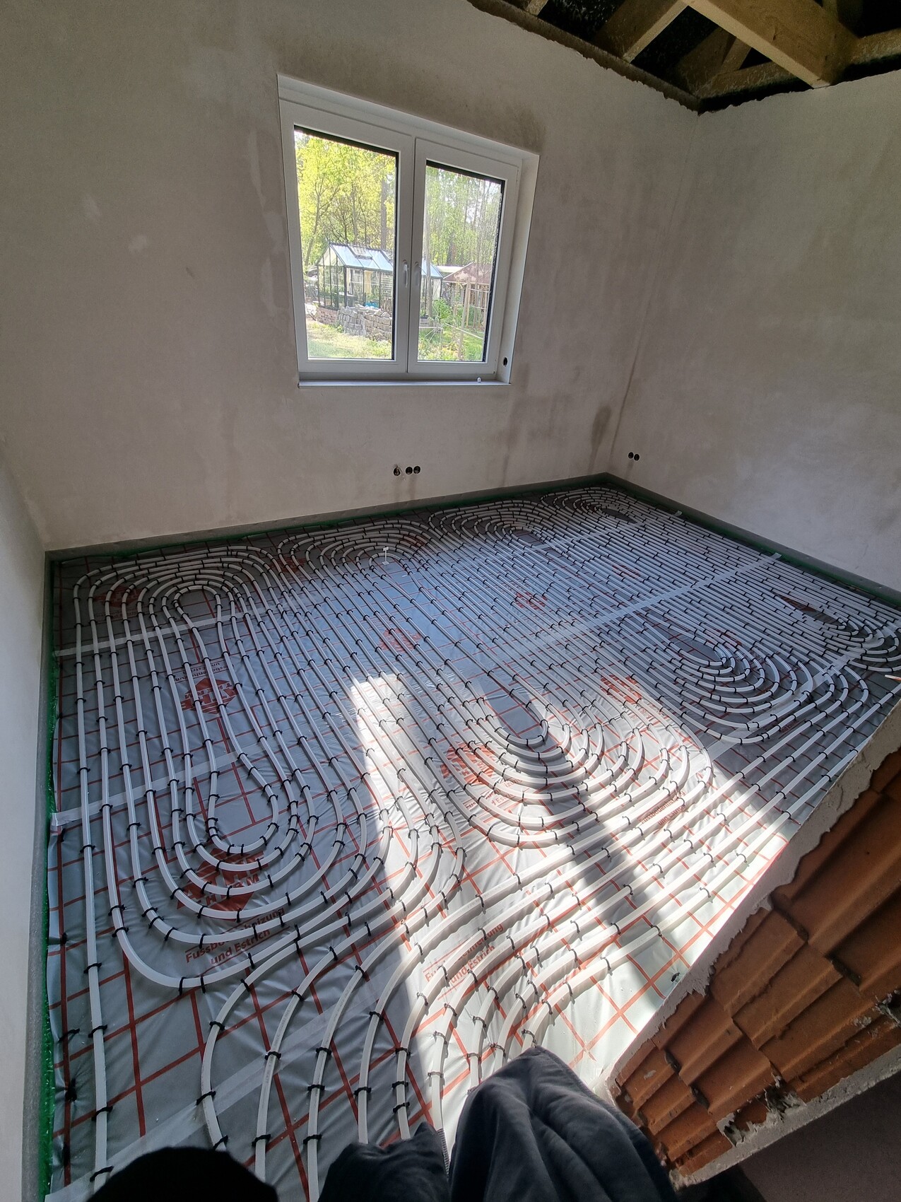

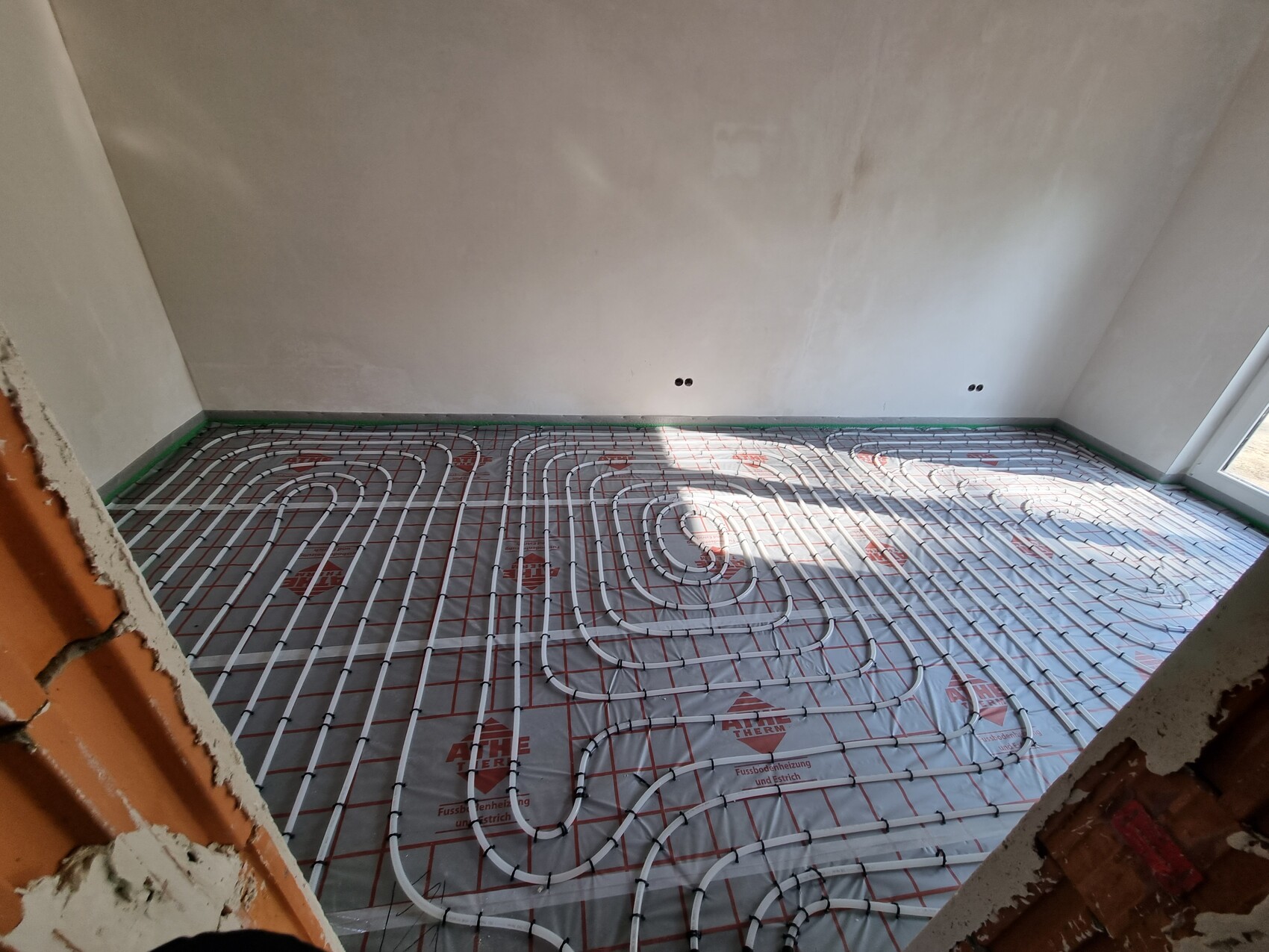

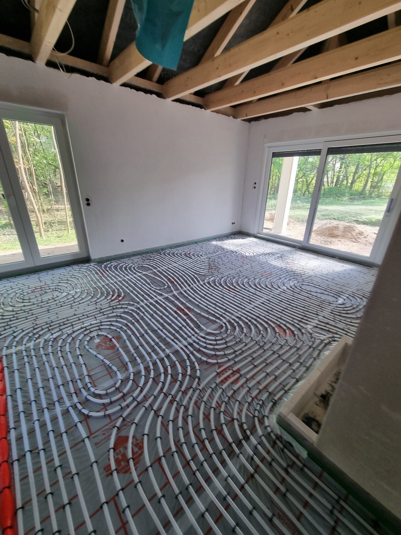

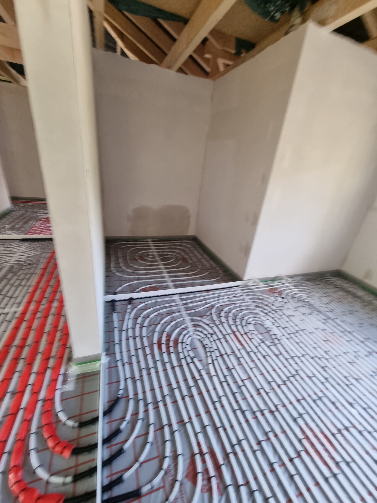

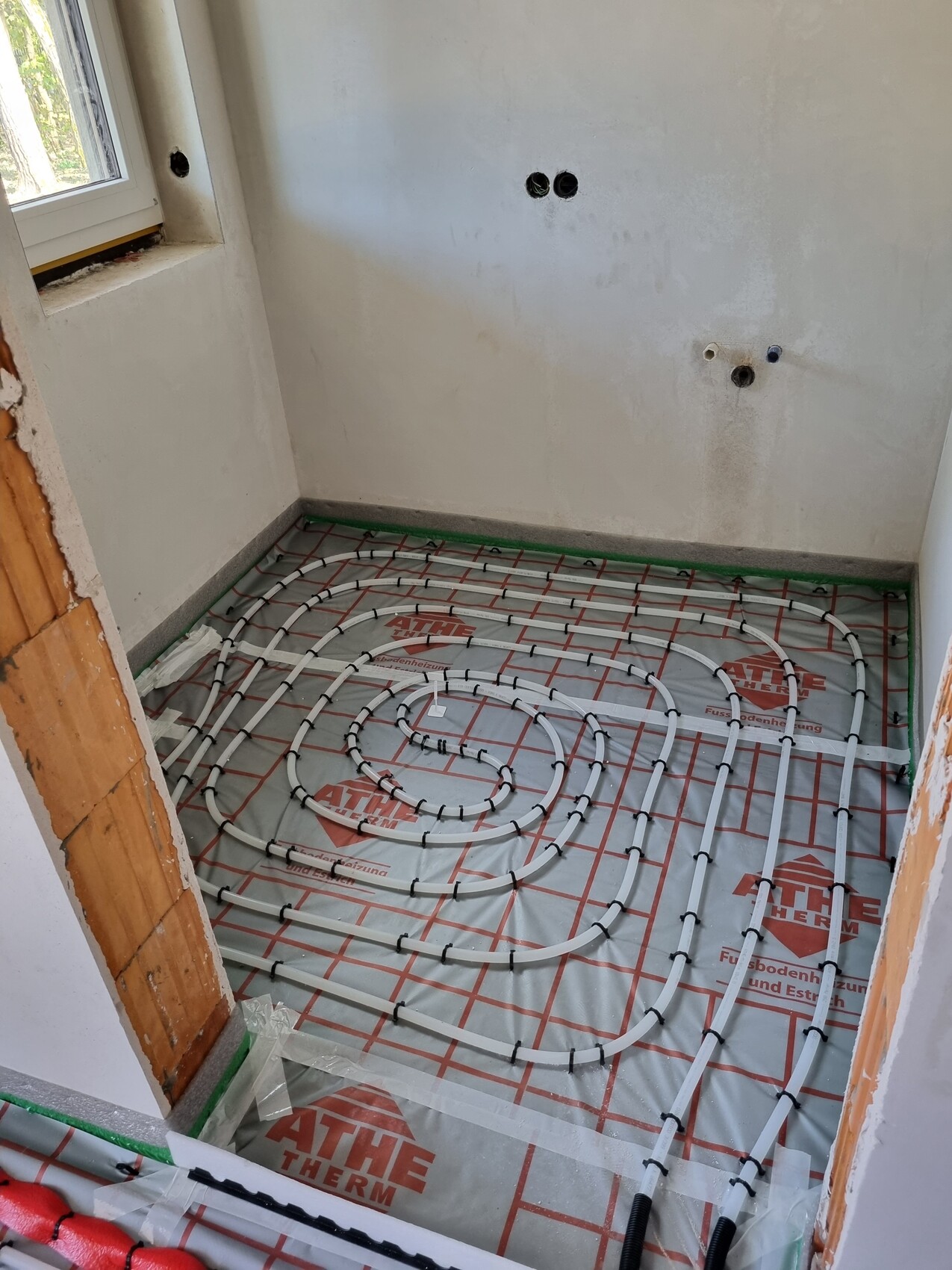

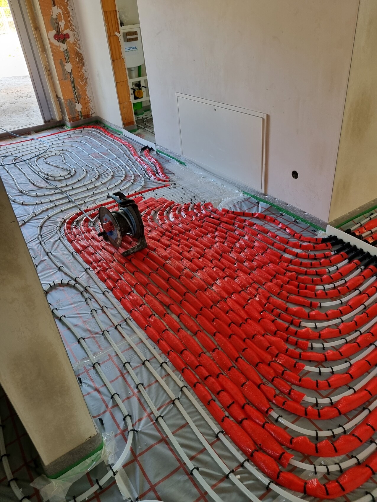

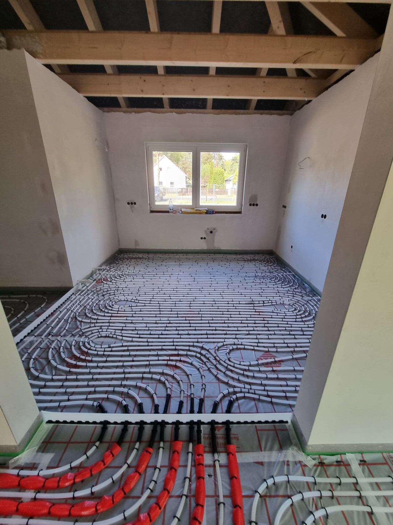

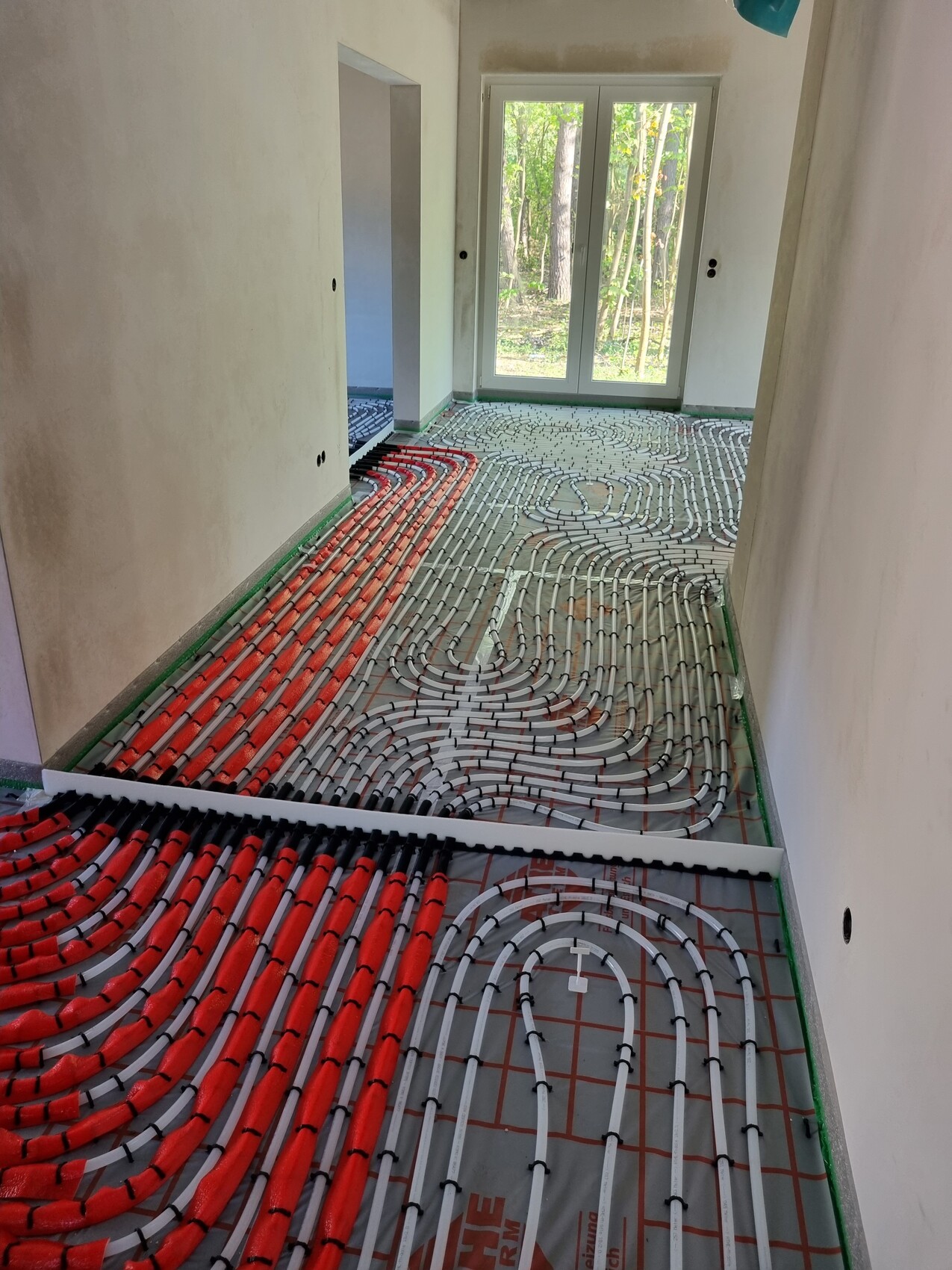

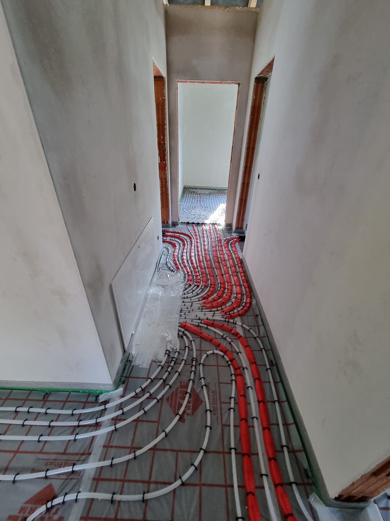

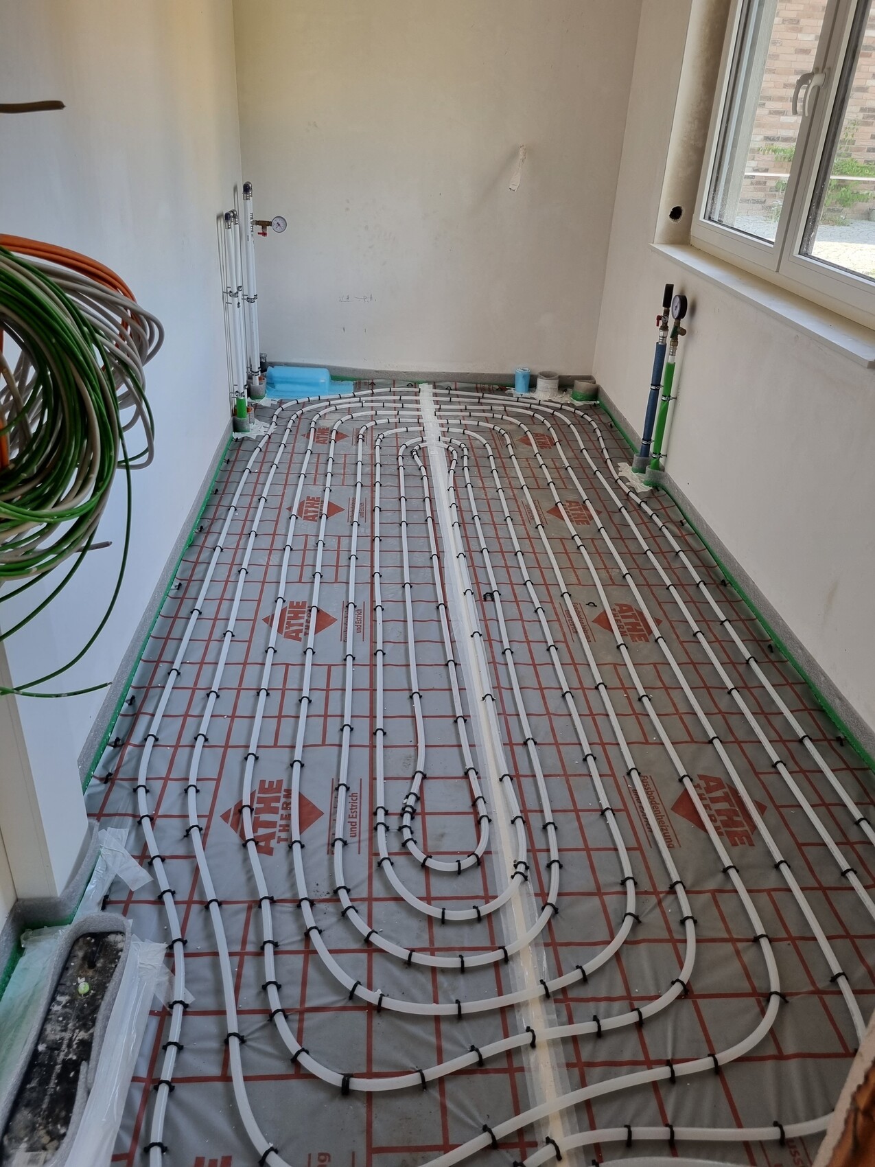

Hier gleich Mal paar Bilder von heute und das komplette Haus mit der Verlegung der Fußbodenheizung
Fußbodenheizung: Spiralförmige Rohre auf dem Boden, unfertige Bauarbeiten.
Baustellenraum mit Fußbodenheizung: rote Rohre in Schlaufen auf dem Boden, Fenster sichtbar.
Unfertiger Raum mit Heizrohren auf dem Boden, spiralförmig gelegt, helle Wände und Glasfronten.
Flur im Bau mit verlegter Fußbodenheizung: rote und weiße Schläuche liegen auf dem Boden.
Raum im Bau mit verlegter Fußbodenheizung: spiralierte weiße Rohre auf Dämmunterlage.
Rohbauzimmer mit verlegter Fußbodenheizung: Heizrohre in Spiralen auf Unterlage, Fenster sichtbar.
Unterflur-Heizrohre in rotem und weißem Schlauchmuster werden im Boden eines Raums verlegt.
Unterbodenheizung: rote Heizrohre spiralförmig auf Folie verlegt, Bauwand sichtbar
Unterflur-Heizung: Spiralförmige Rohre auf Dämmfolie im Bau-Badezimmer, Wandanschlüsse sichtbar.
Unterflur-Heizsystem: Verlegte Heizrohre auf Dämmunterlage in einem Renovierungsraum, Fenster rechts.
