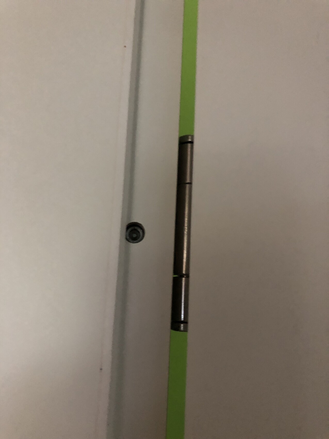

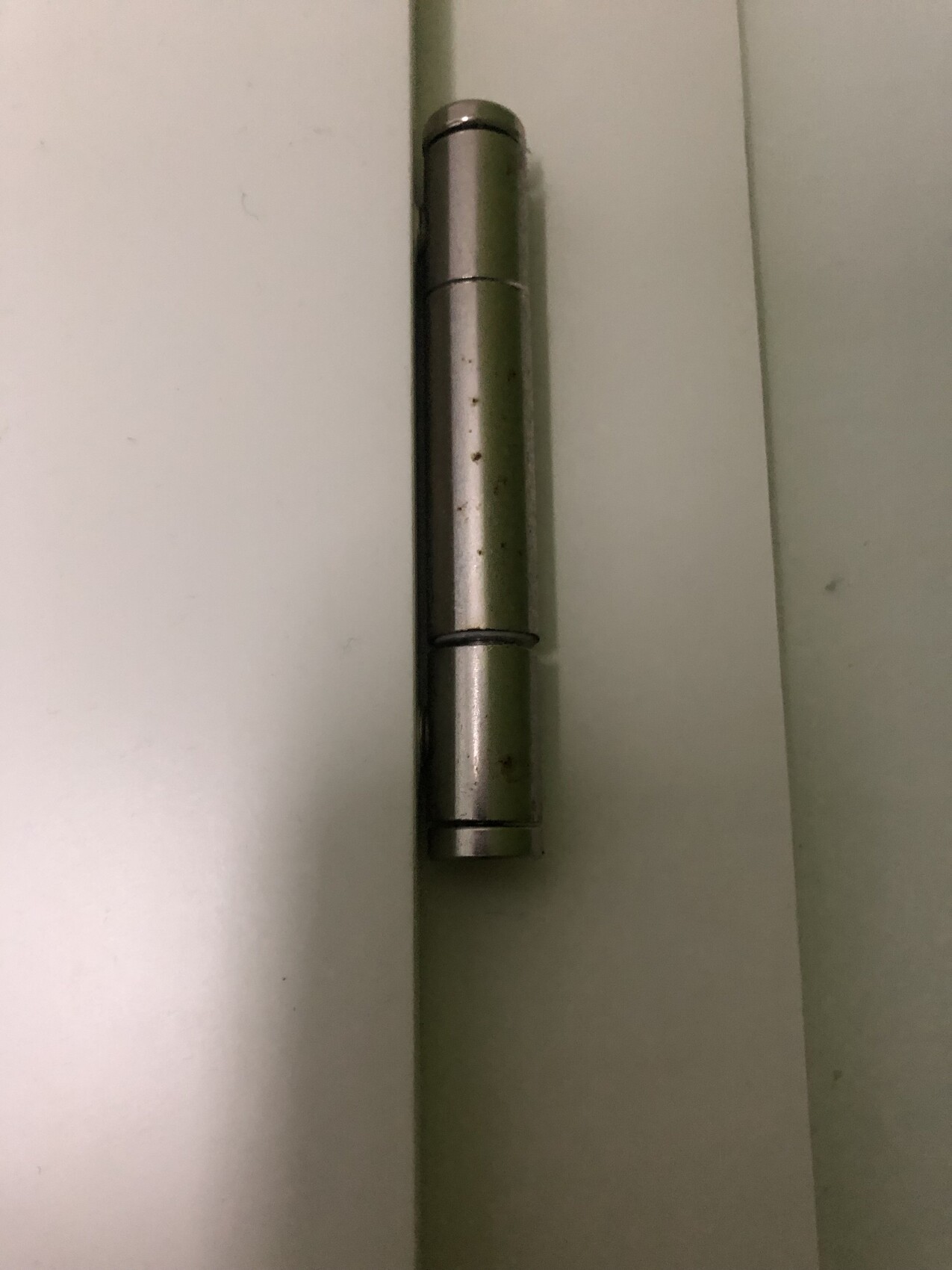

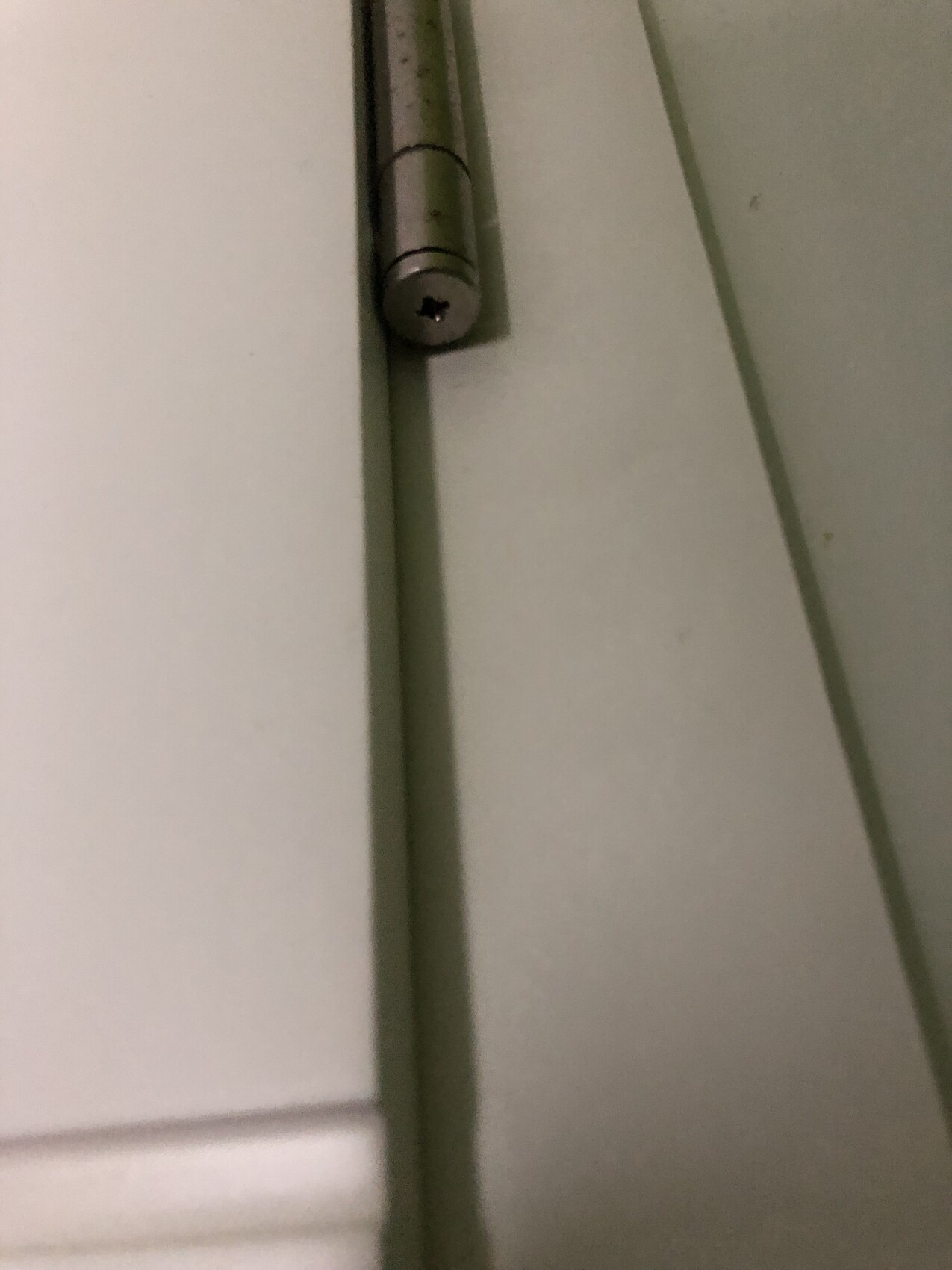

Hallo , alle Sommer wieder schleift die Badtür im unteren Bereich . Könnt ihr mir einen Tipp geben wo ich ran muss ? Tür geht auf , mittlere Bereich schleift dann geht die komplett auf. Es kommt immer im Sommer und auch nur das Bad.

Die obere Abdeckung jeweils am Scharnier kann man sicherlich raus Schrauben. Das tust du. Darunter befindet sich eine Inbus Schraube welches das Scharnier anhebt. Dort drehst du dran. Die Tür hebt sich ein wenig. Abdeckung wieder drauf, fertig
