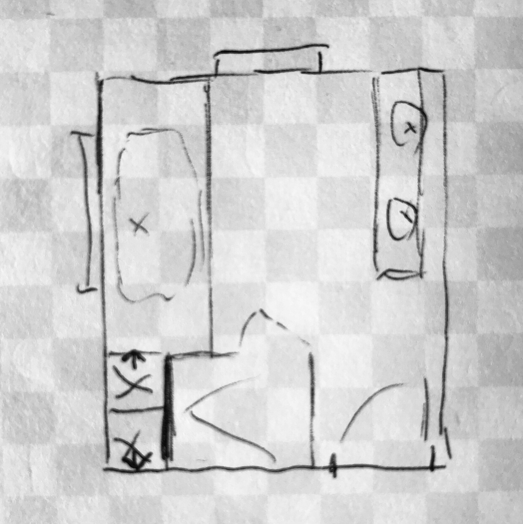

Ging das wirklich nicht, wenn die Trennwand so ungefähr sitzt und der Duschkopf daran festgemacht werden könnte? Wie immer nicht maßstabsgetreu, nur eine Skizze.
Grundriss Raum 5: großes Rechteck, rechts drei Toiletten, links Schrank, Tür unten rechts

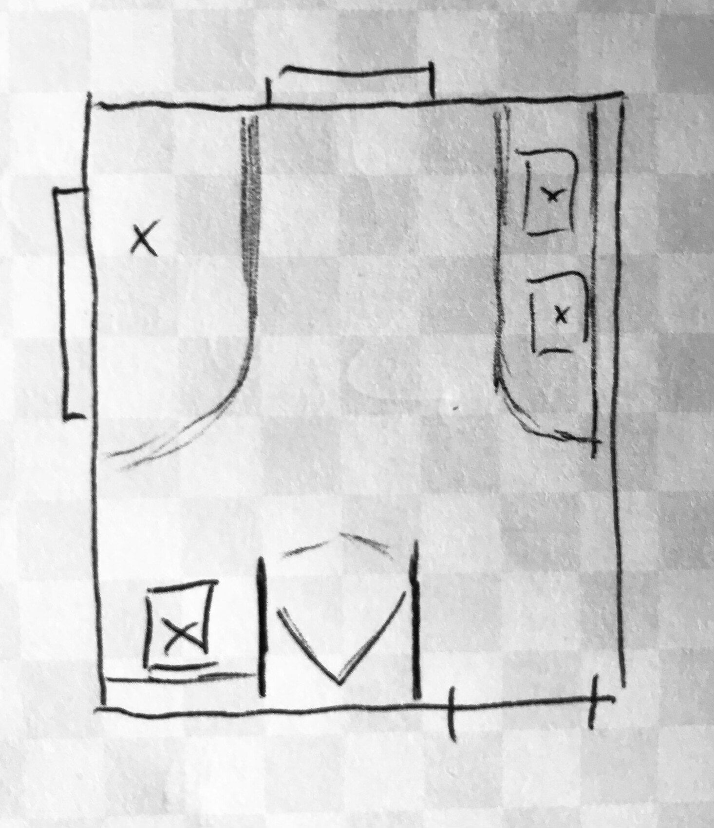

Vielleicht so?
Obwohl ich dann zur Tür Duschen würde… eine Glastür plant ihr ja eh ein.

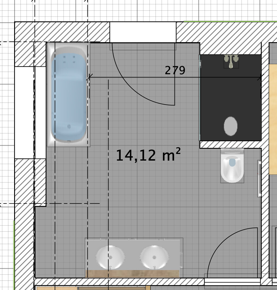

Hey alle zusammen,
vielen Dank für die Vielen Inspirationen. Wir haben hier bei uns nochmal die Köpfe zusammen gesteckt und haben 2 Möglichkeiten gefunden die uns gut gefallen.
Variante 1: (Aktuell vermutlich unser Favorit)
Grundriss Badezimmer: Badewanne links, Toilette unten, Doppelwaschbecken unten, Tür rechts, 14,12 m².
Was sagt ihr dazu? Hier ist nur die Frage ob der Abstand zwischen Toilette und Waschtisch ausreichend ist um nicht "zu eng" zu sein.

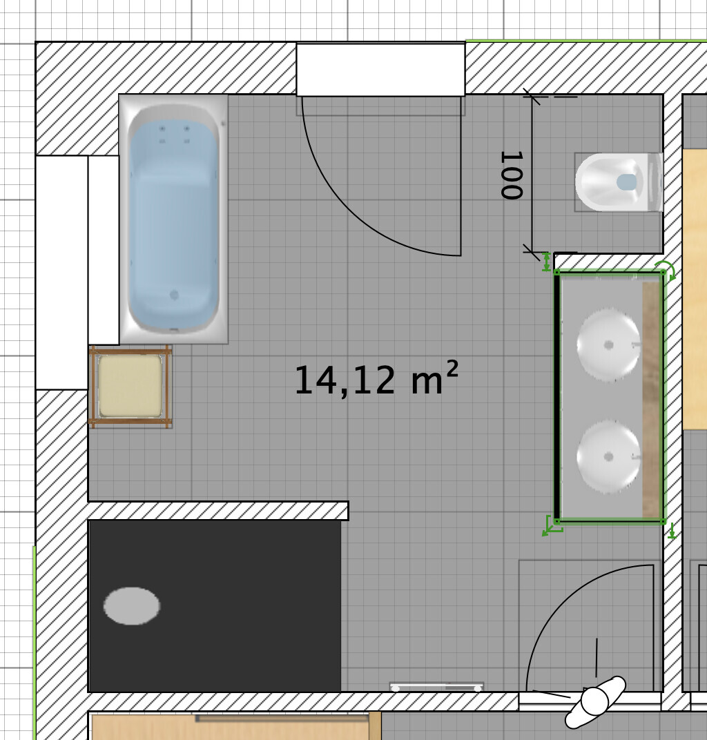

Variante 2:
(Und ja man läuft hier auch direkt auf die Toilette zu ;-) )
Badezimmer-Grundriss, 14,12 m²: Badewanne links, Doppelwaschbecken unten, Dusche rechts.
Was sagt ihr dazu?
genau so würde ich es auch planen. Zutritt der Dusche von links (Spritzwand), wenn die Deckenschräge dort mitspielt.
+ Trennwand WC / Waschtisch.
01.11.21 22:46
Warum sollte der Abstand - Deine Markierung - zu gering sein? Das ist ja kein Durchgang zu irgendwas. Da ist ein leerer Raum/Platz…
01.11.21 23:20
… was jetzt auch nicht gerade einen schönen Entwurf ausmacht.
