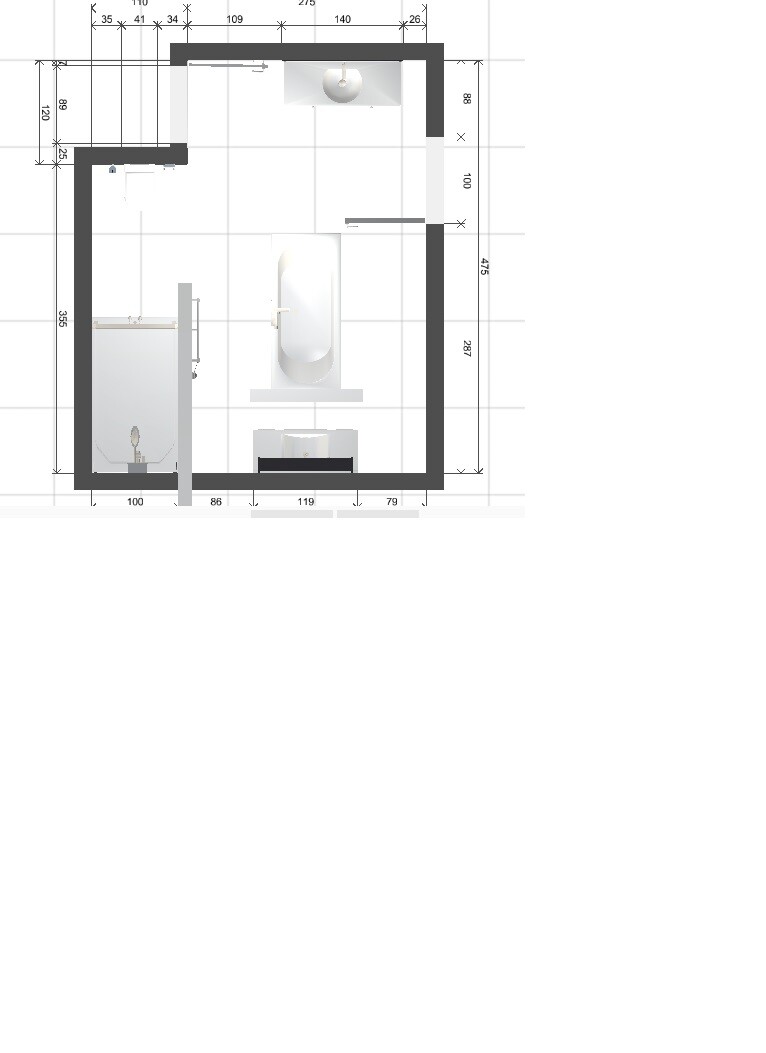

Kniestock 1,20m? Wo? Da wo die Dusche ist? Das geht dann schonmal gar nicht, da kann ja kein normal großer Mensch stehen.
SaRo2000
Mit der Dusche war im Grunde so gedacht, dass der Duschkopf in die Decke eingebaut wird. Müsste man also die Dachschräge erst mit einer Zwischendecke begradigen und dann mittig im Duschbereich einbaut. Die Frage ist halt immer, ob sowas geht.
SaRo2000
Dann muss ich mir was anderes einfallen lassen. Für jegliche Tipps wäre ich dankbar.
Vielleicht noch kurz...wir wollen nicht alles irgendwie an den Wänden, da sonst mittig ein "Tanzsaal" ist, darum auch die Badewanne in den Raum hinein.
Für wieviel Personen soll das Bad ausgelegt sein?
Das Bad zu vergrößern,, um Möbel/Sanitär zu stellen, weil man ansonsten einen Tanzsaal hat, ist doch völlig kontraproduktiv,
Setz die Wanne an die Wand, und mach ne vernünftige Vorwand, wo Dusche oder Toilette hin soll. Für eine badplanung wäre noch die Platzierung des Abflusses entscheidend.
Dann zeichne mal in deinen Badgrundriss die 2m-Höhenlinie ein ;)
Und, das unterhalb der Badewannenwand .. wie ist das dort gedacht ... einmal Stauraum von rechts und einmal von links erreichbar? Denn, wenn dort nur 120 cm Raumhöhe ist, ist ja mit durchgehen oder so nichts.
Ist das Fenster noch weiter nach planunten schiebbar?
