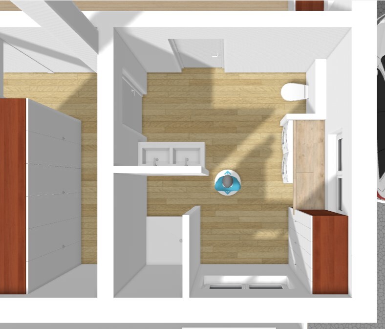

So, haben uns nochmal Gedanken gemacht. Sind gespannt auf euer Feedback:
Grundriss eines kleinen Apartments von oben: Küche, Bad, Wohnbereich, Person am Tisch.

Die Lage des Waschbeckens ist sehr ungünstig. Zum einen stehen die Nutzer direkt bei der Eingangstür, so dass andere Nutzer schlecht vorbei kommen. Zum anderen ist sehr wenig Ablageplatz für alles was man am Waschbecken braucht, wie zum Beispiel elektronische Zahnbürsten, Rasisrer, Haarbürste, etc.
Hast Recht, war keine gute Idee. Danke
