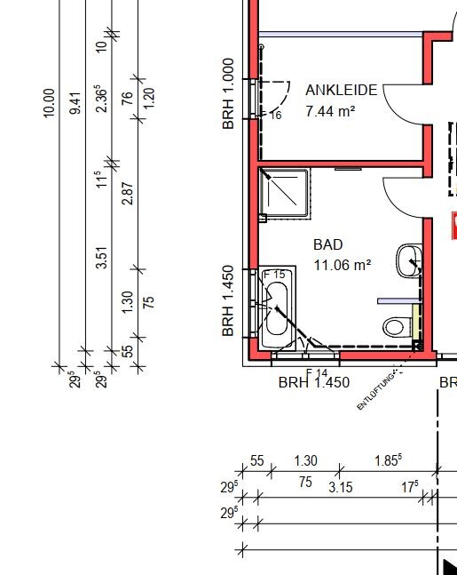

Darum wollten wir uns gerne nochmal kurz mit einer Frage erkundigen was Ihr so sagt zu folgendem Grundriss im Anhang.

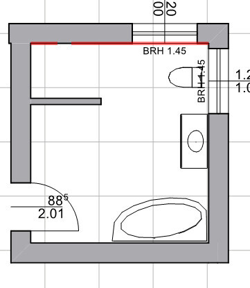

Im Grunde geht es erst mal um die Frage für für Variante Badewanne bei den Fenstern so lassen oder doch Wechsel auf die andere Seite (siehe 2. Anhang)
Mir persöhnlich wäre die Variante #2 also WC unterm Fenster viel sympathischer, weil wir primär duschen und Badewannen zu 99% nicht bzw. nur in Außnahmen nutzen.
Rausnehmen wollen wir sie aber auch nicht, da man ja nie weiß oder wenn die Kinder halt mal reinwollen.
Gerne Anmerkungen in alle richtungen.. kann auch diametrale Meinungen vertragen.
ach ja: Es sind 2 Fenster überm Ecke wie im Grundrissbild zu sehen! Also beide male mit Brüstungshöhe, 145cm.
Vielen Dank vorab!
Grüße
Grundriss: Bad (11.06 m²) und Ankleide (7.44 m²) mit Badewanne, Dusche, Toilette.
Grundriss Bad: Dusche links, Waschbecken mit Ablage, Badewanne rechts, Toilette, Tür.

kbt09 schrieb:
Ist da ein Grundriss um 180° gedreht? Kann man das nicht einheitlich machen? Und warum WC vorm Fenster? Ach Brüstungshöhe 145 cm ... vom Roh- oder Fertigboden?
Grundriss war normal, wurde leider so gedreht.
WC vorm Fenster, weil Abgang in der Ecke liegt (als schwarzes Quadrat eingezeichnet auf Grundriss)
Habe den Grundriss nochmal mit Bemaßung eingestellt.
145 cm sind Rohbaumaß. Kommen also nochmal 15 cm estrich drauf.
Smeagol
27.04.23 21:16
Ibdk14 schrieb:
Vielleicht so? Bitte nur als schnelle Skizzen sehen. Ist die Eingangstür noch verschiebbar? Ist die Duschwand aus Glas oder gemauert? Waschtisch würde ich nur bei Glaswand planlinks setzen wegen des Lichteinfalls von den beiden Fenstern.
Vielen Dank. So mit dem WC dort hatte ich es noch nicht im Sinn gehabt. Aussage GU: "Man will ja nicht direkt aufs WCS schauen wenn man reinkommt". Naja.
Duschwand ist noch komplett offen. Vorwand oder Glas ist noch frei zu entscheiden.
Die Türe ist schon fix.

kbt09 schrieb:
Die Frage ist ja auch, wo kann überall der WC-Abfluss sein? Und, so richtig vermaßt ist der Grundriss auch nicht.
Hast Recht!
Neuer Grundriss mit Bemaßung angefügt.
WC Abgang wo kleines schwarzes Kästchen ist.

Das sieht doch aber so aus, als wenn die Badezimmertür problemlos weiter nach planunten geschoben werden könnte
grundrissabgang
