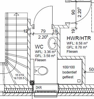

Zu dem Thema würde ich auch gerne eine Frage einwerfen:
Wir haben im Gäste-WC im EG eine Dusche und nun war die Überlegung, dort an einer Wand einen Handtuchheizkörper mit Heizpatrone anzubringen, um dort Handtücher aufzuhängen. Macht das hier Sinn? Wir haben ebenfalls überall Fußbodenheizung welche durch eine Luft-Wasser-Wärmepumpe geheizt wird.
Wenn es Sinn macht, wo sollte die am besten positioniert werden?

toxicmolotof
19.12.16 16:33
So ein Handtuchheizkörper sieht ja schick aus. Also, warum nicht. In so einem kleinen Raum wirkt der auch, was Wärme betrifft.
Bekommt der Raum ein eigenes Thermostat? Oder läuft der einfach mit dem Flur mit?
Packt ihn Euch in den Rücken des Waschbeckens, anmachen, Duschen und dann mit dem Poppes davor stellen, während man sich rasiert.
Außerdem wird der Raum wohl kaum permanent zum Duschen benutzt, so dass der Luxus Stromheizung nicht zum Groschengrab wird (von den Mehrkosten zu Beginn mal abgesehen.

seth0487
19.12.16 19:03
Vielen Dank schonmal für die Antworten! Mir geht es eben auch hauptsächlich um die Funktion des Handtuchhalters, da wir in dem kleinen WC eh irgendeine Vorrichtung dafür bräuchten. Und so könnte man gleich einen Handtuchheizkörper einbauen.
@toxi: Ob das WC extra ein Thermostat erhält, weiß ich ehrlich gesagt gar nicht. Soweit ich weiß, erhält jeder Raum ein Thermostat. Müsste ich mal nachgucken.
Die Position ist ja quasi schon vorgegeben, da es kaum mehr Platz an der Wand gibt. Wir hatten nur überlegt, ob wir das Waschbecken auch an die Seite des WCs hängen? Ob das Sinn macht? Keine Ahnung?!
Aber wir werden auf jeden Fall eine Steckdose für einen Handtuchheizkörper an der freien Wand vorsehen! So einen Handtuchheizkörper mit Heizpatrone kann man sicherlich auch gut nachträglich anbringen, oder?
