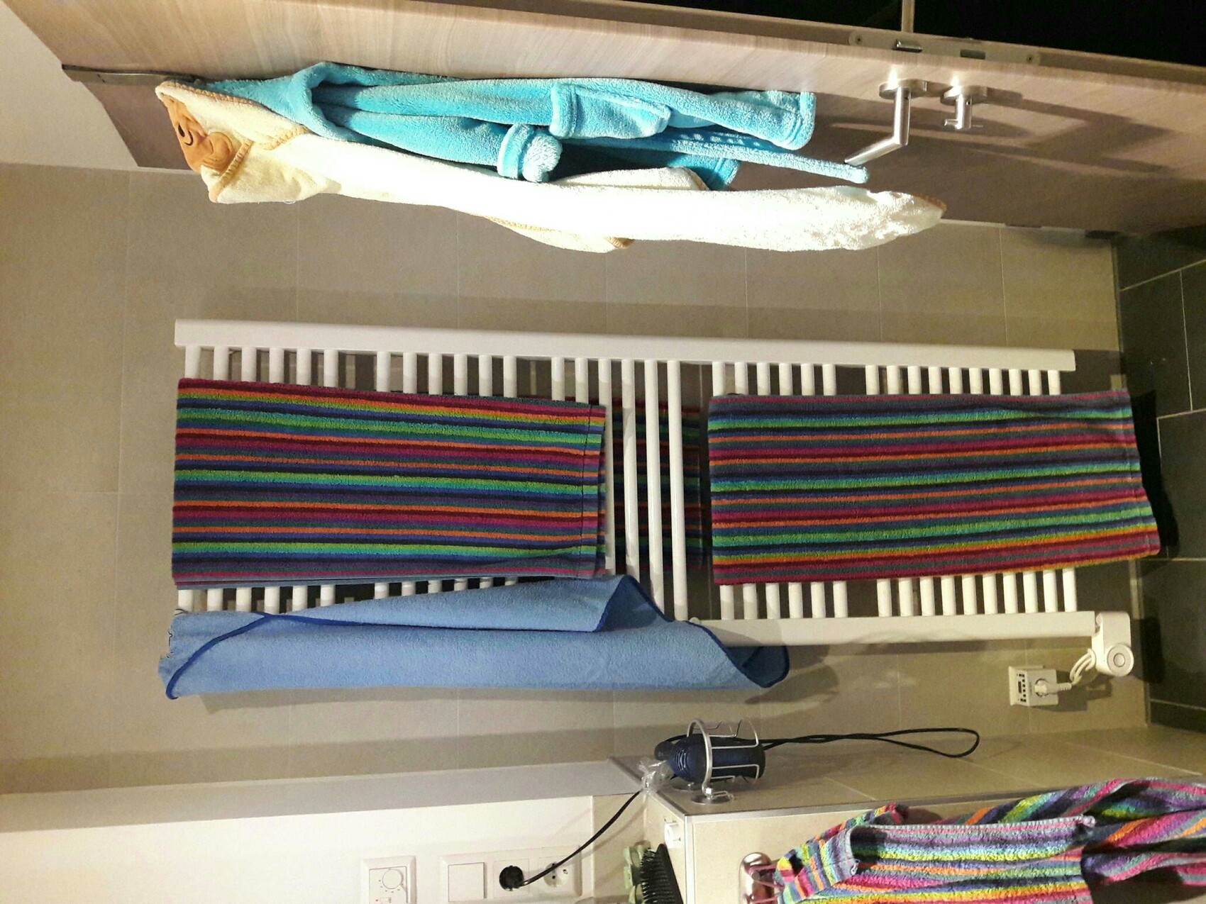

Also ich hätte auch gesagt Waschbecken an die andere Wand und stattdessen den Handtuchheizkörper...wenn man eine Steckdose vorsieht kann man den natürlich auch später anbauen...vor allem kauft man dann das was man wirklich haben will und nicht das was der Sanitär zu Mondpreisen im Angebot hat...

Wenn ihr kleine Kinder erwartet und die Kartusche es erlaubt... Macht die Steckdose und Steuereinheit nach oben.
Badezimmer mit Heizkörper, bunten Handtüchern und Fliesenboden

Wir bekommen eine Luft-Wasser-Wärmepumpe und die hat einen zweiten Heizkreis, in der man eine die Bäder extra anschießen kann. Würde deinen Heizungsbauer einfach mal fragen ob das möglich ist und zu welchem Aufpreis. Denn natürlich heizt Du mit der reinen Stromheizung noch teurer als mit der Luft-Wasser-Wärmepumpe... auch wenn beides über Strom läuft :-)

Wir haben auch einen Handtuchheizkörper 120x60cm bekommen. Wir haben zwar eine Gastherme, aber wegen der Vorlauftemperaturen der Fußbodenheizung und da ohne Elektro, kannst du das Ding komplett vergessen. 500 Euro in Sand gesetzt...Naja, die Handwerker haben gut verdient...bei der Beratung gab es natürlich keinerlei Einwand, dass es nicht funktionieren könnte..."machen wir immer so"...

Was funktioniert denn nicht?
BastianB
21.12.16 14:07
Mit den Temperaturen, die für eine Fußbodenheizung notwendig sind, kannst über einen Handtuchheizkörper nicht wirklich was erwärmen. Ist ja keine Flächenheizung.
@Basti2709: Vielleicht kannst Du einen elektrischen Heizstab nachrüsten und sie nur damit betreiben?
