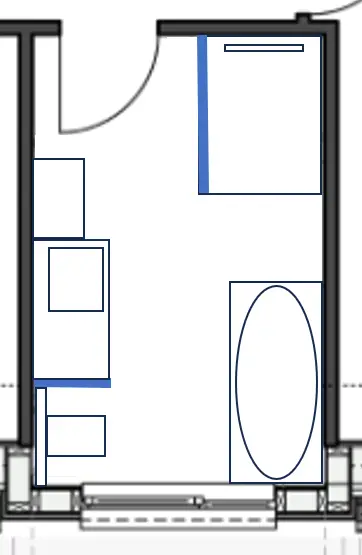

Hallo schaut euch Mal unser Grundriss für unser Familienbad an.
Wir sind 5 Personen.
2 Erwachsene und drei Kindern.
Wir legen kein Wert auf ein großes Badezimmer dafür aber auf eine größere Dusche mit Sitzbank und wenn möglich eine nicht ganz freistehende Badewanne.
Das Bad ist in der Gaube geplant und hat so zusagen normale Deckenhöhe.
Wir würdet ihr das Bad Anordnung?
T Lösung?

Also wenn ihr Wert auf eine große Dusche legt und gerne eine frei stehende Wanne hättet dann ist das da oben ja wahrscheinlich nicht "euer" Bad.

Habe mich vertippt.
Meine das wir keinen Wert auf eine großes Bad legen.

Das Bad und die Küche werden nicht verändert.
Die sind soweit für uns vollkommen in Ordnung.
Daher wäre ich über Ideen sehr dankbar.
