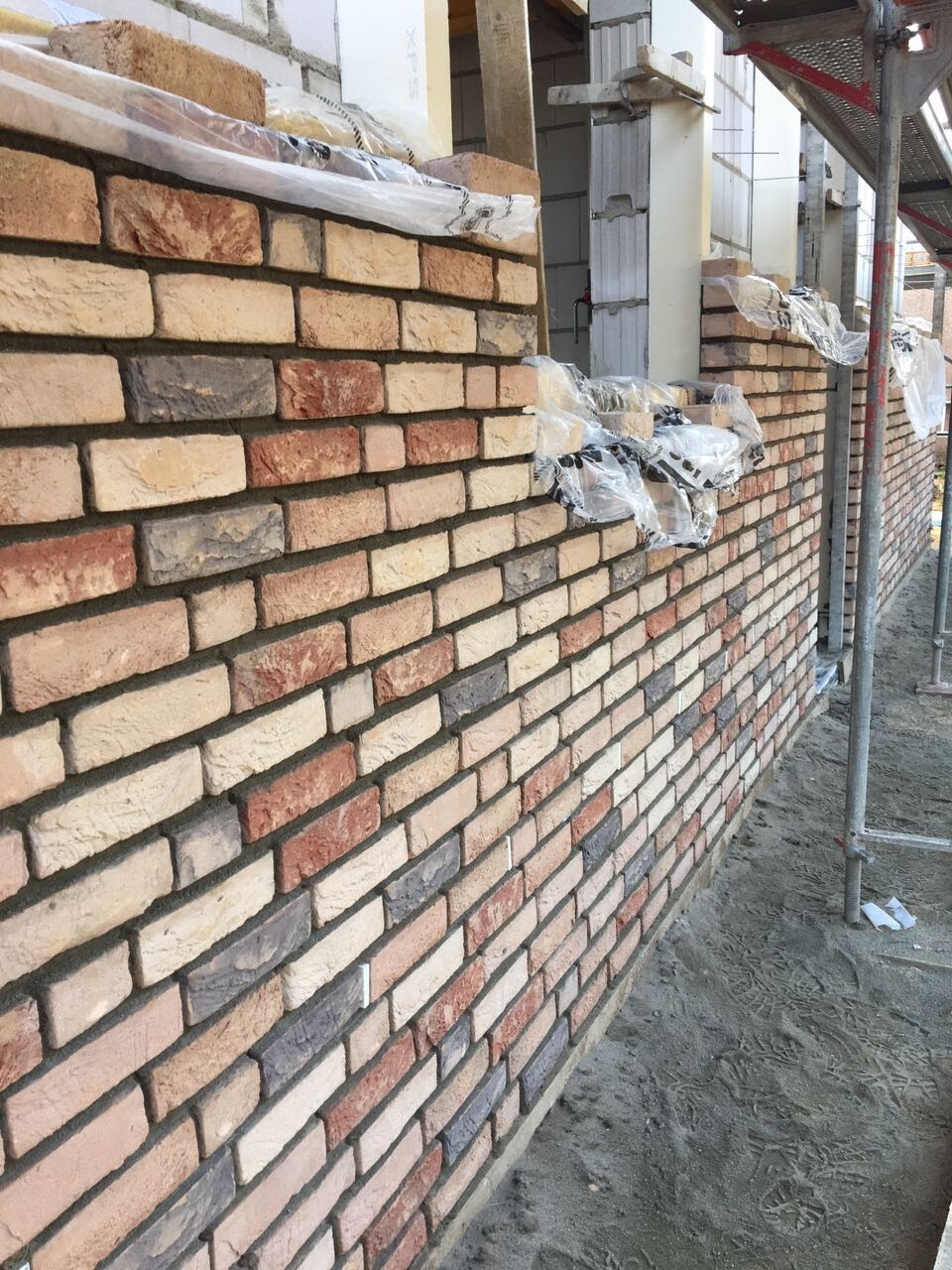

Also wir haben uns jetzt für Fensterbänke aus Rollschicht aus Klinkern entscheiden. Aluminium Fensterbänke haben uns beiden nicht so gefallen.

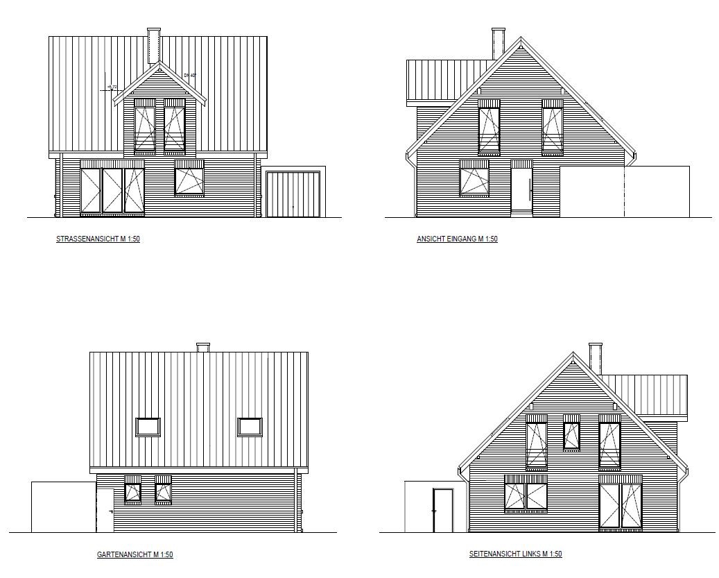

hier noch die Bilder
Die Bezeichnungen bei der Ansicht sind etwas falsch, dort wo Gartenansicht stehts ist die Rückseite vom Haus, 3 Meter Abstand bis zum nächsten Grundstück Straßenseite entspricht der Gartenseite, 12 Meter bis zur Strasse
Ziegelwand im Bau mit Gerüstpfosten und gestapelten Ziegeln in Plastikfolie.
Baustelle mit Gerüst um Rohbau aus Mauerwerk; Baumaterialien und Werkzeuge liegen bereit.
Rohbau: Ziegelwand mit Gerüst und verpackten Ziegeln am Bauplatz
Neubau-Baustelle mit Gerüst, Mauerwerk-Blöcken und Bau-materialien rund ums Gebäude
Vier Ansichten eines zweigeschossigen Hauses mit Satteldach, Holzverkleidung, Fenster und Tür.

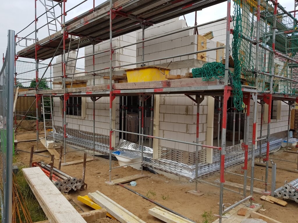

Kannst du mir verraten, wie bei euch der komplette Wandaufbau ist, und ob ihr eine Luftschicht vor der Dämmung habt?
Malz1902
06.07.17 12:04
17,5cm Kalksandstein + 17cm Glaswolle + 12,5cm Verbleder
Ich meine keine Luftschicht vor der Dämmung, bin mir gerade aber nicht zu 100% sicher, ich schau heute Abend mal und geb Dir dann Bescheid

@Knallkörper 1cm Luft zwischen Dämmung und Verblender
