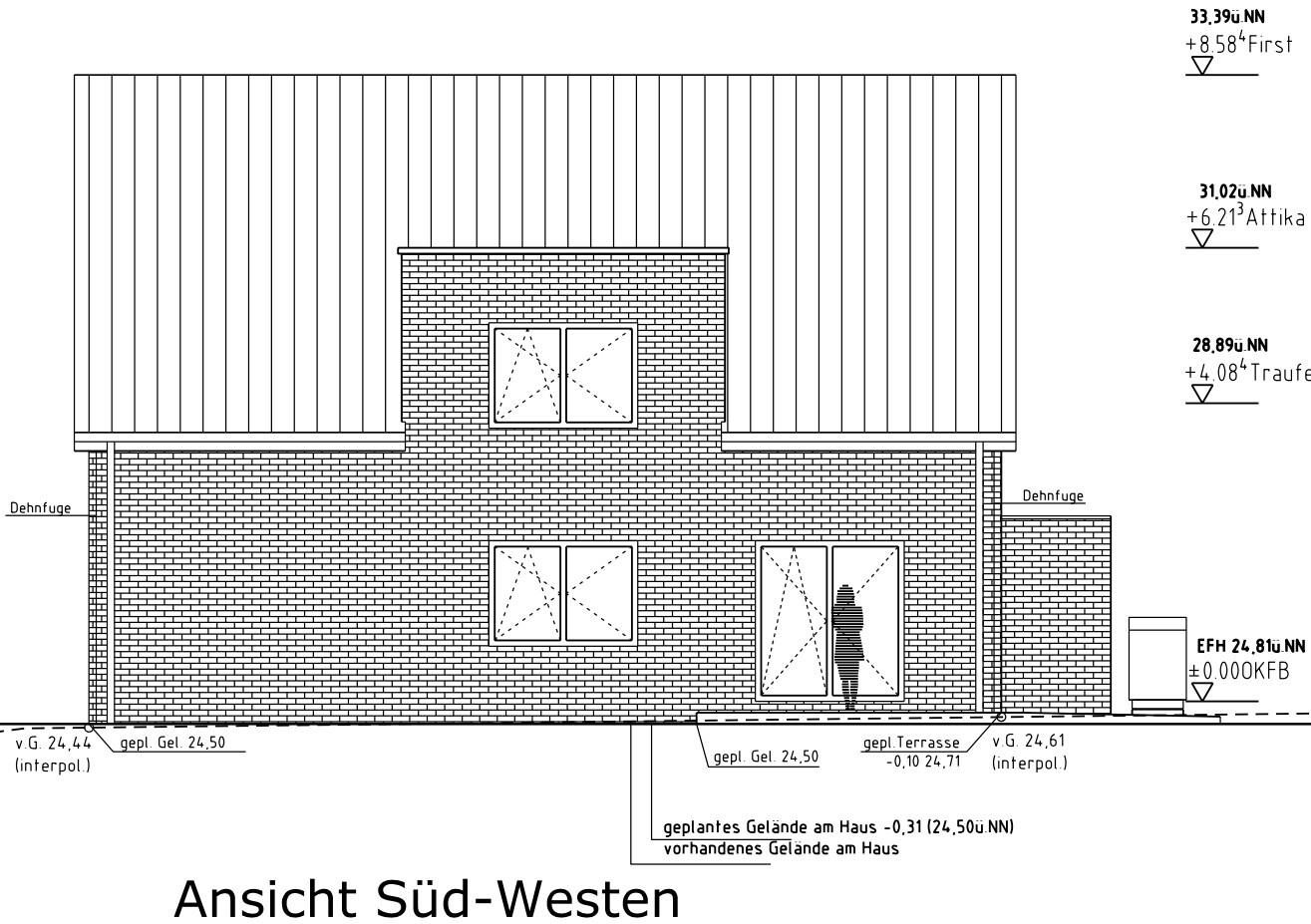

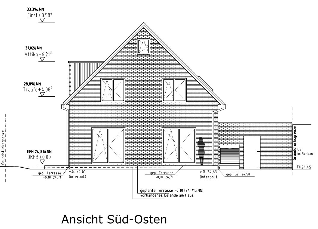

Moin liebe Leut!
Ich krame mal den alten Thread wieder heraus, da sich uns die gleiche Frage stellt.
Rollschicht oder Alubänke!?
Prinzipiell würde ich ja aus optischen Gründen zur Rollschicht greifen.
Von den Mehrkosten abgesehen (20 EUR/m), lese ich jedoch in dem Zusammenhang, dass diese sehr oft nicht zu 100% richtig ausgeführt wird und Wassereintritt zu Schäden führt...
Technische Ausführung ist mit Aluminium wohl einfacher und besser möglich (Dichtigkeit), kann mich aber irgendwie mit der Optik nicht richtig anfreunden 🙁
Hm. Gibt es sonstige Pro und Contra? 🙂
Besten Dank und Gruß
18.02.21 15:08
netuser schrieb:
Prinzipiell würde ich ja aus optischen Gründen zur Rollschicht greifen. [...]
Optisch läßt sich darüber nicht spekulieren, ohne Dein Haus vor Augen zu haben. Rollschicht ist m.E. ganz klar gelernte Maurer statt Verklinkerungshilfsarbeiter voraussetzend. Aluminium paßt immer, man muß es ja nicht pur gebürstet nehmen.
netuser
19.02.21 10:32
Danke für deine Meinung!
Ich selbst habe mein Haus auch nur auf der Zeichnung vor Augen, daher fällt mir die Spekulation auch schwer 😉
In paar Wochen weiß/sehe ich dann hoffentlich mehr und werde mich entscheiden müssen. Letztlich wahrscheinlich nach Bauchgefühl und abhängig von der Farbkombi (Fenster/Klinker) bzw. dem Kostenunterschied.
19.02.21 11:02
Ich nicht
Sachma wo es zu sehen ist ;-)
netuser
19.02.21 11:22
🙂 Ich spekuliere mal, dass man eine solche Entscheidung nicht anhand von Zeichnungen gut treffen kann, oder? Zumindest mir gelingt es nicht 🙂
Siehe unten...
