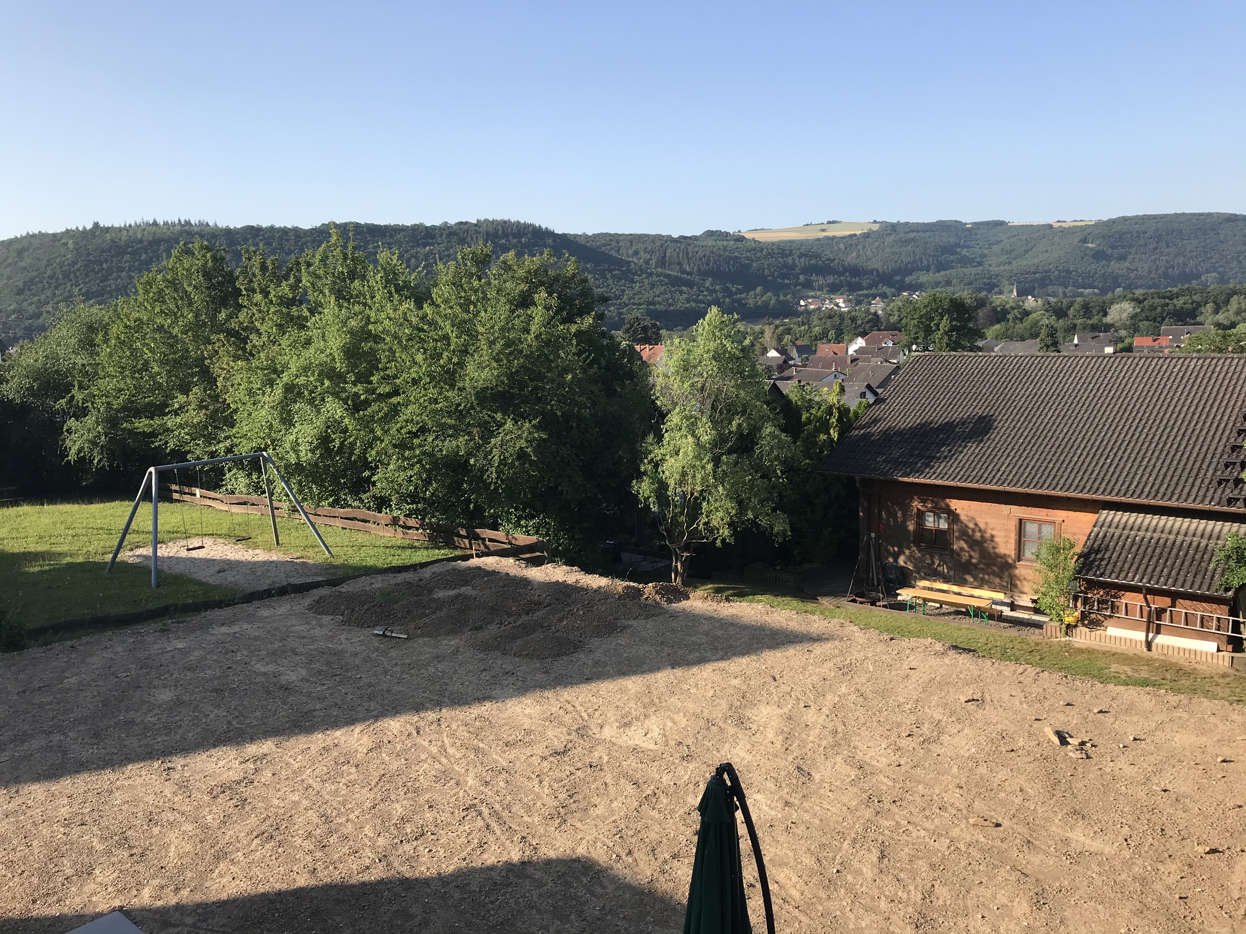

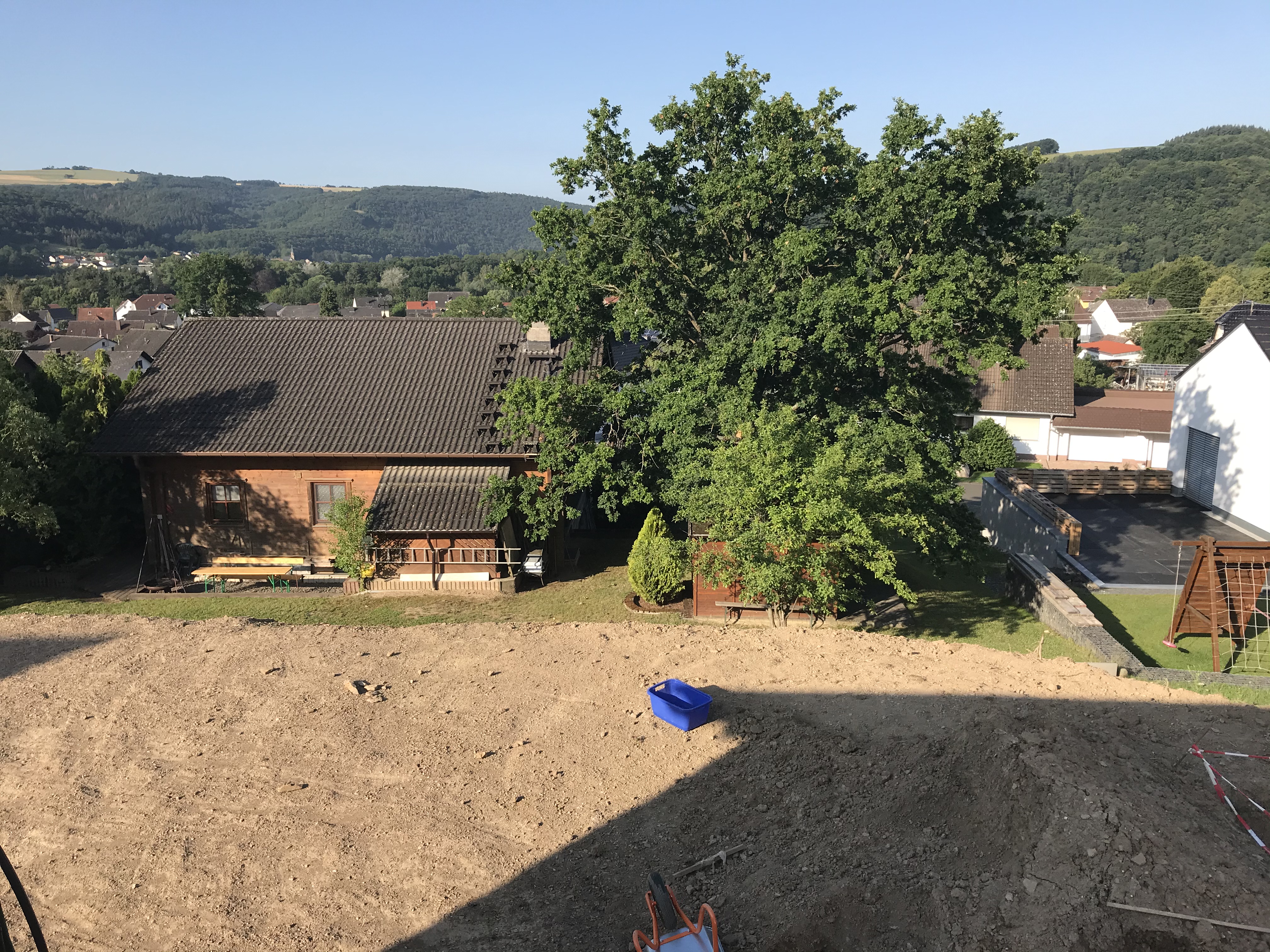

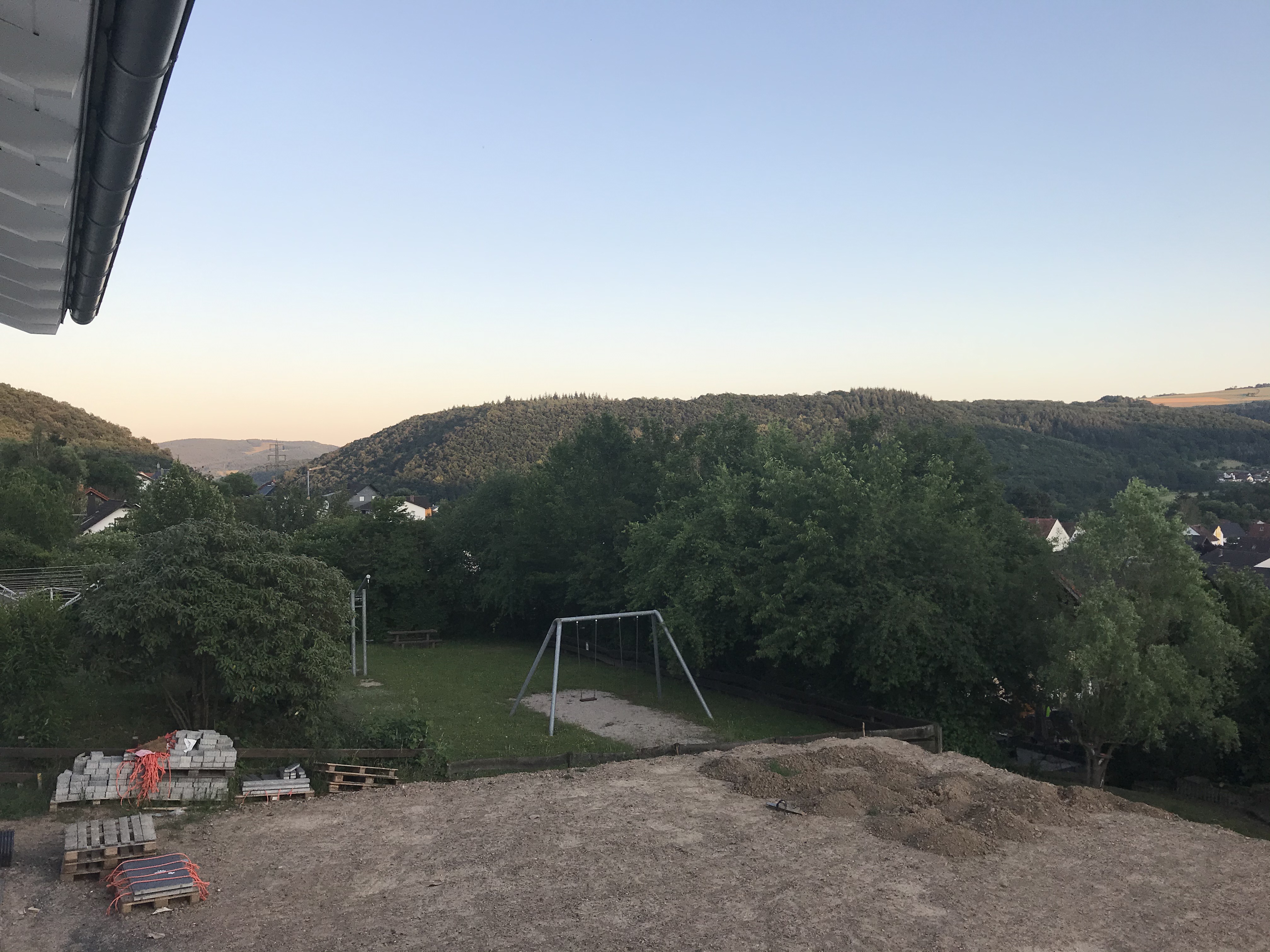

wir sind gerade dabei, unsere AußenAnlage hinter dem Haus zu machen.
Wir haben ein Hanggrundstück unterhalb der Straße. Zum Nachbar runter geht es recht steil, wir sind gerade etwas ratlos, was wir mit der Kante oben machen. Wir haben recht festen Lehmboden, abrutschen würde da wahrscheinlich nie etwas. Werden auch den Hang an sich mit Bodendeckern Bepflanzen.
Und stellt sich jetzt die Frage, was kann man an der Kante zum Nachbar runter machen? Da soll der ein oder andere Baum hin, aber was würdet ihr tun?
Eine Mauer? Ein Zaun? Bleche? Randsteine? Einfach so lassen und Wiese wachsen lassen?
Wir haben auch ein Kind, da besteht natürlich auch eine gewisse Absturzgefahr.
Danke im Voraus, Bilder anbei.
Grüße

haydee22.06.20 11:54
Ich würde den Hang mit Bodendecker bepflanzen und zusätzlich mit Matten sichern. Nicht dass in den nächsten 2 Jahren ein Starkregen alles rutschen läßt. Zumal die ebenen Fläche auch noch recht verdichtet ist und nicht soviel Wasser aufnehmen kann. Selbst bei uns steht nach 1,5 Jahren noch stellenweiße Wasser. Trotz Sanden, trotz Sonnenblumen im Ersten Sommer, trotz Schlitzen. Lehm ist nun mal nicht sonderlich durchlässig. 2018 als alles neu war, ist bei einem Unwetter das Wasser über die Mauer gelaufen, wie ein Wasserfall.
Ich bin mir mit der Entwässerung nicht sicher von eurem Grundstück ob da noch was getan werden muß.
Zaun müßt ihr entscheiden. Ihr kennt euer Kind. Ich würde ohne Zaun bauen und den Bereich Richtung Nachbarn mit Hecken und kleineren Bäumen bepflanzen. Evtl. eine Vogelschutzhecke, da geht niemand mehr durch, auch ohne Zaun nicht.

haydee22.06.20 13:31
Ich denke, wenn das mal alles angewachsen ist gibt es keine Probleme. Bei dem einen Unwetter 2018 ist über den alten Hang mit der alten Mauer nichts gekommen. Da hat der Boden alles aufgenommen. Die neue Anlage hat sich zu einem Wasserfall verwandelt. Es wird wohl ein paar Jahre dauern, bis der Boden genug durchwurzelt ist und das Wasser richtig aufnehmen kann. Hat die Baufirma die das Gelände modeliert hat etwas dazu gesagt?
Wenn nicht, setzt einen Zaun (Mann zufrieden) und Grünzeugs davor, so dass du den Zaun nicht mehr siehst.
chewbacca12322.06.20 13:38
Die Baufirma hat dazu gesagt: das muss der Gartenbauer machen, ab hier sind wir fertig ☹️ Naja, wir kriegen das schon hin. Nur finde ich einen Zaun wieder unnötig teuer, wenn man ihn nicht braucht.
Mal sehen. Der Junior wird schon nicht runter purzeln. Und wenn landet er bei den sehr netten Nachbarn im Garten
cschiko22.06.20 13:50
Naja wenn es um die leichte Absicherung gehen sollte, dann könnte man ja auch z.B. einen Staketenzaun setzen!? Die sehen ja auch gut aus und sind relativ kostengünstig. Wäre ja ggf. ne Alternative und da kann man ja auch schön was vorpflanzen!
