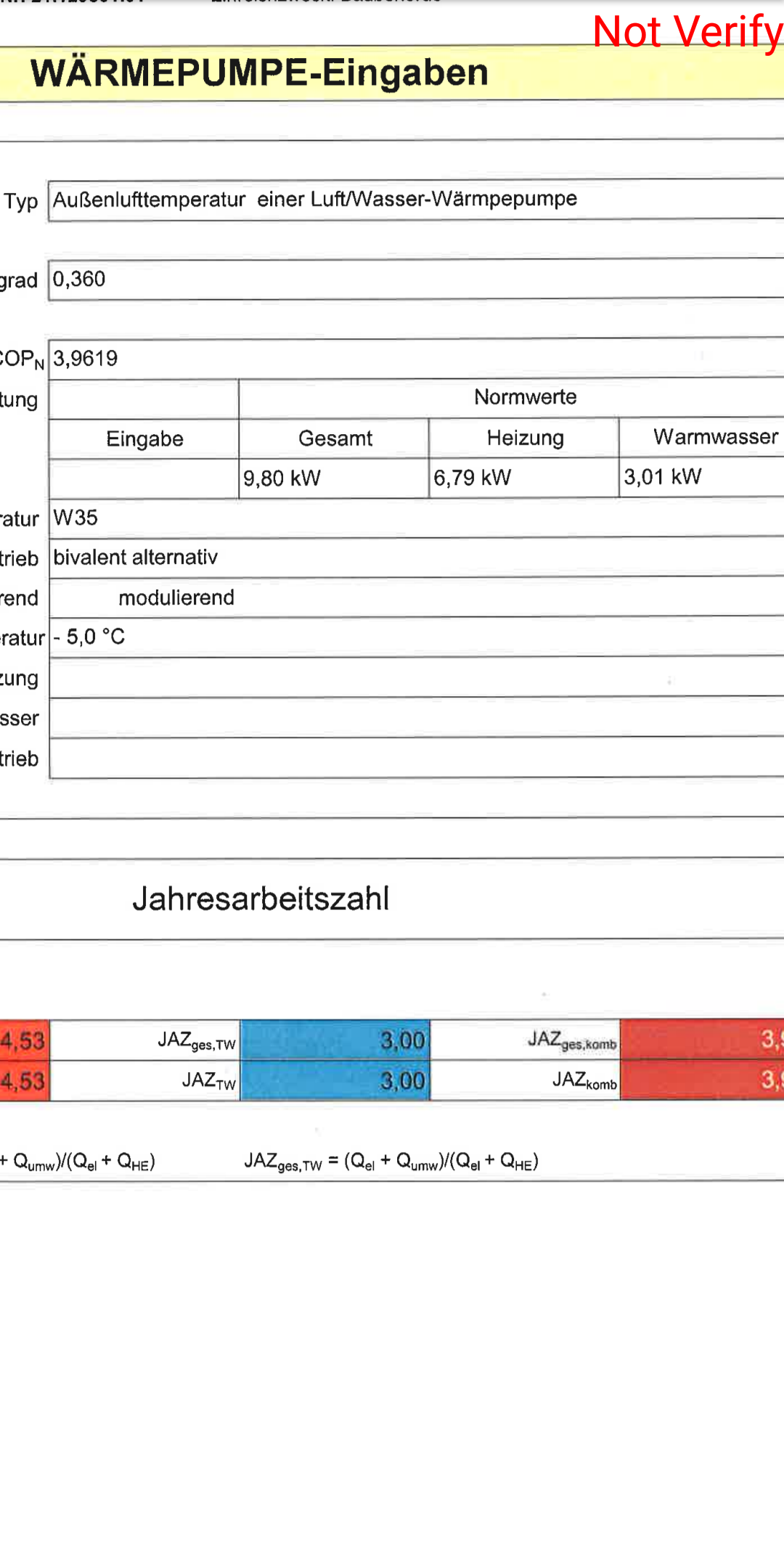

Gehen wir mal von einem gut gedämmten Neubau mit ca. 200 m² und ca. 7 kW Heizlast aus. Bisher bin ich davon ausgegangen, dass die Wärmepumpe auch dazu passen muss bzw. dass eine zu große Auslegung der Wärmepumpe nachteilig ist. Jetzt lese ich das Datenblatt meiner favorisierten iDM Wärmepumpe iPump A und finde folgendes:
Passend nach bisherigem Verständnis wäre die iDM iPump A 2-7, die von 2,06 bis 7,55 kW modulieren kann. Die nächst größere A 3-11 könnte von 2,80 bis 10,20 kW arbeiten und wäre laut bisher aufgeschnappten Meinungen eigentlich zu groß.
Technische Daten EN 14511: Tabelle zu iPump A 2-7/A 3-11 mit Heizleistung und COP
Wenn ich mir diese Tabelle aber anschaue, ist der COP für die größere Wärmepumpe bei niedrigerer Auslastung doch deutlich besser, als wenn ich die kleinere voll auslaste. D.h. die größere Version wäre für meinen Fall besser, oder?
Oder habe ich da einen Denkfehler?

Zuerst mal lese ich das nicht so aus der Tabelle. Ist aber schwer vergleichbar, weil dort immer nur unterschiedliche Werte genannt werden.
Und du solltest sie Auslegen für 90% der Zeit und nicht für 10%, geschweige denn 1% der Nutzung.
driver55
26.08.22 12:28
COP ist nicht alles. Lieber „nur“ 4 bei einer Leistungsaufnahme von 2000 W, als 4,5 bei 3000 W. (Zahlen sind willkürlich gewählt)
