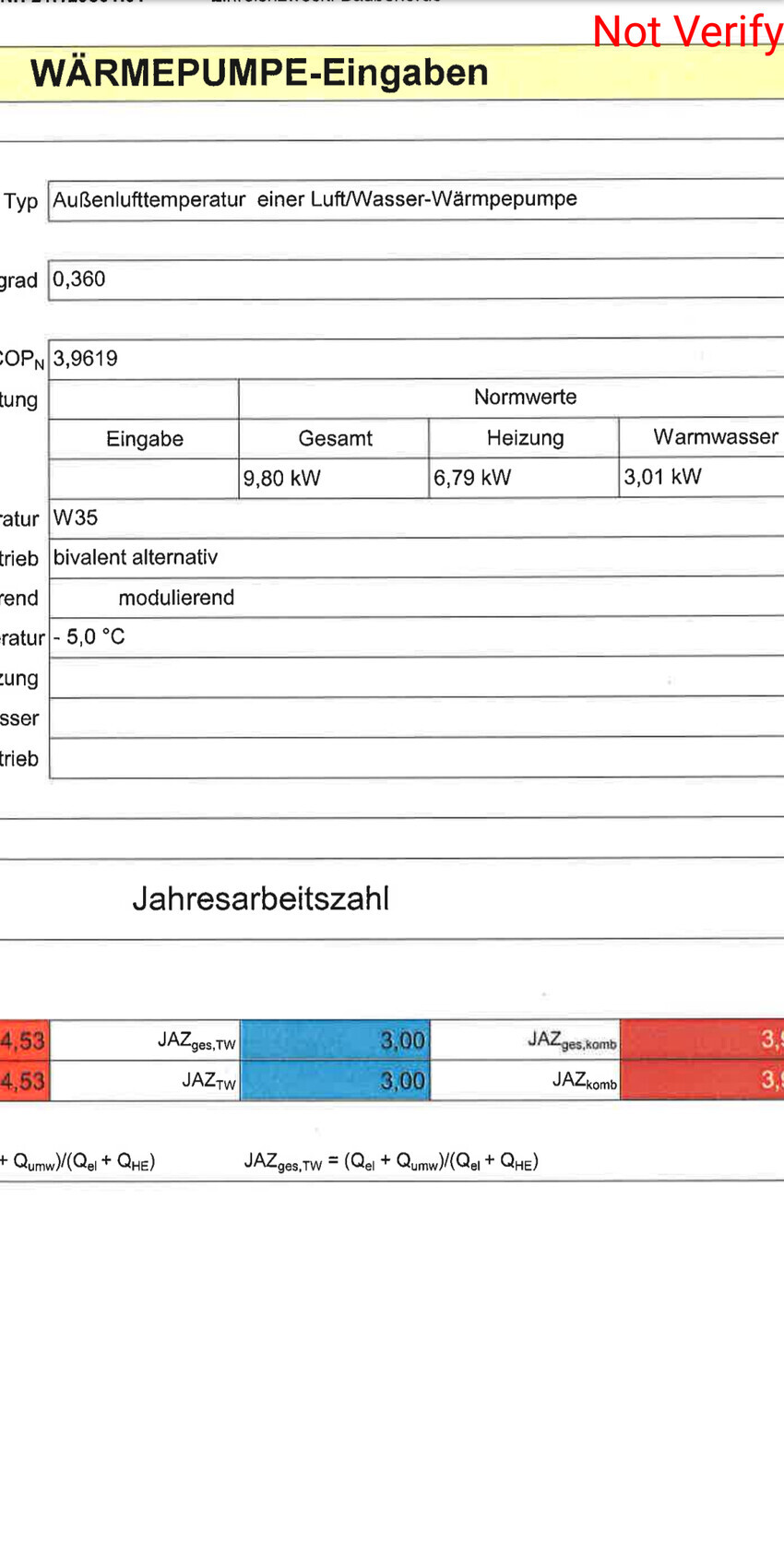

Außenlufttemperatur einer Luft/Wasser-Wärmepumpe: Eingabeformular mit COP und Normwerten.
