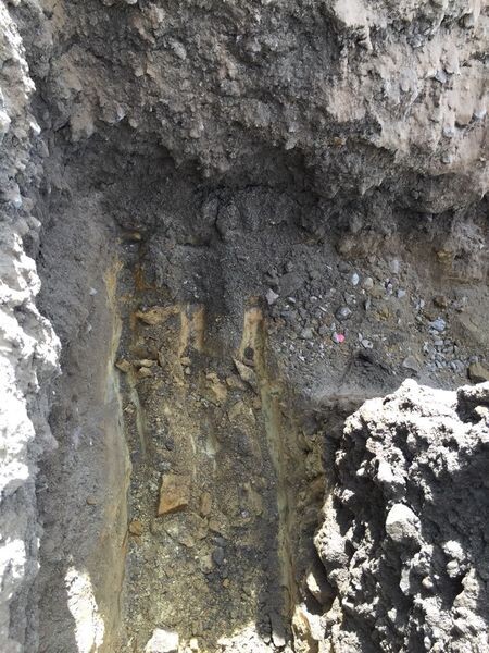

In der Ruine schrieb:
Du willst in Schotter einen 50cm Graben 80cm tief ausheben? Das würde ich gern sehen.
Tiefe Erdgrube mit steiniger Wand, lockerer Boden und sichtbaren Felsbrocken.
ich hab gerade kein schöneres Bild gefunden, sollte aber das Gewünschte zeigen... Leider kein Maßstab dabei, aber das war für eine Frostschürze.

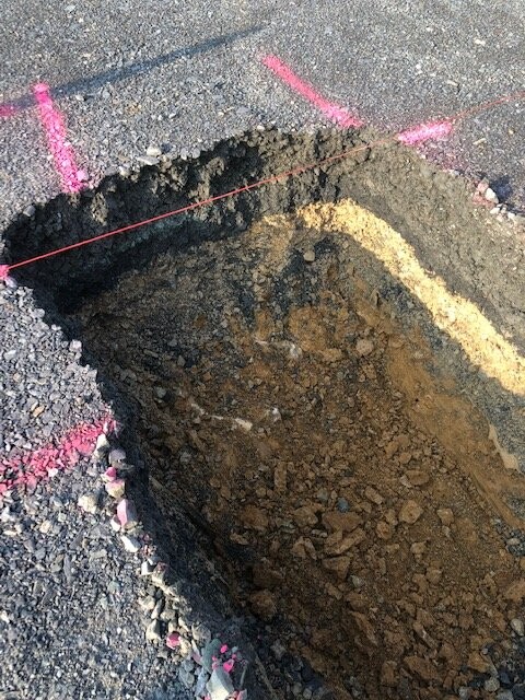

Grube im Asphalt mit lockerem Erdreich und pinken Markierungslinien am Rand

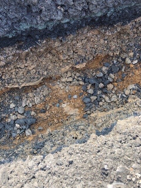

Aushub im Baugrund mit Erd- und Kieslagen sichtbar
Hier nochmal 2 schönere Bilder... das 1 Bild ist für ein größeres Fundament, Bild 2 wieder für Streifen. Auf jedenfall zeigt es, dass man auch im Schotter baggern kann und das mit ziemlich steilem Winkel...

Ja, wenn der gut verdichtet ist, kann man quasi senkrecht ausschachten. Ist aber natürlich sehr empfindlich gegen Belastungen oder Starkregen. Deshalb sollte möglichst gleich betoniert werden und nicht erst 3 Tage später
