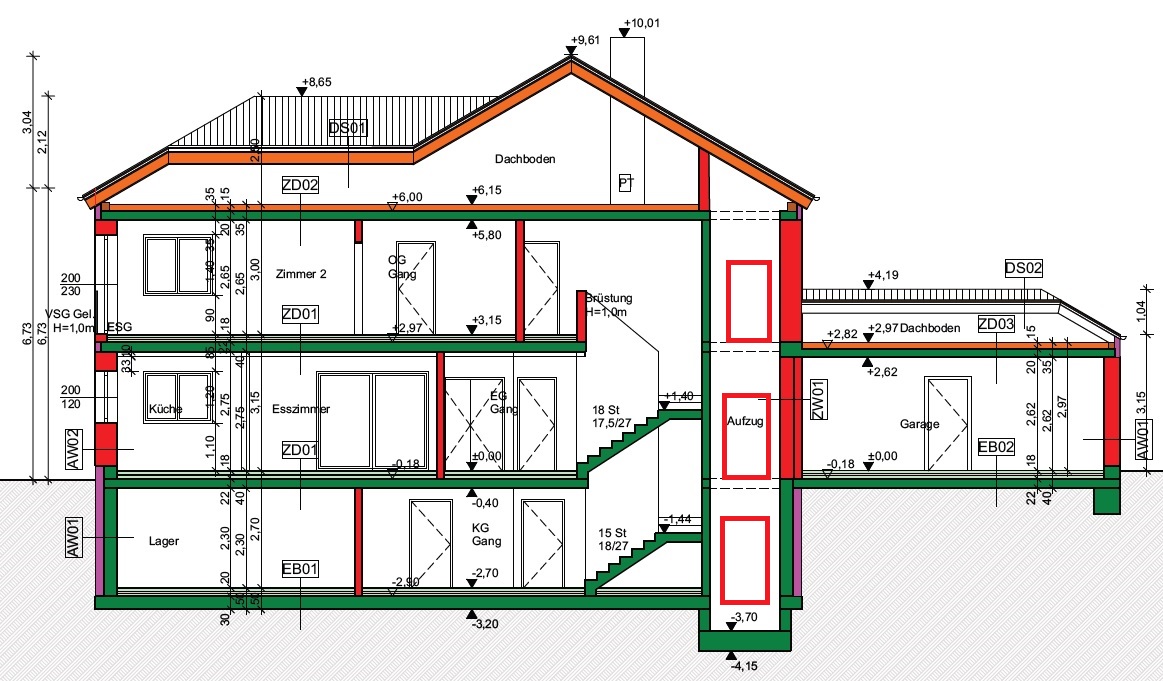

Kurze Frage: Ist nicht eine weitere Tür vor einem Aufzug pflicht? Gerade bei Penthäusern zählt das als Baumangel, da das Feuer sich im Brandfall ruckzuck ausbreiten kann. Ich würde ohne weitere Tür vor dem Aufzug nicht bauen.
rick2018
rick2018
Kurze Antwort: nein
Kommt auf die Türen und den restlichen Brandschutz an. Schau mal in Krankenhäuser usw. Da ist keine weitere Türe davor. Auch in den Penthäusern ist es keine Brandschutztüre sondern Optik.

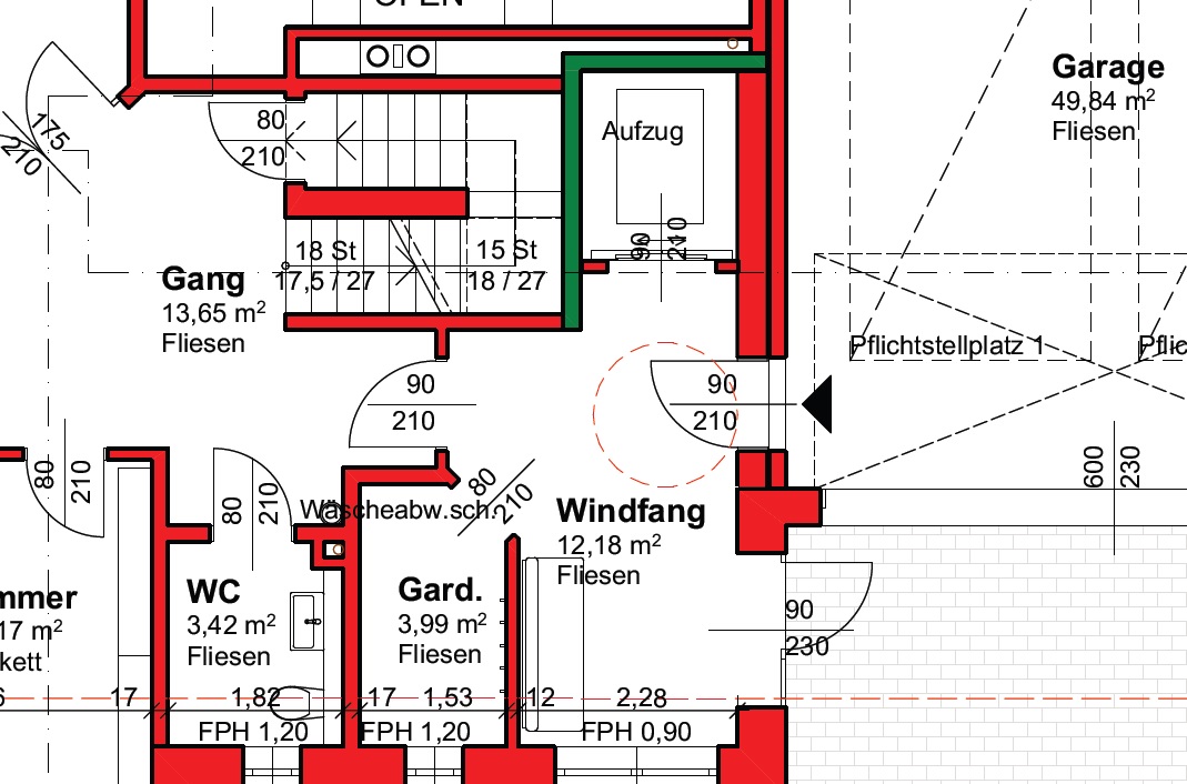

bwollowb
Verstehe ich das richtig dass das Treppenhaus so breit ist dass man entweder per Treppe hoch kommt oder ebenerdig aus dem Aufzug?
Du würdest 3 Stationen haben und benötigst einen Aufzug mit Türen auf beiden Seiten.
Ich würde ihn so programmieren das er bei Nichtbenutzung in das EG fährt. Da musst du immer durch wenn du von der/ in der Garage kommst.
Das ist auch der gefährdetste Bereich was Einbruch betrifft (von der Garage in das Haus).
Oder habt ihr da zusätzlich eine Türe? Trotzdem muss der Aufzug eine Zugangskontrolle haben.
Die Hersteller haben unterschiedliche Maße für Schacht usw. Das muss entsprechend angepasst werden.
Aber zumindest ist jetzt schon was vorgesehen. Praktisch ist dass ihr auch über das Dach „entlüften“ könntet.
Notruf; Spiegel, Notschlüssel usw. benötigst du für TÜV und Inbetriebnahme. Was du dann später machst ist dein Ding. Aber nur wenn nichts vermietet ist.
Sobald die Reinigungskraft oder so den Aufzug benutzen sollten alle Vorgaben erfüllt bleiben. Ansonsten haftest du bei Schäden.

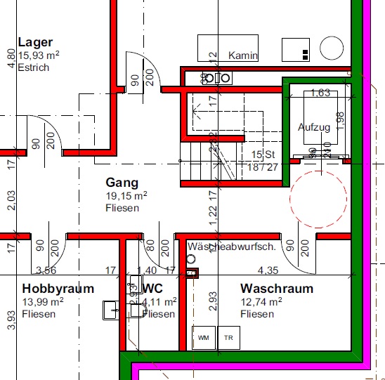

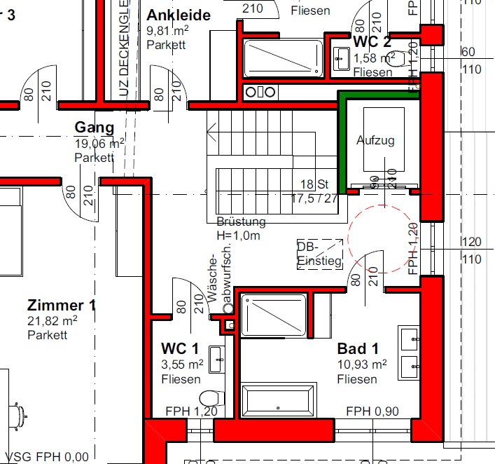

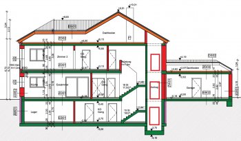

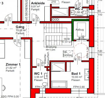

Der Aufzug liegt 90° gedreht zur Treppe. Ich hab zur besseren Ansicht die Türen in den Schnitt eingezeichnet und die einzelnen Geschosse angefügt. Beidseitige Türen oder Tür in die Garage hat der Aufzug nicht. Da geb ich dir recht, das wäre viel zu heikel bzgl. Einbruch.

Das macht es ja recht einfach. Bei der Positionierung würde ich mir gar keine Gedanken wegen Zug oder Ähnlichem machen.
