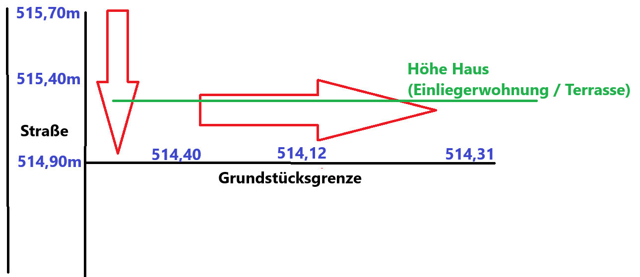

Situation bei uns:
Wir haben eine "doppelte" Hanglage und ich hoffe, dass das Bild es halbwegs erklärt (Höhenangaben habe ich mal ein paar mit angegeben.
Schematischer Lageplan eines Grundstücks mit Grenze und Hinweis zur Haushöhe
Die Terrasse soll auf der Höhe von ca. 515,30m angelegt werden und so gut es eben geht recht flach verlaufen. Hierzu ist es aber notwendig, dass wir den Bereich mit der Erde auffüllen.
Wahrscheinlich dürfen wir nicht die komplette Grundstücksgrenze auf die Höhe von 515,30m auffüllen, oder? Der zukünftige "untenliegende Nachbar" (Grundstück wurde noch nicht verkauft) wird m.E. aber definitiv sein Grundstück nicht auffüllen oder abgraben.
Was müssen wir hier beachten? Was bedeutet eigentlich "Höhenunterschiede zu Nachbargrundstücken sind mit Böschung abzufangen"

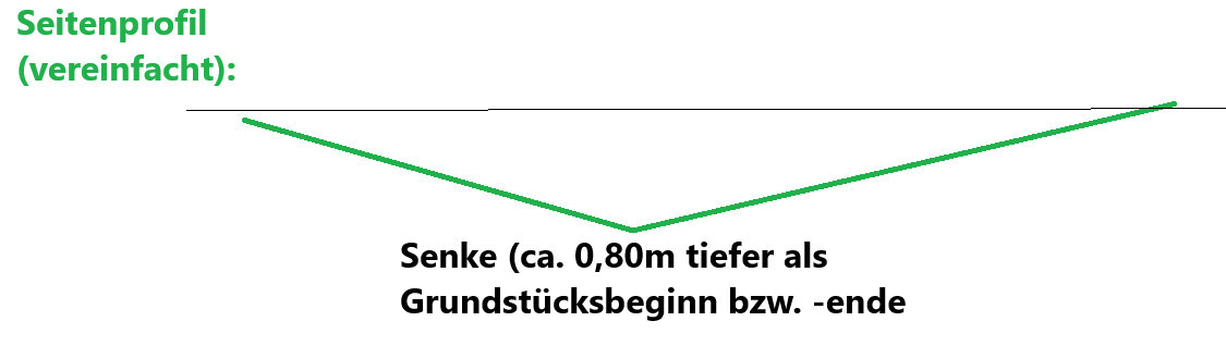

Auf der anderen Seite des Grundstücks haben wir eine Senke und wir fragen uns, ob wir die Senke einfach auffüllen dürfen (auch hier ist das Nachbargrundstück noch nicht verkauft, allerdings kann hier davon ausgegangen werden, dass der zukünftige Nachbar ebenfalls die Senke (auf seiner Grundstücksseite) ebenfalls auffüllen würde).
V-förmige Senke im Seitenprofil, ca. 0,80 m tiefer als Grundstücksbeginn/Ende.

05.02.25 13:00
Deine zweite Skizze verstehe ich gar nicht, und in der ersten sehe ich keine "doppelte" Hanglage: planlinks ist wohl die Straße, von der gesehen Straße und Grundstück nach rechts merklich abfallen, das Grundstück "nach hinten" jedoch nicht der Rede wert (?)
Wenn ich Deine Zeichnung und Vorschriftenzitate richtig deute, würdest Du das so dürfen, da 514,12m ja nur um 1,18m von der Sollhöhe abweichen. Was der Nachbar "definitiv nicht" täte ist zu daß er noch gar nicht Eigentümer ist ein Widerspruch.
Aber wenn Du schon so genaue Vorstellungen hast, solltest Du auch erheblich aussagekräftigere und vor allem leichter verständliche Darstellungen in die Diskussion einführen (können).
