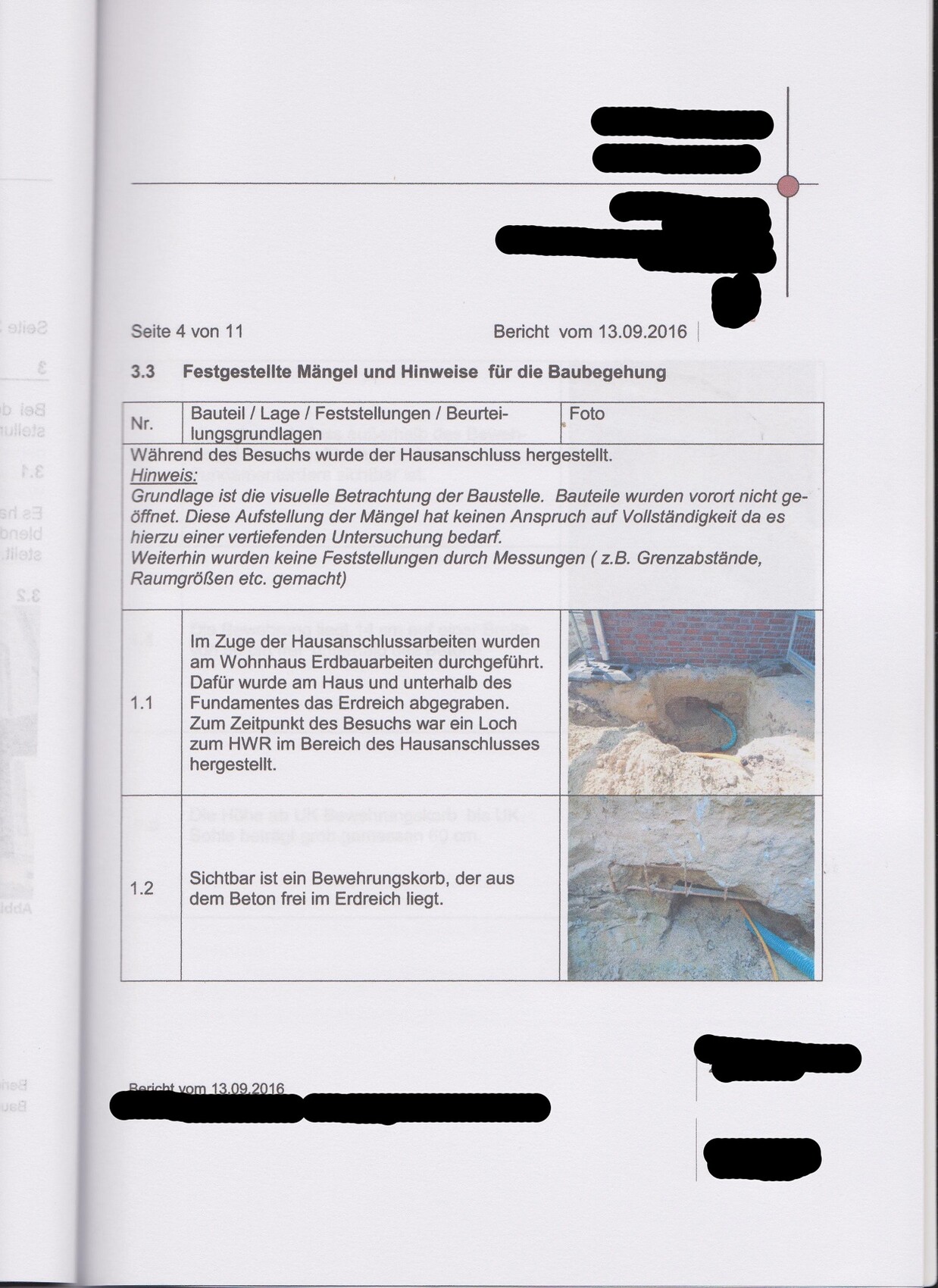

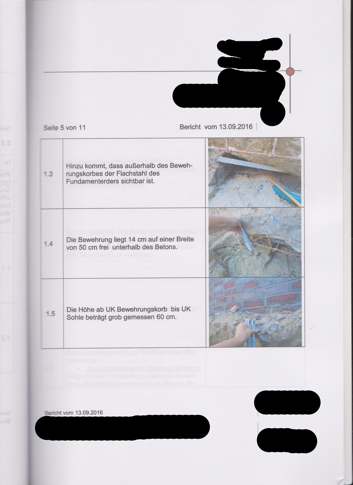

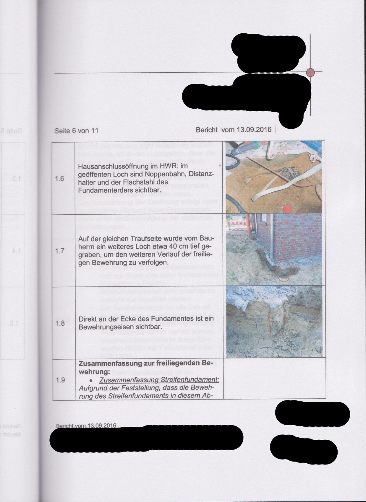

Hallo ,
das Haus ist fast fertig und es geht in den Endspurt. Wir haben uns bis vor wenigen Tagen schon riesig gefreut.
Bei der Verlegung der Hausanschlüsse hatte ich vor wenigen Tagen freie Sicht auf die Bodenplatte.
Dabei fiel mir auf, dass die Armierung / Bewehrung nicht unerheblich sichtbar ist.
Ich habe schließlich stichprobenartig Löcher am Haus gegraben und festgestellt, dass hier und dort ebenfalls ein Teil der Armierung / Bewehrung freiliegt.
Arbeiter von Nachbarbaustellen haben mich freundlicher Weise darauf hingewiesen, dass es sich hierbei um einen erheblichen Mangel handeln soll.
Die Stäbe sollen rosten, der Rost frißt sich in die Platte und bringt die Platte zum Reißen. Gleichzeitig freut sich der Frost und die Feuchtigkeit.
Nur nebenbei habe ich auch festgestellt, dass der Klinker auf einer Strecke von ca. 1m in der Luft hängt
Meine Frage nun, ist das mit der Armierung / Bewehrung ein echter Supergau ? Oder ist das heilbar ?

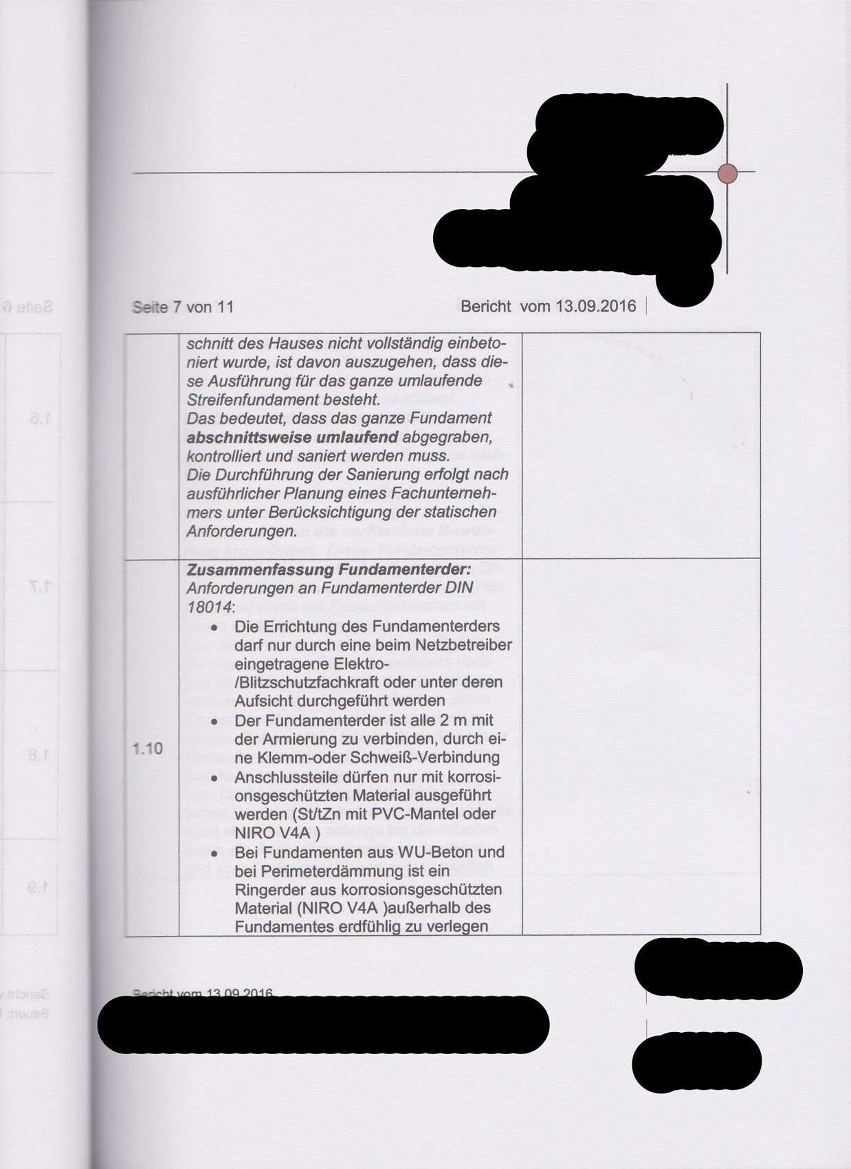

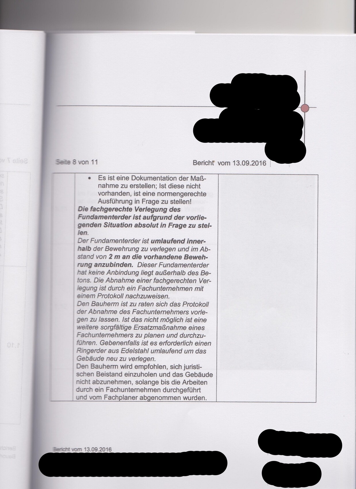

Hallo Forenmitglieder,
leider war es mir aus Zeitgründen bisher nicht möglich, meinen Beitrag hier fortzuführen. Das Gutachten habe ich bereits seit ca. 2 Wochen zu Hause.
Da immer wieder neue Mängel festgestellt wurden, hatte ich absolut keinen Kopf für meinen Beitrag hier.
Erst gestern bin ich durch die Dichtigkeitsprüfung gefallen. Der Grund hierfür ist ein defektes Rohr, welches im Fundament eingelassen wurde.
Gleichzeitig hat die von mir beauftragte Malerfirma festgestellt, dass die Rigipsplatten in den Schrägen teilweise nicht auf einer Lattung sitzen und dadurch ca. 2-3mm Spiel haben. Dadurch entstehen immer wieder Risse in der Spachtelmasse.
Diese Woche (so hoffe ich) wird dann das zweite Mal der Rigips wieder herausgerissen. Davor hatten wir Schimmel darauf.
Dennoch stelle ich hiermit Auszüge aus dem Gutachten zum eigentlichen Thema Fundament zur Verfügung.

Bieber081511.10.16 13:18MusterFaust schrieb:
Einzug soll der 01.11.2016 seinDen letzten Absatz des hier eingestellten Auszugs aus dem Gutachten solltest Du unbedingt ernst nehmen! Ich würde, so unangenehm wie das ist, den Einzugstermin bis auf weiteres verschieben und einen Fachanwalt für Baurecht aufsuchen. Ich vermute, das wird unterm Strich billiger als das Haus so abzunehmen. Wenn Du am 1.11. einziehst, ohne rechtlichen Beistand, wird das einer Abnahme gleich kommen.Ähnliche Themen
