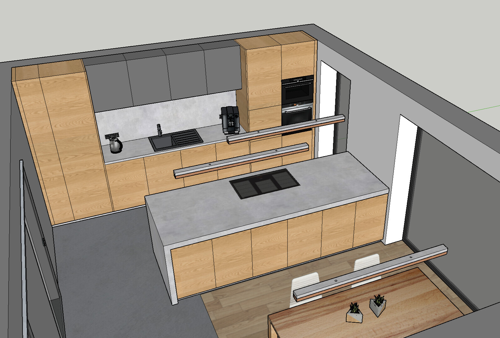

Ich stelle mir für meine neue Küche eine Arbeitsplatte aus Beton vor.
Leider lässt die Statik (und vermutlich auch die Belastbarkeit der möbel) keine richtige Betonarbeitsplatte zu.
Jetzt ist meine Lösung eine Holzplatte zu nehmen (MDF?) und diese mit einer Spachtelmasse in Betonoptik zu versehen.
Hat hier jemand Erfahrung wie zuverlässig und empfindlich das ganze ist?
Und kann ein Produkt empfehlen?
Anbei mal ein Bild wie ich mir das ganz grob vorstelle.
(evtl. eine etwas stärkere Platte auf der Insel)
Küche mit Holzfronten, grauen Oberschränken, Insel mit Kochfeld, Spüle, Backöfen; Esstisch.
