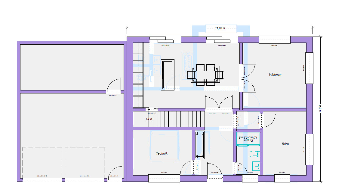

Grundriss eines Hauses: Wohnen, Büro, Technik; Essbereich mit Tisch, Treppenhaus.

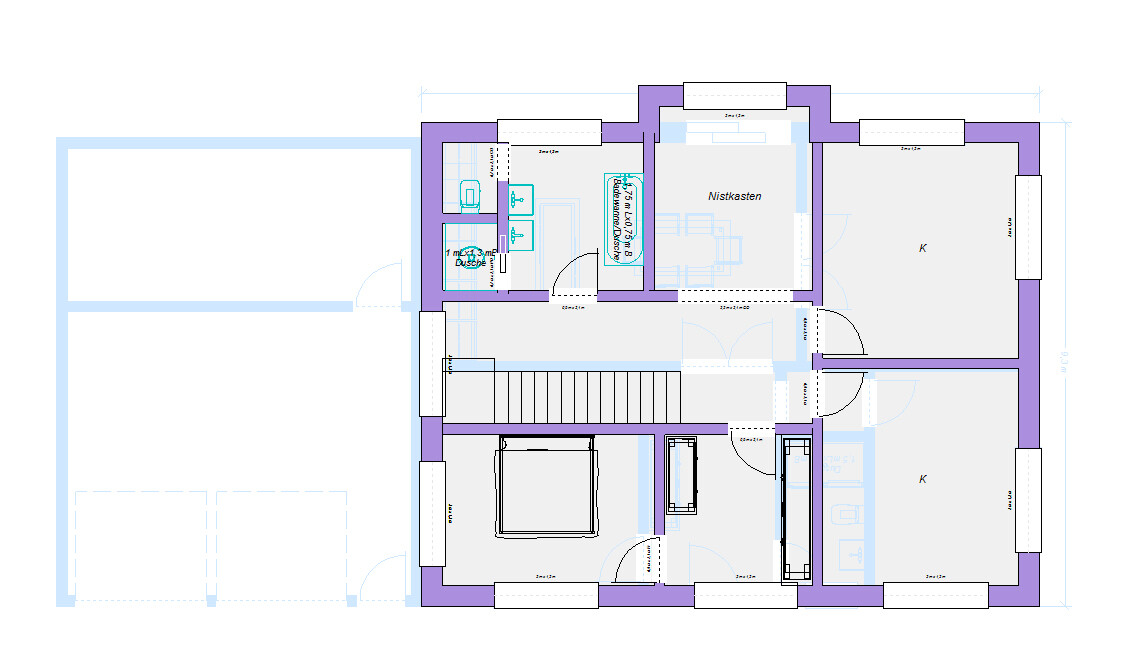

Grundriss eines Wohnhauses mit Treppenaufgang, zwei Küchen, Bad mit Dusche und Nistkasten.
Dazu möchte ich sagen, dass ich die alleinige Ausrichtung zum Garten persönlich schöner finde. Obwohl das Grundstück recht breit ist, ist links und rechts eben doch der Nachbar. Außerdem sieht man hier, dass etwas mehr Breite bei weniger Tiefe für die Zimmer oft vorteilhaft ist.
Vielleicht dreht man die Garage wieder auf quer. Das ist schöner zum Fahrradeinparken und der Platz ist da.
kbt0907.11.22 23:43
Genau ... sieht man ja auch an meinen Beispielgrundrissen. Und, Treppe ist gut 😉
