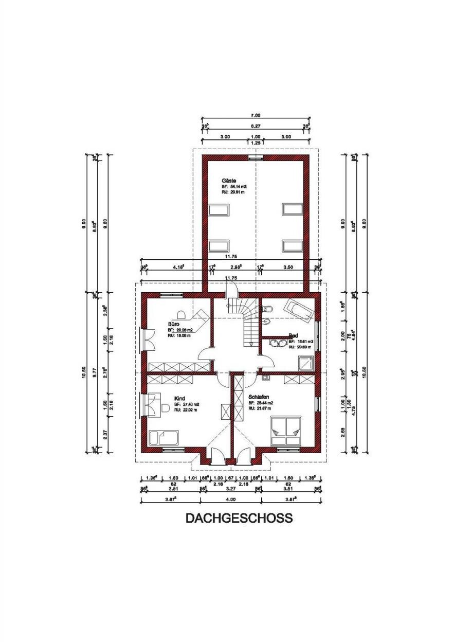

Also gut dann noch oben, aber nicht schimpfen wenns zu groß ist!!
"Kind" und "Schlafen" wird getauscht, dann kommt 1 Meter von Schlafen und vom Büro weg und wird zu nem separaten Ankleidezimmer.
Das "große teil" über der Garage wird zu 2 zimmern, aber noch nicht fertig ausgebaut, soll ein zweites "Kinderzimmer" und ein "Männerzimmer" werden, aber vorher erst mal noch ohne großen Ausbau.
Schlüsselfertig wird es nicht.
- Ich lass mir mehrere Angebote für die Bodenplatte geben und werd da dann mithelfen, haben wir bei meinem Bruder auch gemacht und der hat sich im Vergleich zum "lass alles machen" die Hälfte gespart, gut waren 2 Wochen Arbeit, aber doch ordentlich.
- Kompletter Rohbau wird an Maurersfirma vergeben
- Dachstuhl wird vergeben, hab aber die Option nicht alles über die Firma laufen lassen zu müssen
- Heizung, Sanitär sowie sämtliches Elektro usw sind meine Kumpel seit über 20 Jahren, das heißt wenn überhaupt zahl ich für Stunden fast nichts, ebenso beim Fenster und Türenbauer.
Der Großteil ist also Material und das wisst ihr sicher selber, das kostet jede Menge!!

Ein schönes Häuschen habt ihr da geplant, vor allem sehr großzügig (allein die Schlafzimmer jeweils ca. 30 qm). Versteh mich nicht falsch, das ist auch meine Idealvorstellung von Wohnen .
Aber zurück zum Thema (Untergeschoss): ich finde die Lösung mit drei Türen und dem etwas verkürzten Esszimmer sehr gut. Wenn ihr Schiebetüren zur Speis und zum Wohnraum einbaut, habt ihr auch null Raumverlust (und es sieht schick aus). Euer Esszimmer bietet dadurch immer noch genug Platz (glaub uns das einfach ) und der große Raum erhält noch etwas mehr Kontur (zusätzlich zum Kamin), was sicherlich nicht schadet.
Ich wär dann auf Fotos von dem Männerzimmer gespannt!!
Hast du dafür schon konkrete Ideen?

danke! Ja also die Wand zum Esszimmer wird jetzt 0,75m verschoben. Morgen ist mal Termin beim Küchenbauer, mal schauen was der draus macht!!
Ich war halt lange am grübeln ob die 4 m Esszimmer breite reichen.
Ansonsten gibts noch paar kleine Änderungen mittlerweile:
- die Garage wird 1m tiefer gemacht, sprich Außenmaß dann 8m. In den kleinen Raum rechts der sich dann im "Übergang" Haus zur Garage bildet, kommt der Pufferspeicher und die "Wasserstraße" rein, der hat dann ca.3m Länge und 2-2,5m Breite.

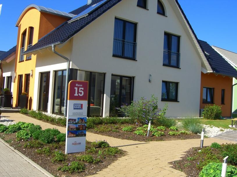

- In der Ecke des Wohnzimmers kommen noch paar bodentiefe Fenster bzw Türen, ähnlich dem Foto auf dem Bild im Anhang
- Küchenfenster soll ca. doppelt so breit werden
