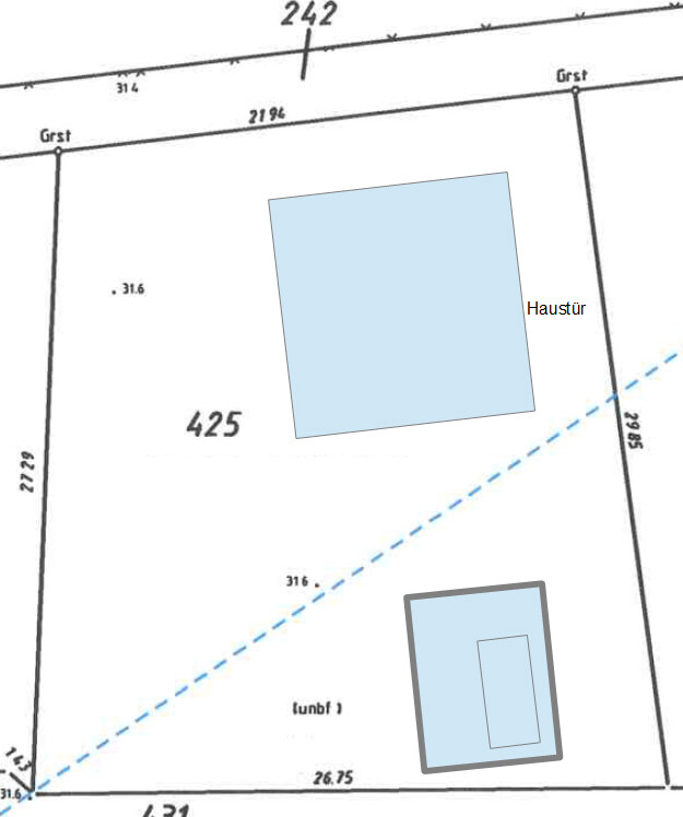

Endlich haben wir ein Grundstück (700 qm) gefunden, aber nun stellt sich die Frage, wie wir Stadtvilla (Außenmaß ca. 10 x 10m) und XL-Garage auf dem Grundstück platzieren.
Das beigefügte Bild hat schon Nordausrichtung. Unten ist die Privatstraße, über die die Zuwegung erfolgt. rechts und links sind Nachbargrundstücke. Der Streifen im Norden ist keine Strasse, sondern Brachland. Nördlich werden weitere Einfamilienhaus folgen. Das Gebäude muß 3m Abstand zu den Grundstücksgrenzen einhalten. Die gestrichelte blaue Linie ist ein altes totes Regenwasserrohr (könnte man wohl ausbuddeln, wenn man dort bauen will).
Was meint Ihr, sollte die Garage nach vorne und das Haus in die Nordostecke? Haustür an die Südseite und Wohn-Essbereich nach Westen? Terrasse auch nach Westen mit einer kleinen Ecke nach Süden? Wir wollen es natürlich abends sonnig haben. Nachteil: Zur Straße hin recht offen.
Die Garage in der Nordostecke würde ja eine lange Auffahrt bedeuten (teuer, Verlust von Wiese).
Sollte man das Haus etwas drehen und richtig in die Nordostecke quetschen?
Freu mich auf Eure Anregungen!

Tja, und hier noch eine Meinung
Ich würde die Garage gedreht in die Südwest-Ecke setzen und das Haus weiter nach vorne ziehen, sodass Ihr vorne einen Hof habt, der durch Garage und Hauswand/Eingangsseite geschützt ist und die Garage den Blick von der Strasse zur Westterrasse sperrt.

Mal unabhängig davon, wie Ihr schlussendlich Haus und Garage stellt, würde ich mir keinesfalls die Haustür auf die Südseite des Hauses setzen.
Ein Hauszugang würde ich bei einem so großzügigen Grundstück entweder von Norden (Schattenseite) oder von Osten (wetterabgewandte Seite) realisieren.
Eine so schöne Südausrichtung schreit doch förmlich nach einem Wohn-/Essbereich mit umlaufender Besonnung den Tag über.
Ich persönlich würde das Haus so weit wie möglich nach Norden stellen, die Garage ebenfalls 5 - 6 Meter nach Norden verschieben (gibt dann 2 Besucherstellplätze vor den Garagen) und dann den Hauszugang auf die Ostseite packen.
Zugang zum Haus dann über die Zufahrt und anschließenden Fußweg zur Tür.
Den Sichtschutz zur Straße hin kann auch problemlos mit einer schönen Hecke realisieren.

Ein Baufenster gibt es bei den Grundstücken auf unserer Seite der Privatstraße nicht.
Schonmal vielen Dank, tolle Anregungen. Wir sind aber auch Fan von einer umlaufenden Terrassenecke im Süden (Frühstück).
Sichtschuitz dann mit Hecke.
Den genau vorgeschriebenen Abstand der Garage zur Strasse (Süden = unten) kenne ich noch nicht. Wir müssen nämlich auch noch eine 2m Regenmulde an der Straße anlegen. Darf aber von Zufahrt unterbrochen werden.
Derzeitiger Favorit ist in der Anlage (Stellplatz neben der Garage). Aber sollten Garage und Haus auf einer Ostlinie liegen? Dann muß das ganze evtl. noch weiter nach Westen gerückt werden, denn neben einem geparkten Auto muß man ja noch mit Krimskrams / Fahrradanhänger / Bobbycar / whatever durchkommen.
Wie gesagt, evtl. Garage noch 2m nach Norden.
Ist es denn wichtig, vom Hauseingang zum Tor schauen zu können (wer kommt denn da?)? Denke schon, oder?

Man bedenke auch die langen Wege für die Hausanschlüsse: Wasser, Kanal, Strom, evtl. Gas?. Vor dem Haus sollten ca. 5 m Platz (Stellplätze) bleiben. Die Garage könnte durchaus auf die rechte Grundstücksgrenze gebaut werden, evtl , an das Haus angebaut und evtl. einen direkten Zugang zum Haus, z.B. Hauswirtschaftsraum.
