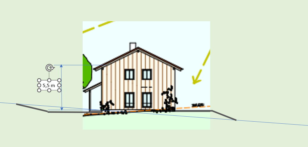

hanghaus2023
21.01.24 11:53
So kann man sich das eher vorstellen.
Zweistöckiges Holzhaus mit vertikaler Verkleidung, Dach, Fenstern, Baum links und Personen davor.
Haustyp B
