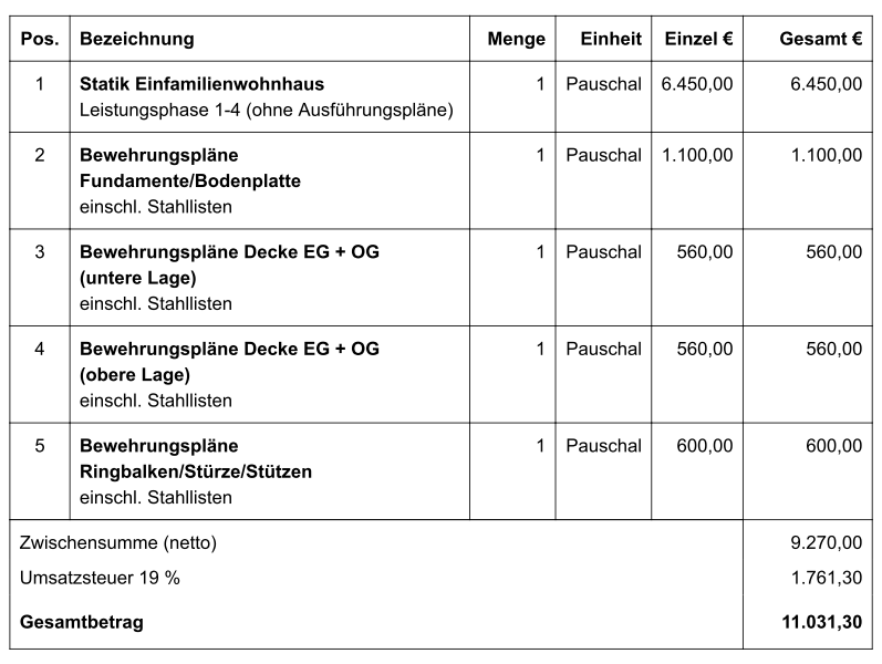

Also jetzt hab auch noch ein Angebot von einem Forumstipp hier für 11 T€ (siehe Bild) und dann noch eines mit folgender Leistungsbeschreibung für 4.250€:
Statische Berechnungen/ Standsicherheitsnachweis
  • Standsicherheitsnachweis nach gültigen Vorgaben und Normen
  • Aufstellen der statischen Berechnungen für das Tragwerk unter Berücksichtigung der vorgegebenen bauphysikalischen Anforderungen
Bewehrungspläne
  • Anfertigen der Bewehrungspläne inkl. der Einbau- und Verlegeanweisungen
  • Aufstellen von Stahlbiegelisten inkl. der Stahlmengenermittlung
So richtig kann ich das jetzt gar nicht greifen welches nun am besten wäre, am liebsten natürlich das für 4.250€, aber hat das dann auch den gleichen Umfang wie die anderen Angebote?
Muss das wohl mal genau mit dem Architekten durch gehen, aber mein erstes Angebot für 13T€ liegt wohl dann ähnlich wie der Forumstipp wenn man nur die Leistungsphase 1-4 betrachtet (8.799,12€).
