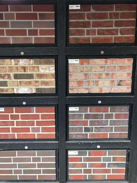

Wir beziehen die Verblendsteine über den Baustoffhändler des Bauträgers.
Die Auswahl an Herstellern ist groß - gebrauchte Steine bekommen wir da aber nicht.
Sicher ist es eine Alternative diese selbst zu beschaffen und dann verrechnen zu lassen aber das würden wir nur machen wenn wir so nichts finden was passt.
Überschätze ich die Entscheidung was den Stein an sich angeht?
Dann können wir die Entscheidung nur nach Optik treffen.
Die Vorbereitung und die Informationen waren auf die verschiedenen Hersteller bezogen. Ich habe absolut keinen Plan wie sich die verschiedenen Steine unterscheiden. Welche Vor- und Nachteile unterschiedliche Herstellverfahren haben und auf welche Punkte, neben der Optik, wir beim Kauf achten sollten.

Danke für deine ausführliche Antwort.
Ich hoffe und glaube das wir mit der Verarbeitung keine Probleme bekommen werden. Ich habe schon gehört das es in einigen Bereichen in Deutschland ein wirkliches Problem darstellt geeignete Firmen zu finden welche diese Arbeiten ausführen. Das ist bei uns im Bremer Umland allerdings kaum vorstellbar. Gefühlt sind hier 8 von 10 Häusern verklinkert.
Sowohl die Mauerarbeiten als auch das verfugen wird von Personal übernommen welches direkt beim Bauunternehmer angestellt ist und genau diese Arbeit wöchentlich ausführt.
Wir haben jetzt einen Termin beim Baustoffhandel vereinbart und werden uns mal verschiedene Alternativen aufzeigen lassen. Anschließend werden wir dann versuchen Referenzadressen zu bekommen denn auf den Mustertafeln (wie auf bei beigefügten Bild) kann man sowieso nicht erkennen wie es am Ende wirkt. Vielleicht haben wir dann auch schon die Chance den nächsten Schritt - die Fugenfarbe - zu bestimmen.
Mehrere Ziegel-Swatch-Paneele in schwarzer Metallrahmenstruktur, verschiedene Ziegel-Farben.
Ja, gerade als Laie vertut man sich sonst leicht, die Wirkung in der Fläche einzuschätzen. Auf Deinem Mustertafel-Beispielbild scheinen mir die Fugen sämtlich zu hoch ausgefüllt. Nimm´ gleich solche Referenzadressen, wo der gleiche Unternehmer gearbeitet hat - also keine vom Baustoffhändler mit einem anderen Ausführenden.
Die Fugenfarbe sollte man m.E. "im System sehen": mit der Frage der Farbe der Dachsteine, der Fensterrahmen und der Fensterbänke.
