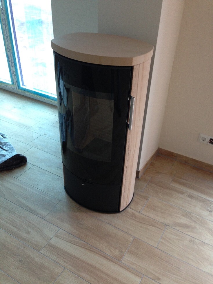

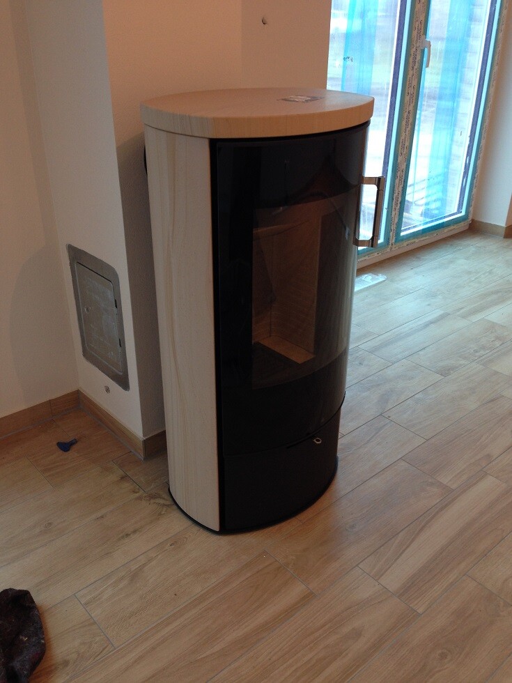

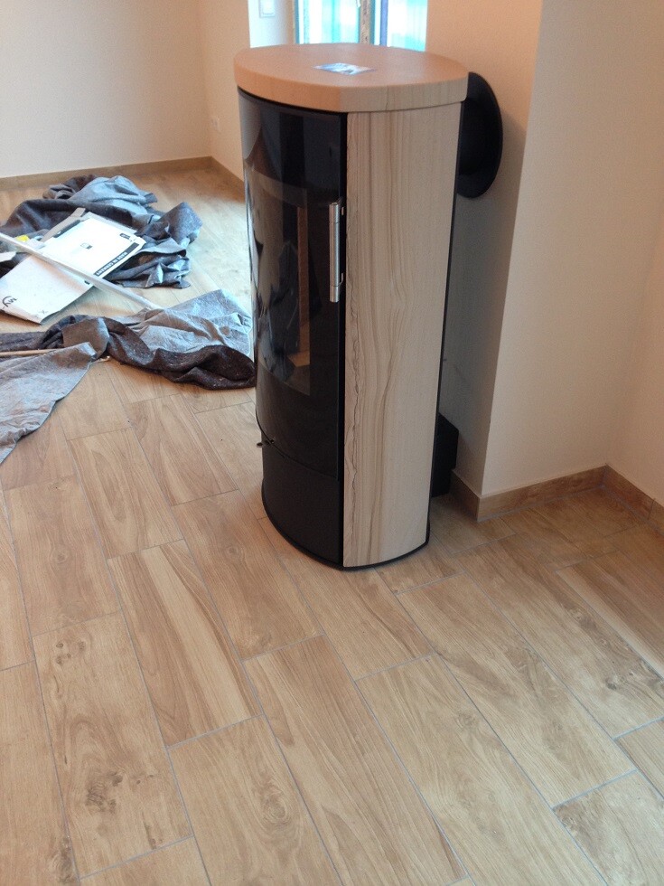

@totti: wenn das so aussieht wie auf deiner Skizze, kannst du das schon so machen wie abgebildet. der Kamin sollte dann aber kein Fenster Richtung sofa haben.
weiterhin wichtig ist, das die Kamintür dann von vorne betrachtet rechts angeschlagen ist, damit du links das holz lagern kannst und es vernünftig reinbekommst. (weil rechts ja das Sofa steht)
wir haben den Kamin genauso stehen wie du planst. Hintern Kamin hänge etwa 30-40cm entfernt an der wand ein teurer Lautsprecher. ich habe nen Thermometer mal draufgelegt, wird keine 2-3°C wärmer als der Rest des Raumes.
anbei 3 Bilder wie das bei uns aussieht (Bilder direkt nach Einbau) der Kamin heisst "poleo 106 von attika"
unsere Holzkiste steht rechts vom Kamin.
ps: bedenke den brandgeschützten Bodenbelag wenn du keine Fliesen hast (so wie wir)
