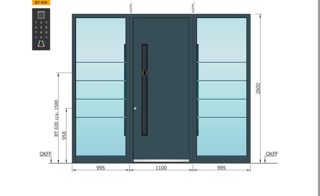

Ich brauche mal eure Expertenmeinung.
Haus ist von 76 und wir durch uns nun saniert.
Laut 1. Angebot Inotherm Fenster:
25 Fenster + 2x Schiebetüren (2x 3190 x H: 2300 mm)
Profil Kömmerling 76 AD
Fabrikat Siegenia Aubi Titan IP
Energiesparglas; 4-14-4-14-4=40mm Ug=0,6
kombinierte Verschluss- u. Öffnungsüberwachung (UMS 011)
Roma Rolllade Aluminium & Kunststoff mit Somfy (je nachdem wo)
Verschlussüberwachung
EG: Beschlagsausführung Sicherheitsstufe 2 (Titan)
1.OG & Keller: Beschlagsausführung Grundsicherheit (Titan)
Fenster zusammen = 61000€
TÜRE:
Aluminium-Haustür wie im Anhang beschrieben, Maße: 3090 x 2600mm = 8031€ (Türe im Anhang).
Ich habe mich zwar eingelesen, in die Fenstergeschichte - nur die Experten sitzen hier 🙂
Haut raus, was ihr so meint dazu.
Schöne Pfingsten!

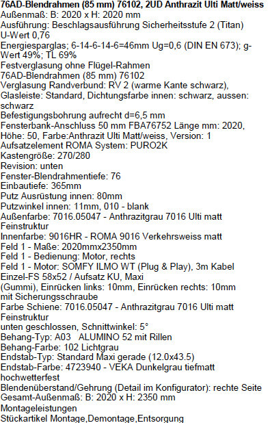

Produktdatenblatt: 76AD-Blendrahmen (85 mm), Anthrazit Ulti Matt/weiß, Abmessungen.
Hier mal ein Beispiel aus dem EG. Ja es sind viele und große Fenster...nur stimmt die Qualität ?
Schimi1791
21.05.21 22:52
Ich denke, um die Qualität zu beurteilen, gibt es ausgewiesene Experten hier. Wir haben auch 25 Fenster/Türen mit Somfy und dreifach Verglasung bei der Renovierung verbaut. Bezahlt haben wir die Hälfte, also knapp 30.000 €. Deswegen bin ich erstaunt.
Dann müss(t)en unsere Fenster recht klein sein 🙂
Neo11145
21.05.21 22:54
dann warten wir mal ab, wie so die Meinungen noch zu den Fenstern sind.
