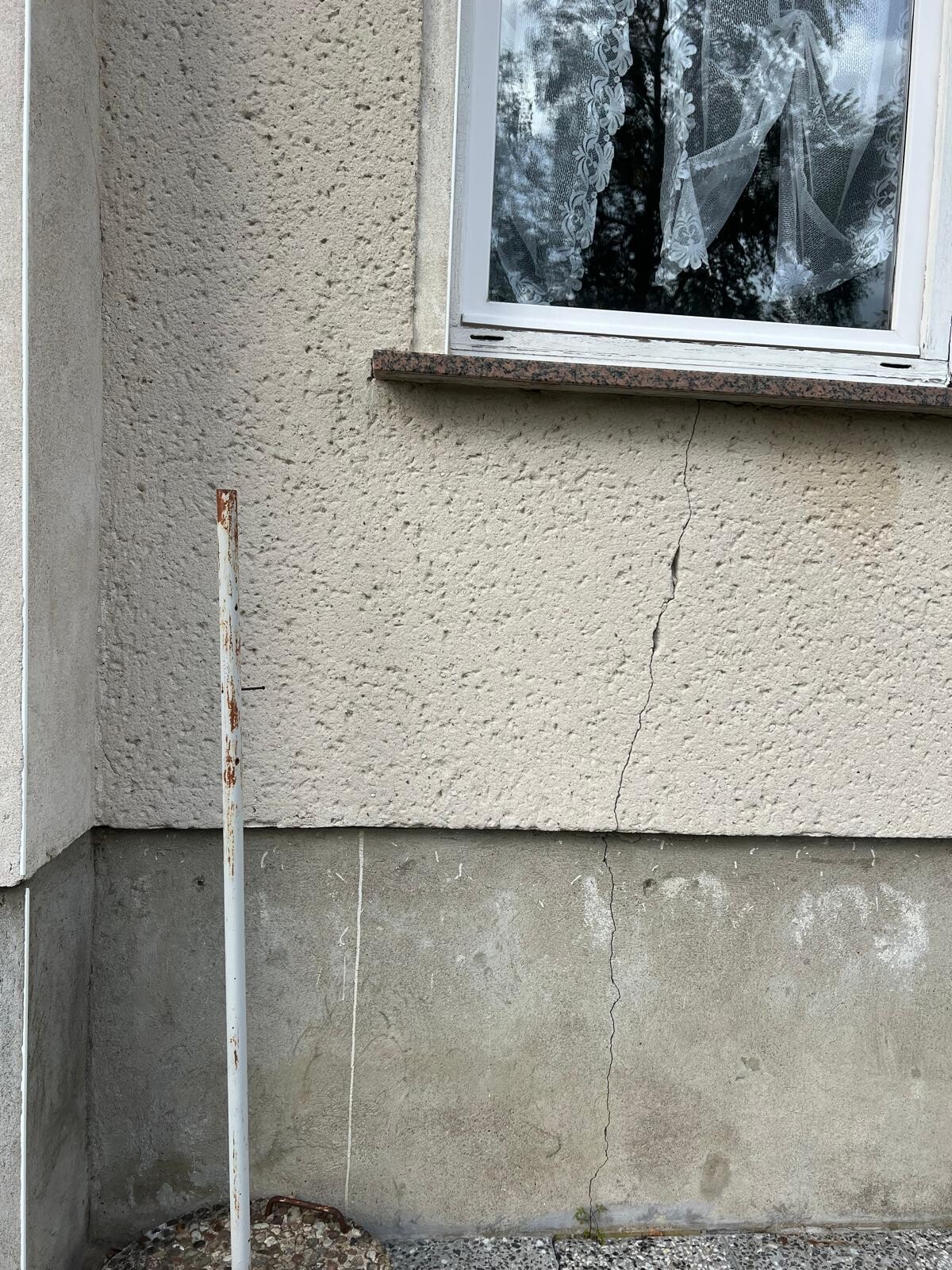

Ich würde gerne das alte Holzfenster ersetzen und dort eine Terrassentüre hinsetzen, das heisst der Ausschnitt wird nach unten vergrößert und geht ca. 50 cm nach unten. Sodass der Riss quasi zum Teil verschwindet. Geht das? Über Antworten wäre ich sehr dankbar!
Außenwand mit Riss im Putz unter Fenster; rostige Stange davor.

Soll die Tür dann genau so schief eingebaut sein, wie das Fenster jetzt? Falls nein, müsstet ihr das doch auch anpassen?

Also das Fenster ist gar nicht so schief wie es auf dem Bild scheint. Meine Frage ist eher ob man das Fenster nach unten erweitern kann, wegen der Statik und dem Riss. Ich habe davon keine Ahnung.
Antwort von Radio Eriwan: im Prinzip ja. Die Statik wird hier letztlich nicht berührt, wenn die Fensteröffnung lediglich der Brüstung beraubt wird. Dennoch ist der Riss dann einfach nur "mit weg", aber nicht seine Ursache geheilt. Für genaueren Rat bräuchte es mehr Detailkenntnis.
03.04.25 00:23
Sehr wahrscheinlich ja. Einen Träger gibt es ja schon über dem Fenster.
