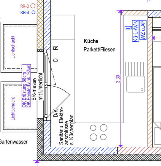

wir haben eine Wohnung im Münchner Umland vom Bauträger gekauft. Rohbau hat begonnen, die Wohnung soll Mitte 2019 bezugsfertig sein.
Nun haben wir vom Bauträger die Möglichkeit bekommen auf Sonderwunschbasis einen Lüfter in der Küche zu beauftragen. Dieser aktive Lüfter ist nicht zum Anschluss eines Dunstabzuges geeignet.
Es handelt sich um den gleichen Lüfter wie im Bad der Wohnung, der die Wohnungsentlüftung sicherstellt (Modell Lunos Silvento). Das Gerät in der Küche wird in das bestehende Lüftungskonzept der Wohnung integriert, und an die Abluft-Sammelleitung angeschlossen.
Der Lüfter ist an der im angehängten Küchenplan mit Kü-L-AV-v bezeichneten Position vorgesehen und kann über einen Taster aktiv ein- und ausgeschalten werden. Die Küche ist nach oben halboffen zum Wohn-/Esszimmer.
Der Aufpreis für den Lüfter beträgt rund 800 EUR, enthält aber alle nötigen Arbeits- und Materialkosten.
Wir überlegen momentan ob wir den Küchenlüfter beauftragen sollen. Unsere Zweifel / Fragen sind wie folgt:
  • Braucht man sowas überhaupt? Wir haben ja ein großes Fenster in der Küche das man gegebenenfalls auch gut öffnen kann.
  • Geräuschentwicklung im laufenden Betrieb
  • Preis!
Aus den obigen Gründen tendieren wir momentan eher dazu den Küchenlüfter nicht zu nehmen. Was sind Eure Erfahrungen - hat das jemand und will es partout nicht mehr missen?
Danke im Voraus für Eure Antworten!

Nicht nehmen , macht keinen Sinn. Die Leistung reicht nicht aus in der Küche. Lieber Fenster auf machen.

An der gezeichneten Position ist der doch falsch.
Ich würde den über das Kochfeld machen und die Dunstabzugshaube dran verbinden.

Braucht kein Mensch, vergiss den Lüfter.
Der Plan zeigt, wo das Abluftrohr zur zentralen Lüftungsanlage läuft. Da kann/darf man schonmal keine Dunstabzugshaube anschließen und bei einer ordentlichen Haube reicht so ein 75er oder 90er Röhrchen ohnehin nicht aus...

eine kontrollierte wohnraumlüftung hat nichts mit einer dunstabzugshaube gemeinsam. das eine hat power ohne ende, das andere ist ein stetiger langsamer austausch der Raumluft.
Das Abluftventil hat mehr den Hintergedanken, dass die luft der küche nicht den weg durch die Wohnung zum nächstgelegene abluftventil suchen muss. was in deinem Beispiel der im bad wäre.

Vielen Dank für Eure Antworten. Das bestaetigt ja unsere anfaengliche Einschätzung den Kuechenluefter nicht zu nehmen.
Bezueglich der Abzugshaube ueber'm Herd: aus baulichen Gruenden (Fassadenerscheinung darf nicht geaendert werden) koennen wir keine Abzugshaube mit Abluft nach draußen realisieren. Alle Wohnungen der Wohnanlage haben daher Umluft-Abzugshauben. Das ist aber ok für uns und haben wir auch so in unserer aktuellen Mietwohnung.
