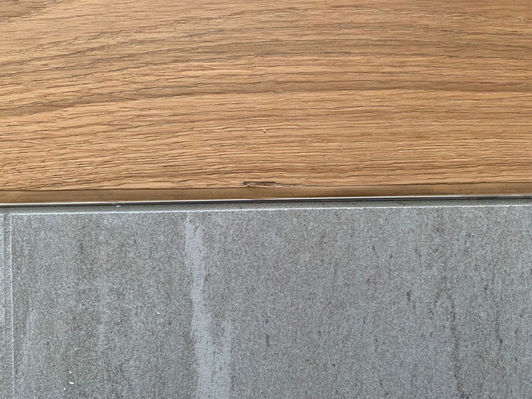

in meiner neuen vermieteten Eigentumswohnung ist an einer Stelle vom Übergang Flur/Wohnzimmer ein kleines Stück vom Parkett abgesplittert (nur ca. 3 cm lang, geölte Landhausdiele Eiche, siehe Foto).
Wie repariert man das Parkett am besten? Wäre ein Verspachteln mit Holzkitt eine Lösung? Welchen könntet ihr dann empfehlen und muss die Stelle im Parkett im Anschluss abgeschliffen und geölt werden?
Übergang Holzboden oben zu grauem Boden unten, Metallkante am Rand.
Myrna_Loy
30.10.21 10:03
Hartwachskitt. Das verwenden auch Bodenleger für kleine Reparaturen. Gibts in jedem Baumarkt.

Geöltes Parkett im Mietobjekt, mutig. So schön wie jetzt wird’s nie wieder sein ;-)
Hartwachskitt ist schon das Richtige, aber wie Hilfehilfe schrieb … weine nicht jeden Kratzer nach, in 3 Jahren sieht der Boden eh „anders“ aus.
tomtom7931.10.21 08:31
Ist das eine "scharfe" Kante? Dann passiert das immer wieder

Ich weiß, dass geöltes Parkett deutlich empfindlicher ist. Bei der Mietersuche habe ich aber darauf geachtet, dass ich jemanden finde, der gut auf die Wohnung achtet. Und (normale) Kratzer sind ja nichts Schlimmes bei einem Echtholzboden. Zudem habe ich dem Mieter genau erklärt, auf was er aufpassen muss beim Boden und wie man ihn richtig reinigt. Ist auch so im Mietvertrag vermerkt.
Wenn du schon beim Boden bedenken hast, dürftest du nicht die Küche sehen ;-) Die ist auch fernab von einer langweiligen Mietswohnungsküche.
@tomtom79: Das ist keine scharfe Kante.
