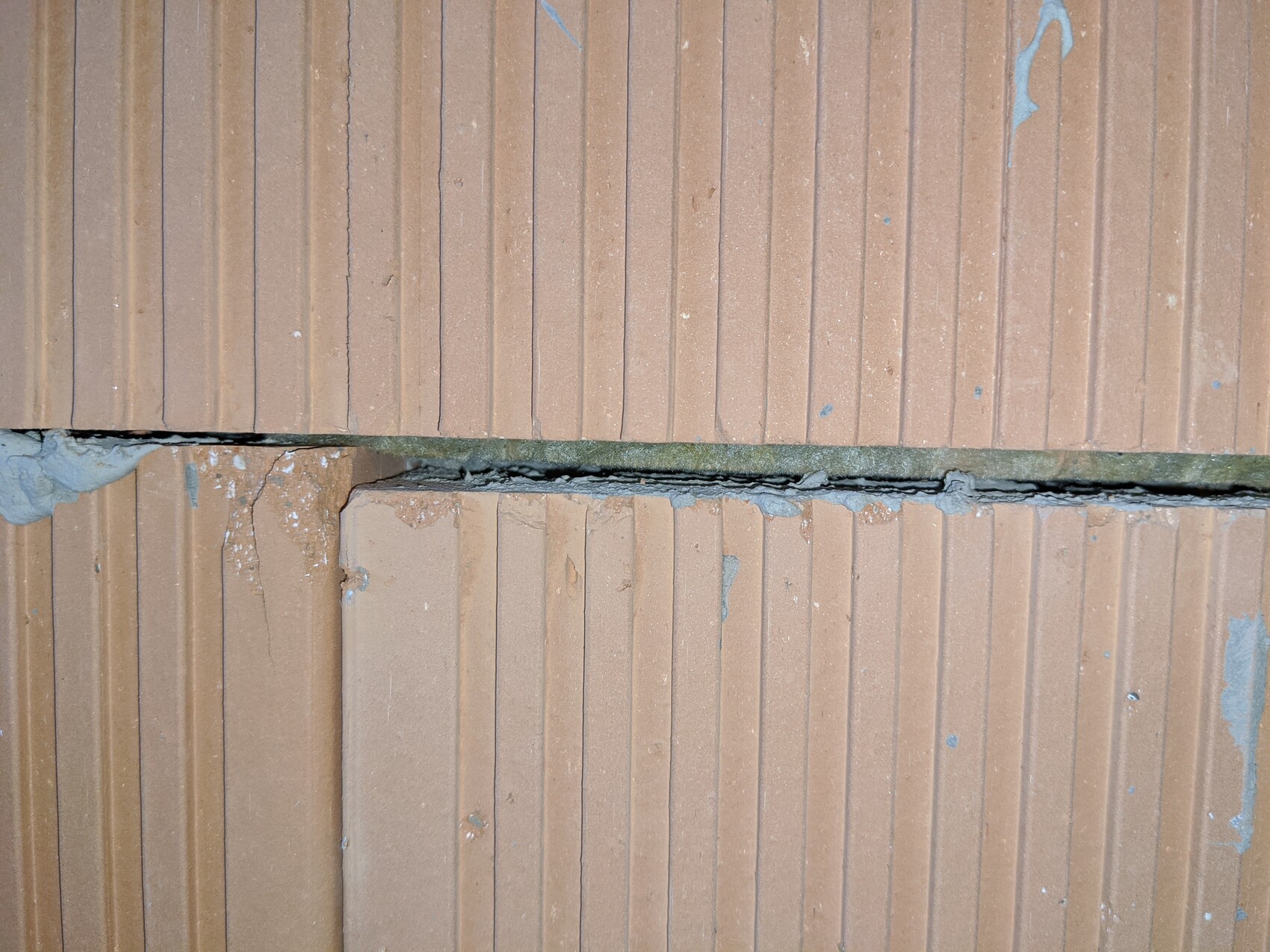

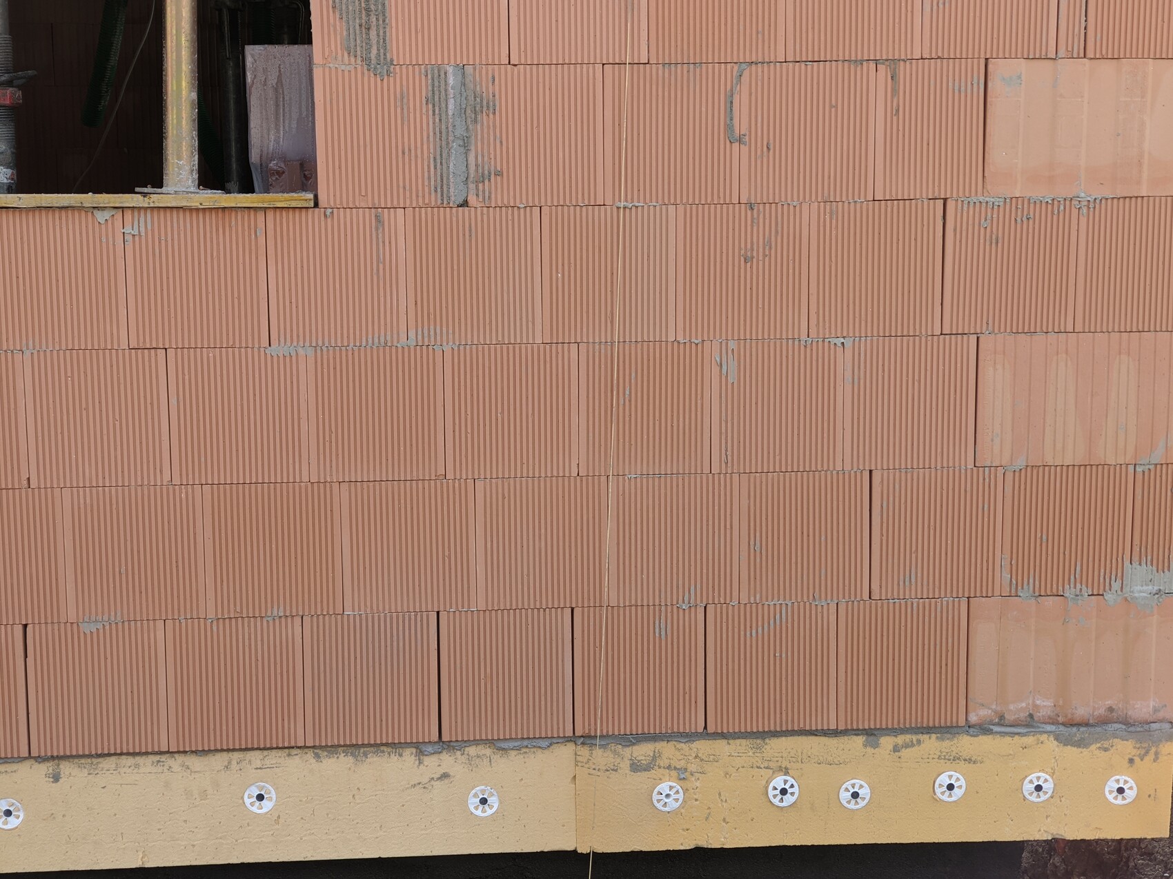

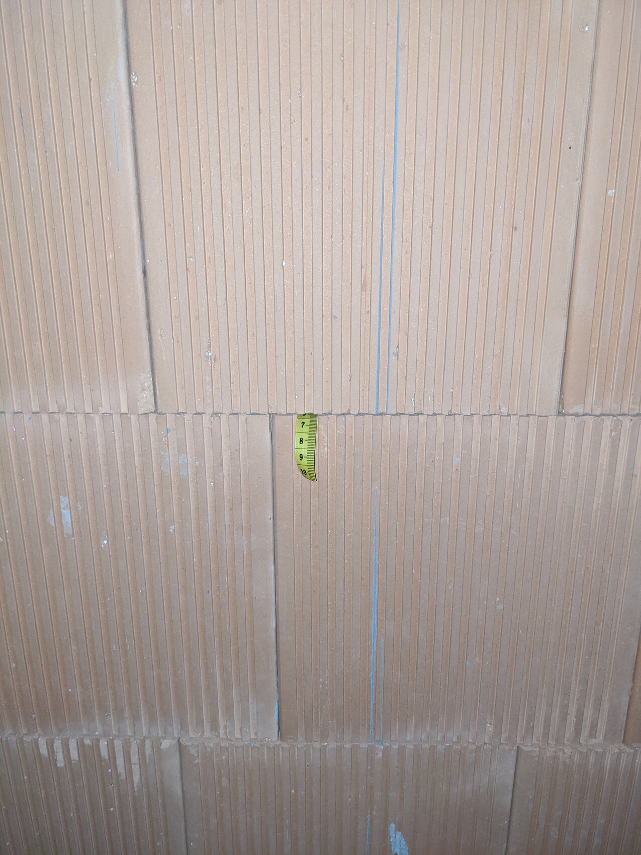

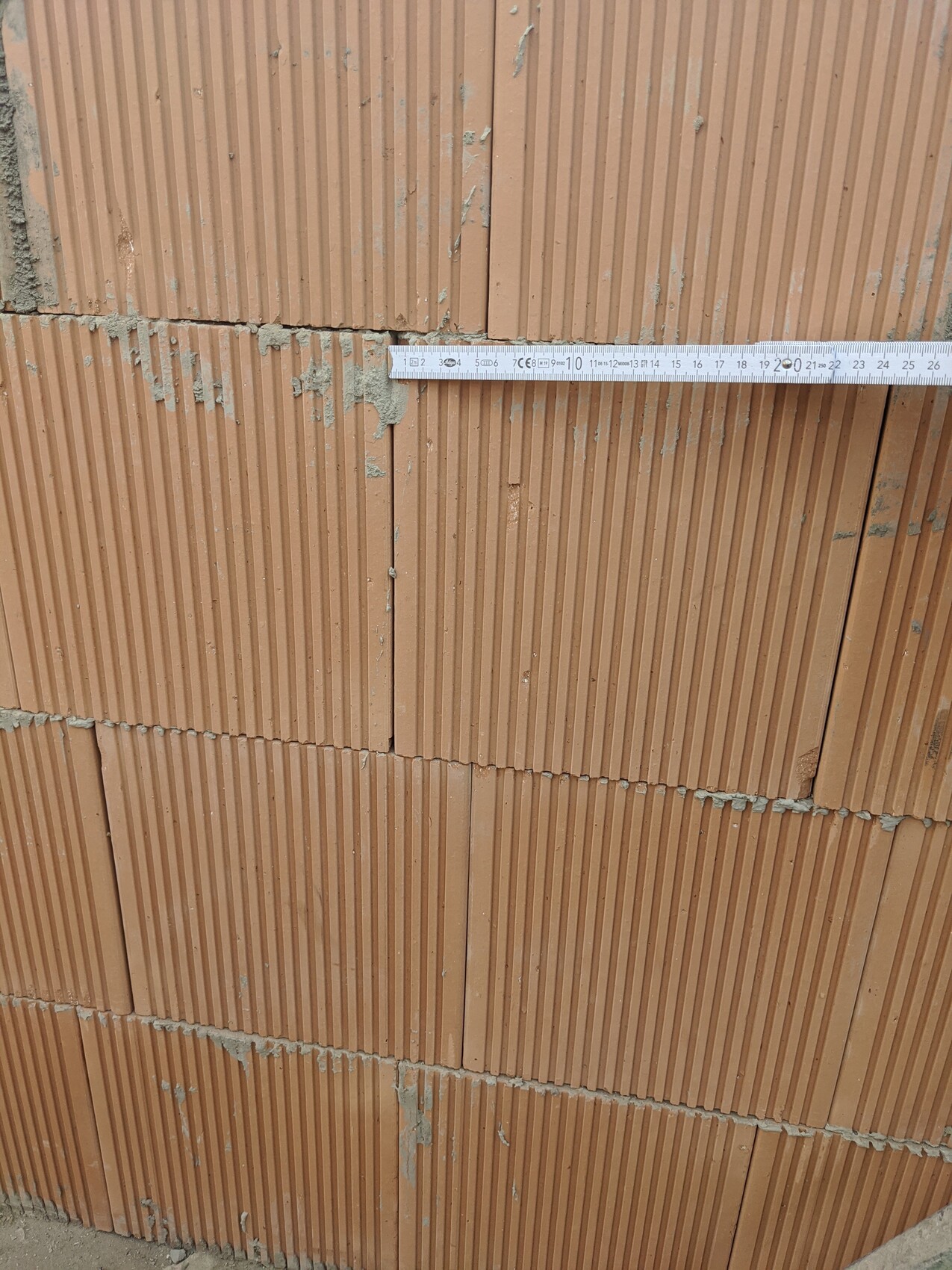

Anbei ein paar Bilder.
Zu sehen ist die Problematik der Überbindemaße und der nicht vollflächig vermörtelten Lagerfuge

Was Du zeigst ist derart bedenklich, dass ein Abriss und Neubau der Wand unabwendbar scheint. Fehlerhaftes Überbindemaß und zu wenig Mörtel sind statisch relevant. Du willst nicht in einem statisch instabilem Haus wohnen. Ob die Betondecke darüber nur durch Abriss und Neubau zu retten ist kann ich nicht beurteilen. Ein Sachverständiger wird Dir Klarheit bringen. Ich hoffe sehr, dass sich Deine Maurer nicht blöde querstellen. Viel Erfolg!

Gutachter ist nun eingeschaltet. Auch er sagt dass ein normales Gewebe hier keine Hilfe bringt. Höchstens Rippenstreckmetal oder Ziegelrabitzs. Aber das sind Sachen die man bei einem Neubau nicht einsetzt sondern eher im Altbau. Bin am verzweifeln.
