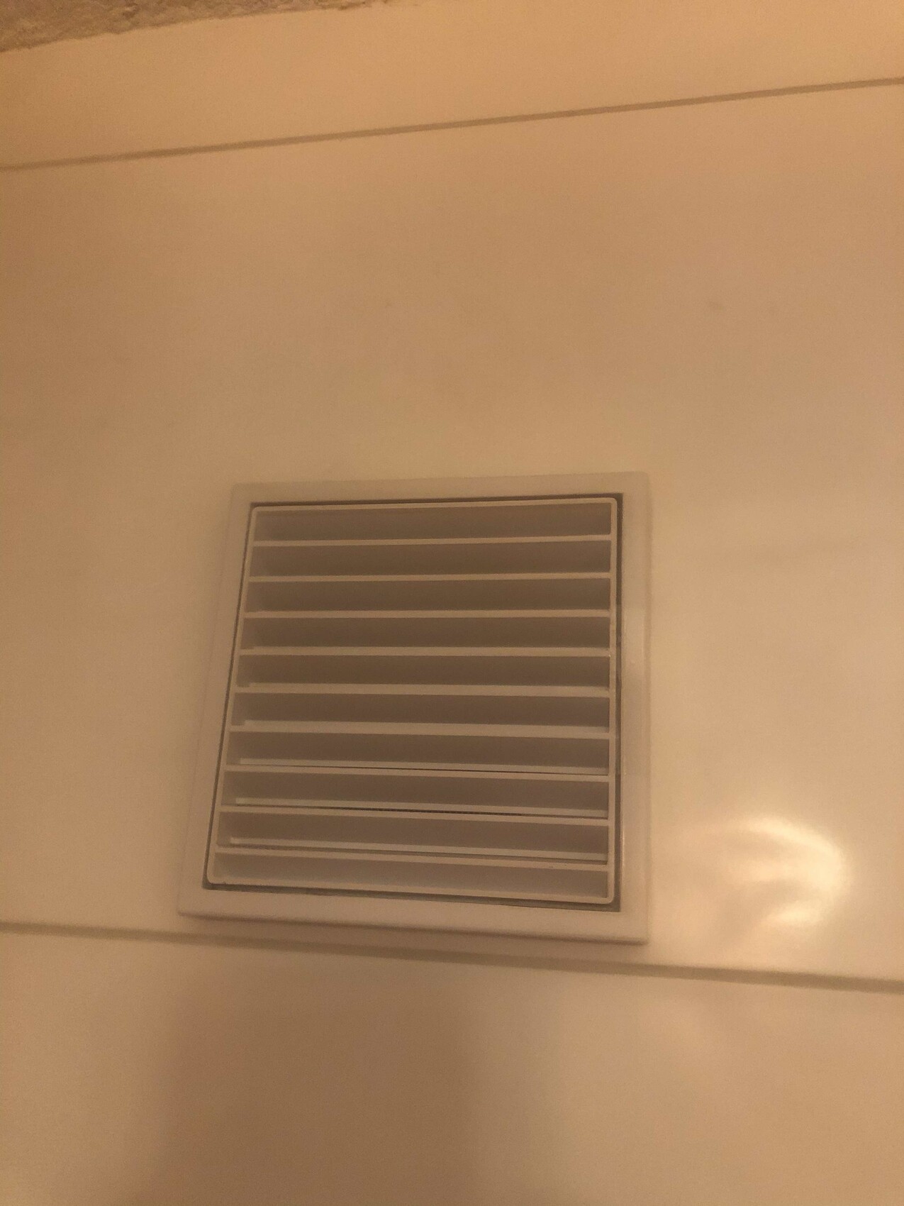

Über dem WC gibt es einen Abzug in der Wand (100mm Rohr mit einfacher quadratischer Blende darauf). Dahinter sitzt ein Ventilator, der durch die Zeitschaltuhr betätigt wird.
Die anderen zwei Wohnungen unter uns haben an derselben Stelle auch ein Gäste-WC. Die Nachbarn verrichten dort wohl öfter ihre großen Geschäfte... und da das Abzugsrohr wohl vertikal durch das ganze Haus geht, steigen die üblen Gerüche der netten Nachbarn zu uns nach oben....Egal wann ich in das Gäste-WC gehe - es riecht sehr streng.
Nun meine Frage: Kann man nicht ein Ventil anstelle der Lammellen-Abdeckung an mein 100er-Rohr in der Wand anbringen, sodass die Luft nur nach außen (als in das Abzugsrohr) gezogen werden kann und nicht von dem Rohr in der Wand zu mir in die Wohnung strömen kann?

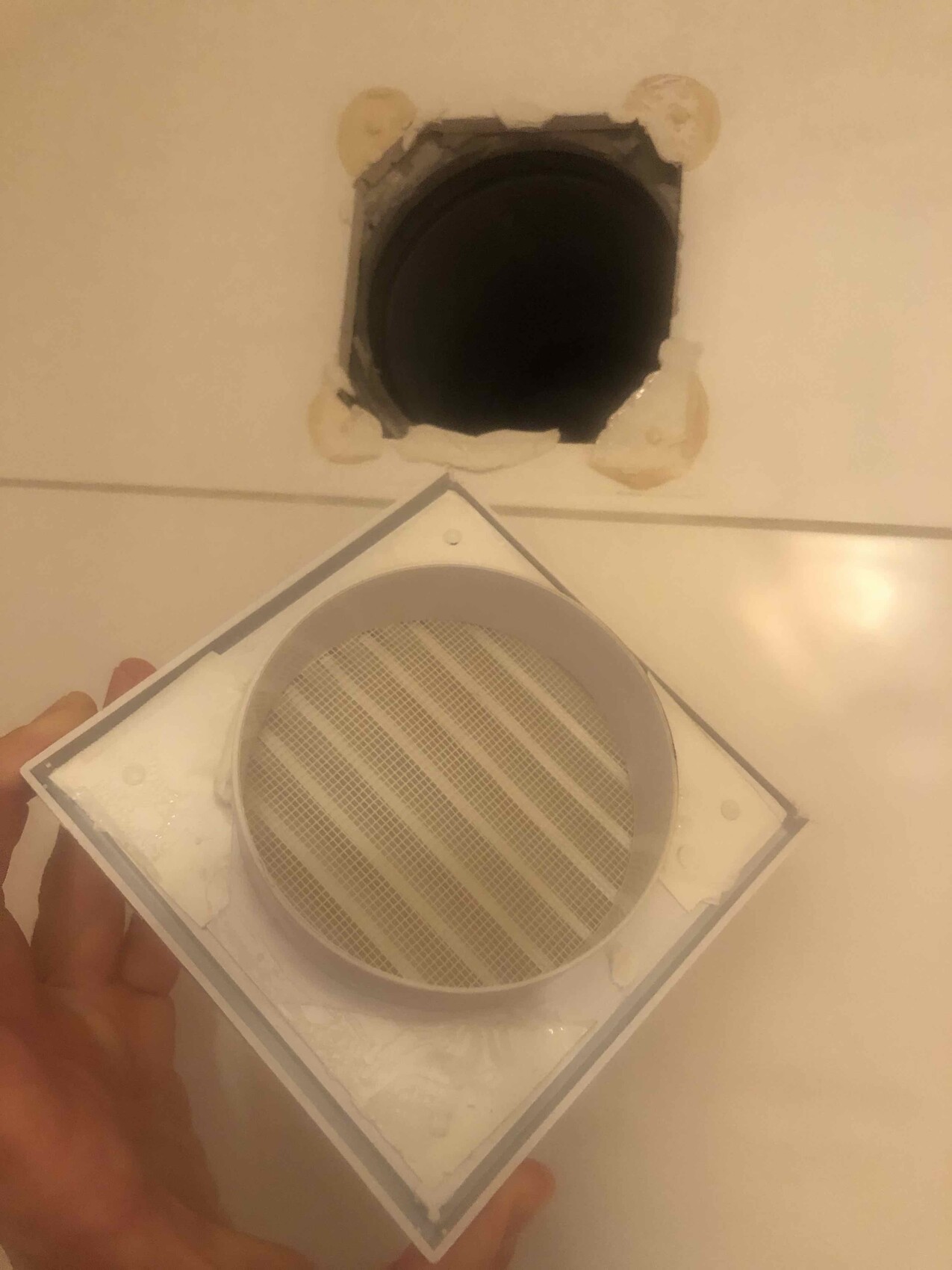

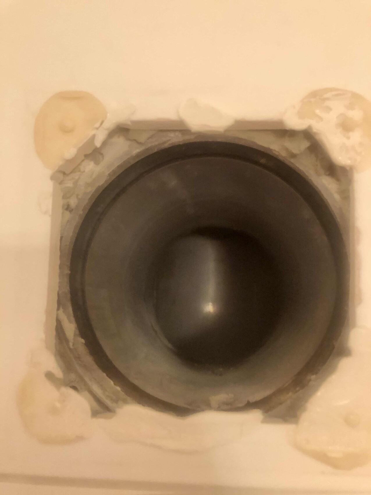

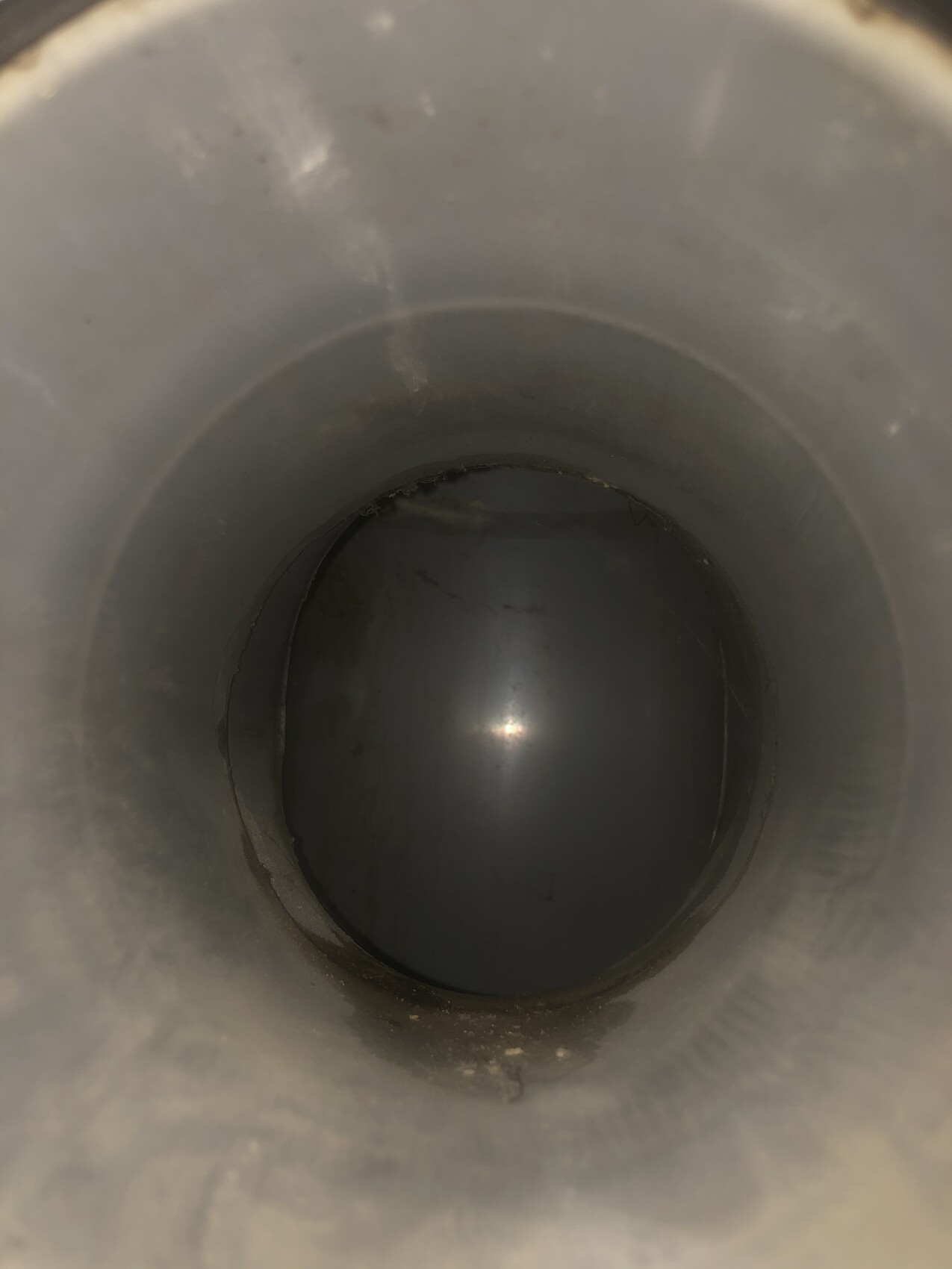

Ich habe die Abdeckung mal abgemacht (siehe Fotos) und die Rückstauklappe im Internet gefunden. DANKE!
Kann man in das graue Rohr einfach eine solche Klappe machen?
Der Ventilator sitzt dann ja hinter der Rückstauklappe - man sieht auf Foto 4 das Steigrohr aber nicht den Ventilator. Macht das nichts? Hat der genug Zug um sie zu öffnen?
Sorry für meine doofen Fragen - ich habe echt keine Ahnung

Wo sitzt denn der Ventilator? Im Steigrohr?
Einer für alle Stockwerke oder wie?
Bau-Chris-BW
10.10.20 16:53
das kann sein - das weiß ich leider gar nicht
