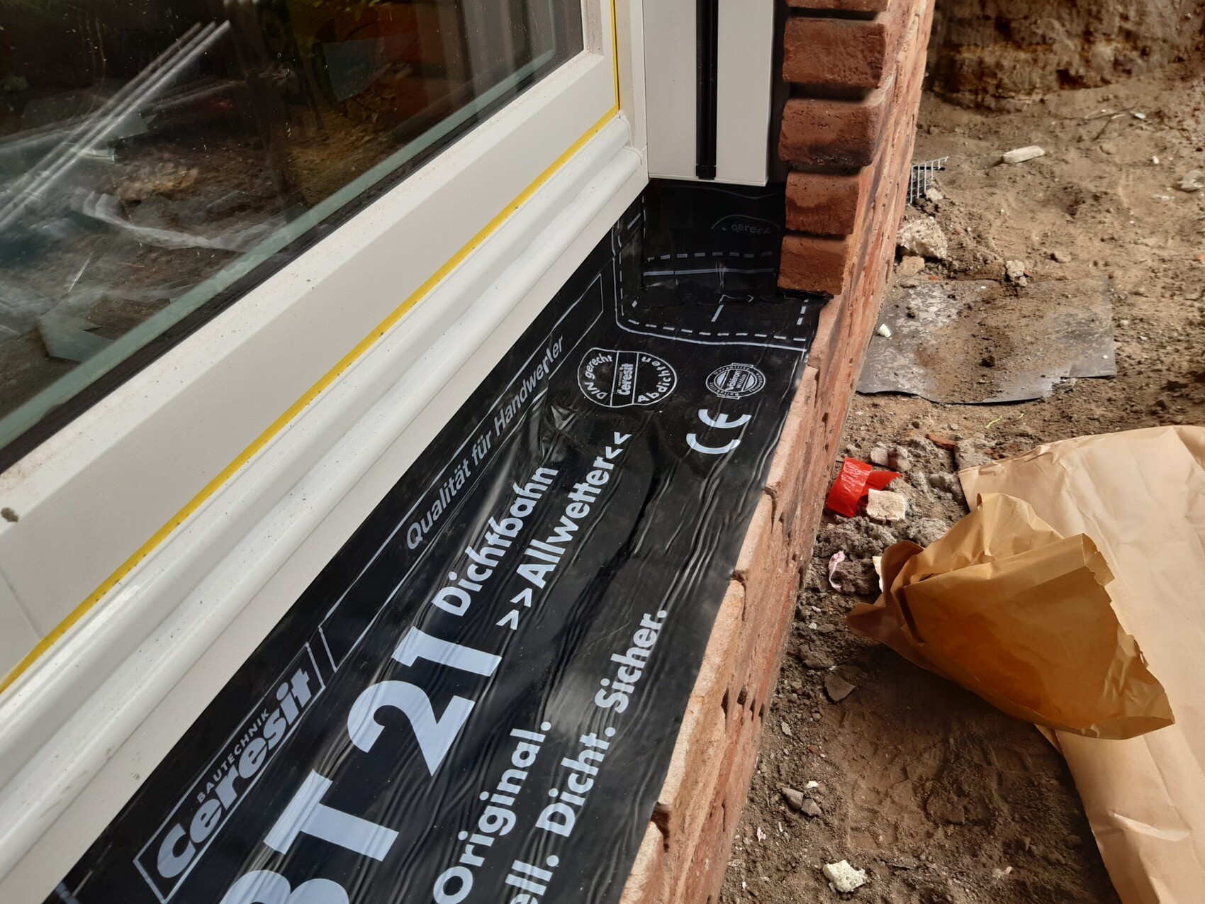

tumaa schrieb:
Hi, was mich interessiert, wie sieht es hinter dem Styrodur aus? Ich kenne es so, dass dort die Schnittstelle von der Bodenplatte zum Fenster geschlossen werden muss und an den Beiden zum Mauerwerk, z.B. mit Flüssigkunststoff (Anschliff, Grundierung, erste Lage FSK, Vlies einsetzen, zweite Lage FSK), lass dort einen Fachmann lieber dran.
Bzgl. der Rinne, wenn es nicht überdacht ist, so nimm eine Rinne.
Mit dem Flüssigkunststoff ist auch eine Idee. Aber was hältst du direkt von so einer Dichtbahn, z.B. von Allwetter (siehe Bild)?

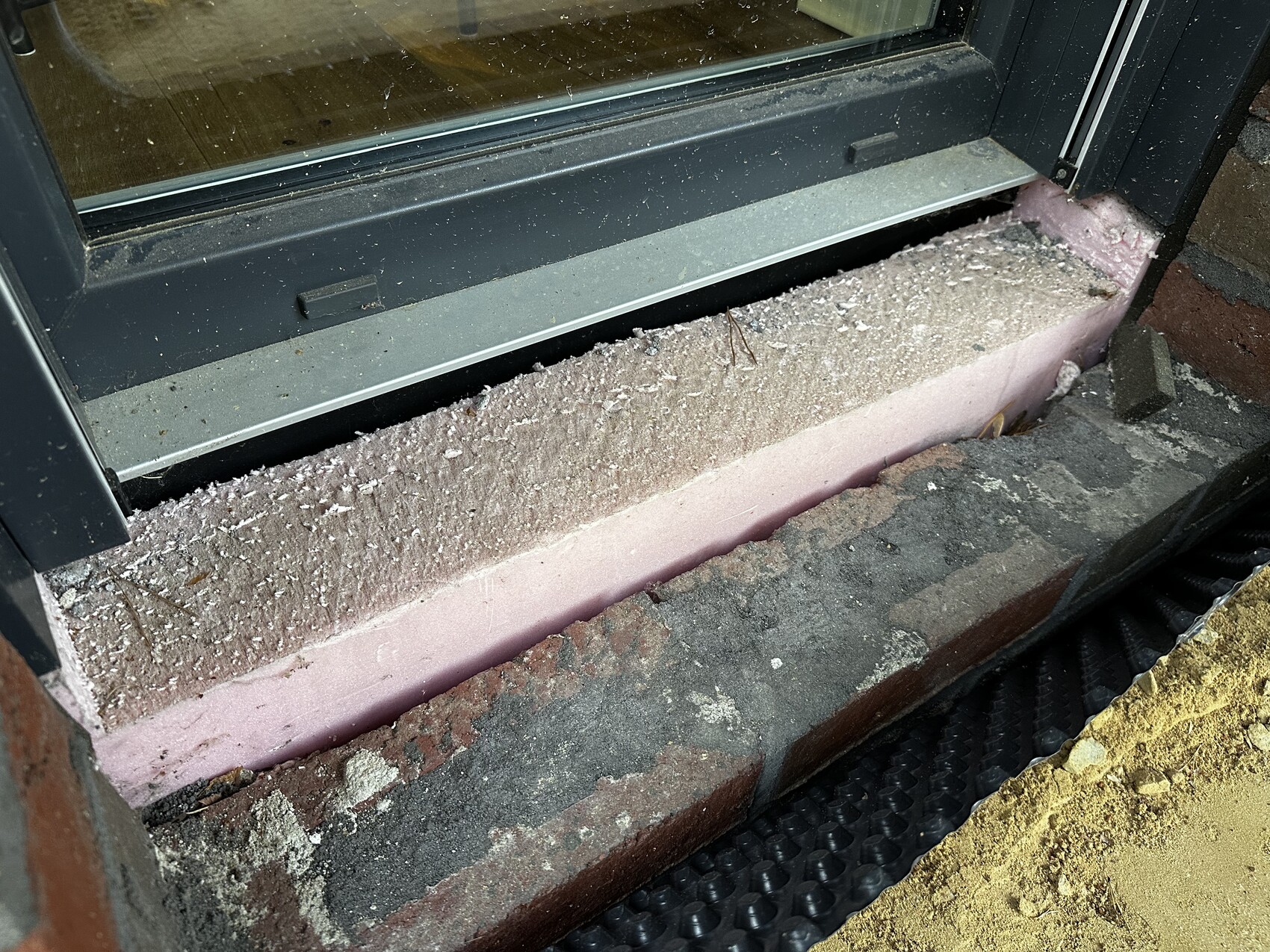

Ich werde nun die Abdichtung mit PCI Barraseal Ready durchführen, muss jedoch vorher die Lücken zwischen der druckfesten Dämmung und Klinker bzw. Fenster mit Bauschaum auffüllen und die druckfeste Dämmung etwas abschneiden. Nun die Frage: Welche Bauschaum eignet sich hierfür?
