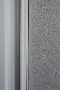

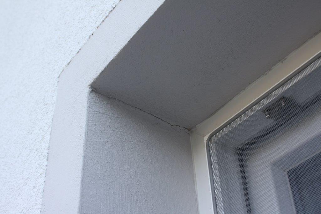

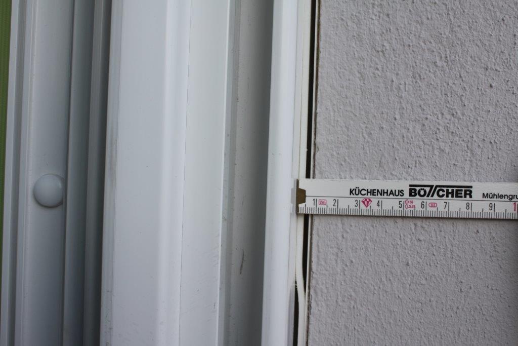

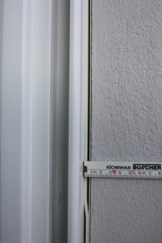

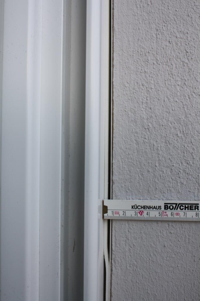

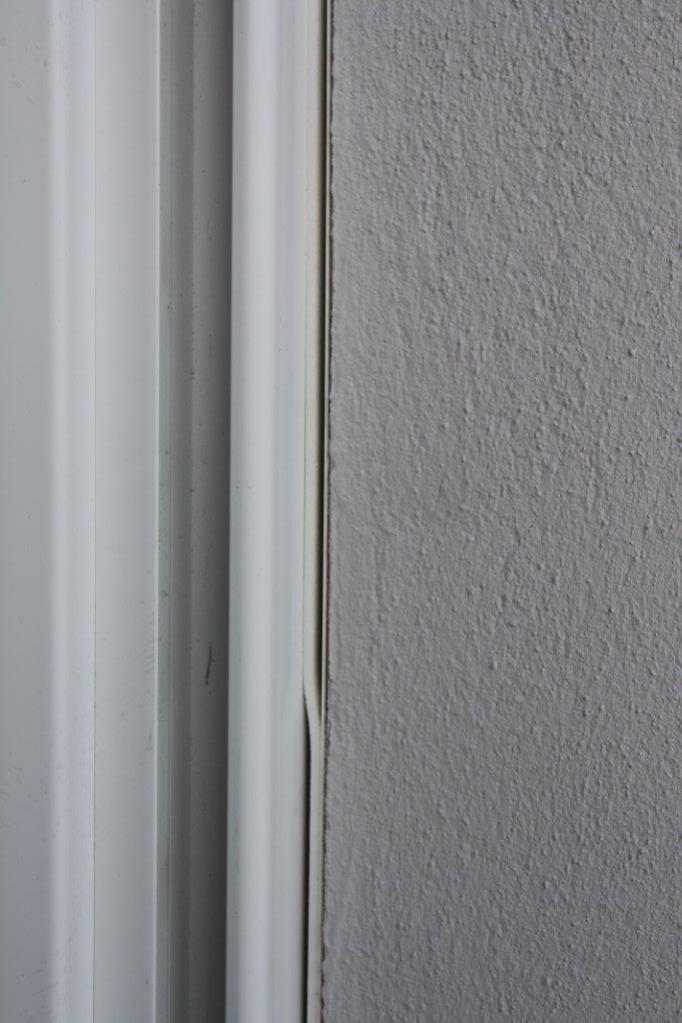

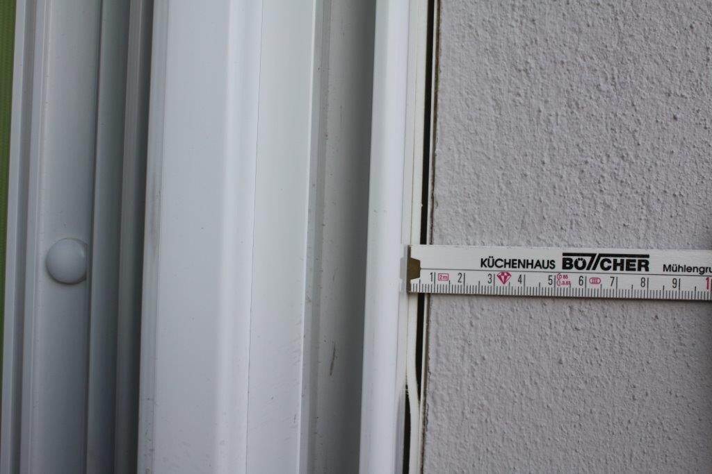

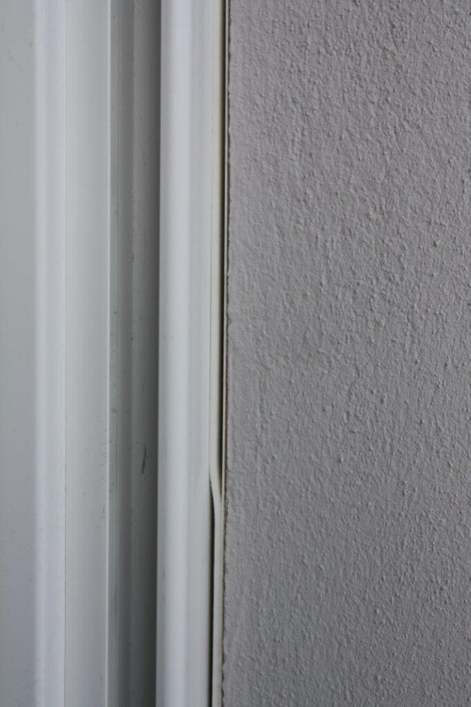

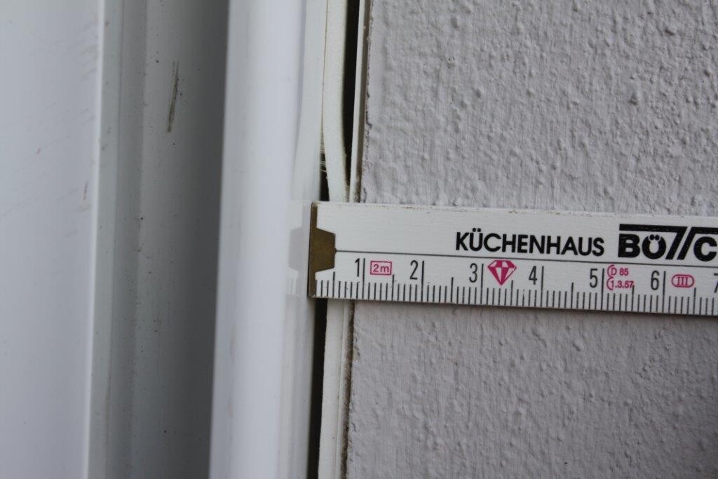

wir haben vor 1 Jahr unser Haus (Baujahr 1960) komplett
sanieren lassen - WDVS, neue Fenster, neues Dach, ...
Mittlerweile haben sich zahlreiche Risse im Fensterbereich
gebildet. Ganz extrem ist es bei der Balkon Tür. Dort hat
sich ein ca. 1cm breiter Spalt gebildet zwischen WDVS und
Fensteranschluss.
Der Maler möchte dort Silikon reinschmieren um die Öffnung
zu verschließen. Generell haben wir aber schlechte
Erfahrungen mit Silikon gemacht, da dieses nach Jahren ja
porös wird. Wir möchten eine "dauerhafte" Lösung und nicht
alle paar Jahre das Silikon ersetzen müssen. Zudem haben
wir bedenken das dort kleine Wärmebrücken entstehen können.
Uns ist es wichtig, dass das ganze dicht ist, damit keine
Nässe hinter das WDVS ziehen kann. Wir haben jetzt Angst vor
evtl. Schimmelbildung.
Zur Verdeutlichung ein paar Bilder
- Ist Silikon für eine solche Arbeit zulässig?
- Gibt es evtl. Spezialmaterial zur Füllung solcher Risse und Spalte?
Vielen Dank.

Hi
was sagt denn die Firma, die das WDVS angebracht hat?
Wenn dort solche Lücken aufgehen, hat sich eventuell die Dämmung von der Wand gelöst. Da ist Risse zuschmieren zu wenig.
Wurde Styropor angebracht, oder Mineralwolle oder ein anderer Dämmstoff? Geklebt oder auch noch mit Tellerdübeln gedübelt?
Das sieht sehr nach Gewährleistungsfall aus.
