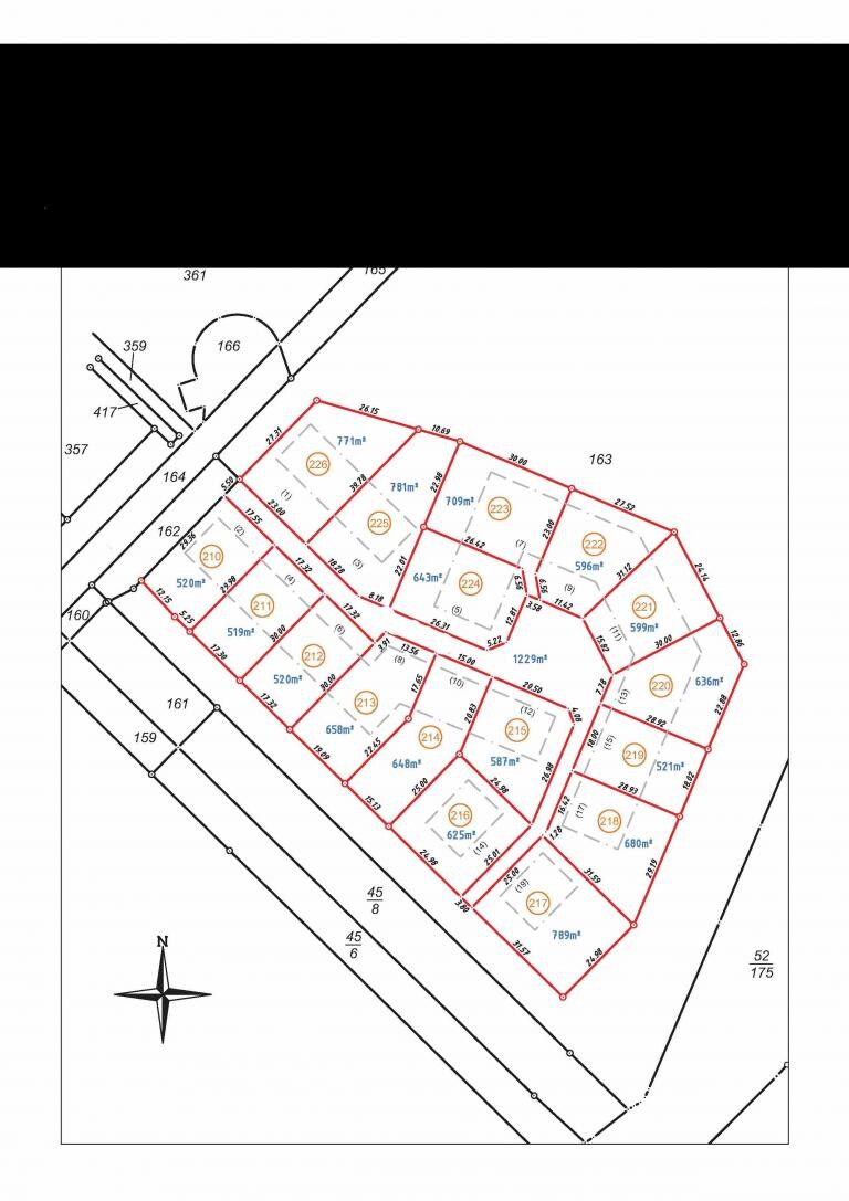

Hallo an alle,
ich habe mal eine Frage in diese Runde, was Ihr von dem Grundstück Nummer 220 haltet?
Die anderen sind bereits alle verkauft und dieses habe ich mir reserviert.
Das Baufenster beginnt 3m von der Grenze und erschließt sich 14m nach hinten. Es wird nur ein Carport noch kommen.
Wie würdet Ihr denn ein ganz normales Einfamilienhaus mit ca. 130 Quadratmeter stellen.
Für Eure Vorschläge und Ideen bin ich sehr dankbar und gespannt.

Nein, das war bei uns auch so. Im BP werden die grundsätzlichen Grenzen eingezeichnet, 3m zum Nachbar ist dennoch einzuhalten oder eben eine Garage auf die Grenze.
600m2 ist zu groß für ein Reihenmittelhaus
Daves
Musketier
Musketier
keine Abstandsflächen zu den Nachbarn deutet auf ein Reihenmittelhaus.
Ich vermute mal das ist das Baufeld. Das sieht bei uns ähnlich aus und wir bauen auch ein Einfamilienhaus.
Ich glaube das Grundstück ist nicht umsonst bis zum Schluss offen geblieben.
Um das sinnvoll nutzen zu können, ist schon etwas mehr Planungsarbeit erforderlich. Quadratisch, Praktisch, Gut wird hier nicht funktionieren.
Das Haus sollte sich in der Form dem trapezförmigen Grundstück anpassen müssen. M.E. ist hier ein Architekt fast Pflicht.
